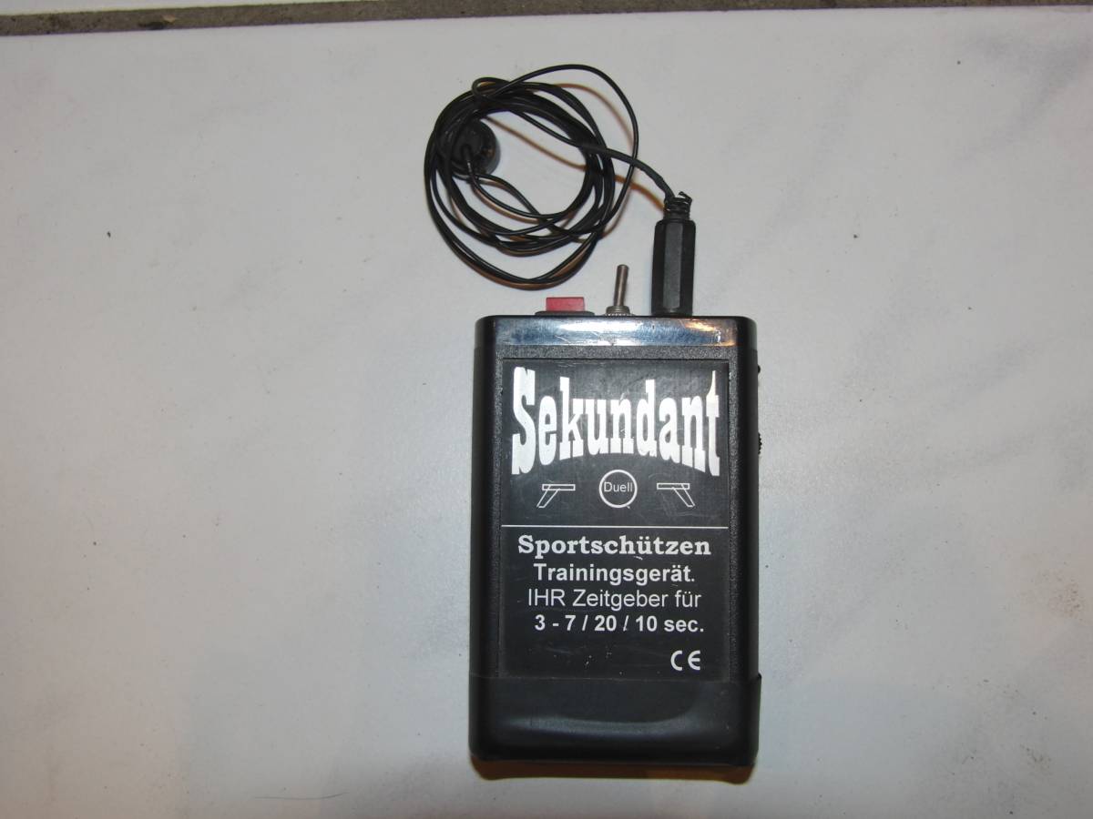

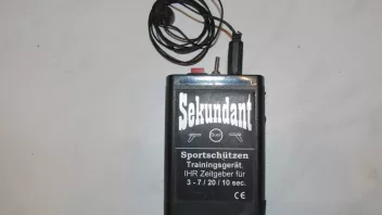

wenn man ihn zu Trockentraining einsetzt, auch das predige ich immer wieder, schiessen lernt man nicht mit dem scharfen Schuss! Es geht einfacher und schneller mit Trockentraining.
Hier der Sekundant, auch ein wesentliches Trainingsgerät.
