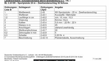

  • Hallo Califax
    im Landesverband Berlin/Brandenburg ist diese Disziplin in der "Liste B" aufgeführt- wird also nur bis zur LM als Wettbewerb geschossen. Die LM Berlin/Brandenburg für diese Disziplin findet an diesem Wochenende statt....
    Spezifikation der Disziplin- siehe Anhänge. Wie die B-Listen der anderen Landesverbänden aussehen, ist mir nicht bekannt.

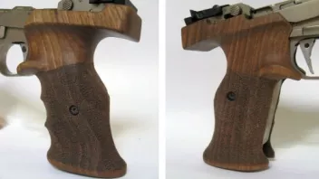

    Als Waffe kannst Du eigentlich "jede" Spopi verwenden, falls Du deren Griff von Einhand oder Auflage nach Zweihand tauschen kannst. Das geht z.B. auch für meine Walther-SSP. Die Fa. Rink bietet für eine Reihe von SpoPi-Modellen Zweihändergriffe an- siehe Foto.
