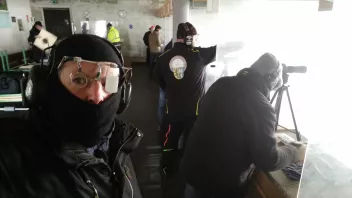

Hier vllt. noch ein Hinweis zur Handhabung im Winter.
Unsere Kreis und Bezirksmeisterschaften liegen immer im Winter.
Daher ist ein Training und Meisterschaft für Personen die draußen schiessen (müssen) ja schon unter der Rubrik extrem Sport zu führen.
Bei unserer Bezirksmeisterschaft waren es -4 Grad und ein eisiger Wind.
Mir taten meine Mitschiesser schon fast leid.
Einige haben den Rekord im schnell schiessen gebrochen
und somit ihre Quali zur Landesmeisterschaft versemmelt.
Leider lässt sich bei der Steyr der Mouche Handschuh nur schwer bzw. gar nicht befestigen.
Dieser Handschuh ist ein super warmes Teil, behindert beim schießen nicht und ist ZUGELASSEN!!!
Für die Rund 18 € bin ich absolut zufrieden.
Habe einfach mal ein Bild mit Mouche Handschuh und der letzten Bezirksmeisterschaft drangehängt... ![]()
