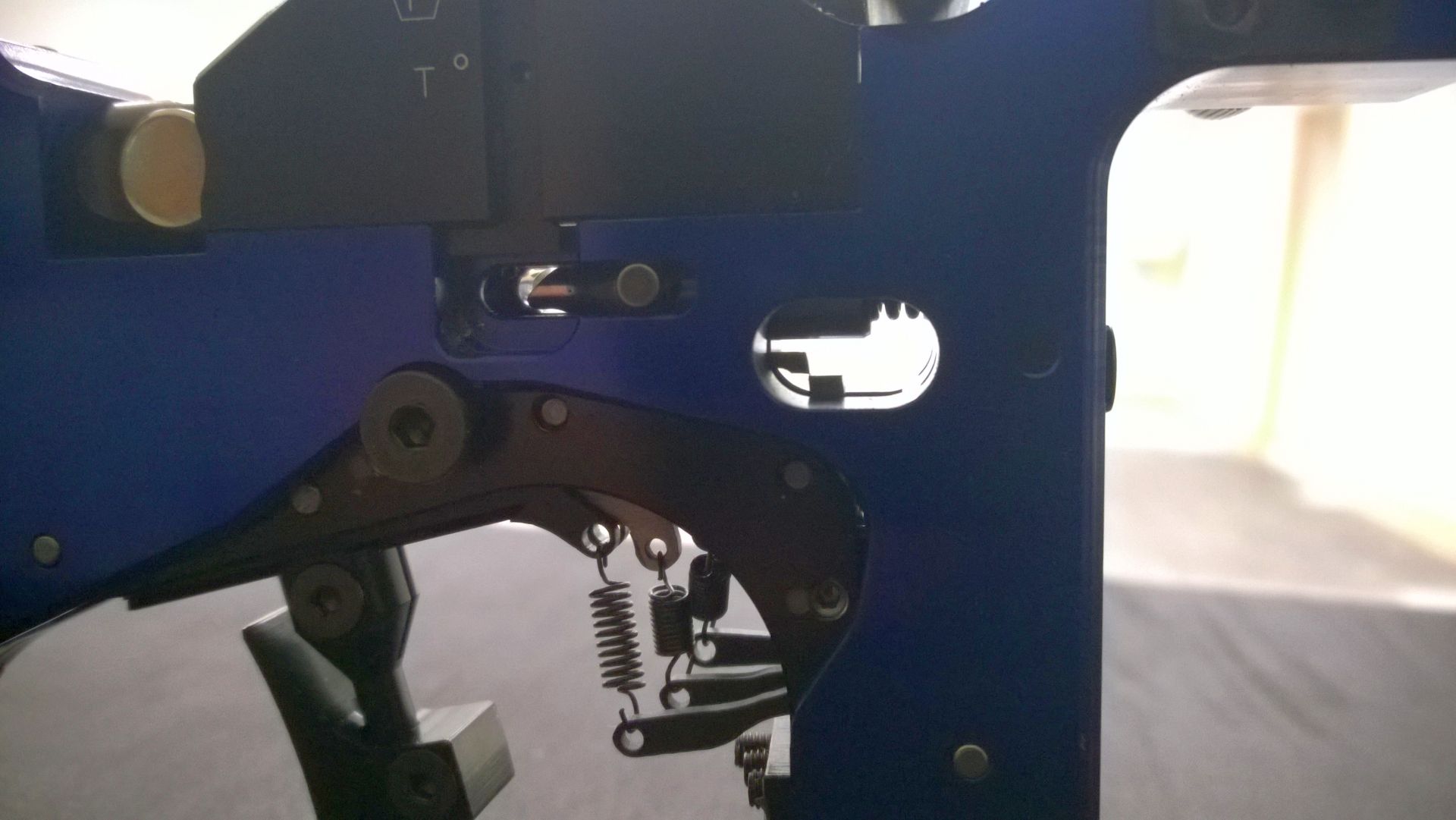

    Das Einstellen des Abzugs geht super und was die Matchguns gegenüber der Steyr LP 10 Evo e hat:
    Neben Vorzuggewicht und Druckpunktgewicht kann man auch die Klinkenüberschneidung einstellen.
    Und damit kannst du den Abzug wirklich sehr sehr genau und fein justieren.

  • Die Klinken halten den Abzug überhaupt erst. Egal ob lektrisch betrieben oder mechanisch. In der Regel sind das die Teile die getauscht werden wenn der Abzug verschlissen ist.
    Klinkenüberschneidung selber bestimmen und einstellen,...mutig mutig,.....
    Nicht umsonst ist normalerweise eine Lackplombe drauf. Ist die Überschneidung zu gering verschleisst der Abzug schneller oder hält nicht gleichmäßig, zu groß dürfte etwas andere Eigenschaften bedeuten.....

    Der Abzug der MG's ist simpl aufgebaut, das ist Cesare's Markenzeichen, begonnen hat es mit der LP162 Anfang der 90iger, bzw eventuell schon vorher bei der Hämmerli FP10 die ja auch ne Cesare Konstruktion ist.
    Mit welcher Waffe er hier den Einstig in diese Konstruktion getätigt hat müsste man in der Historie prüfen.
    Mit der Morini Spo Pi 102E ging es dann weiter und heute haben alle Match Guns dieses Abzugsprinzip egal ob mechanisch, elektronisch oder hybrid.
    Die Abzüge sind sehr verständlich aufgebaut wie holgär das schon sehr gut erläutert hat.
