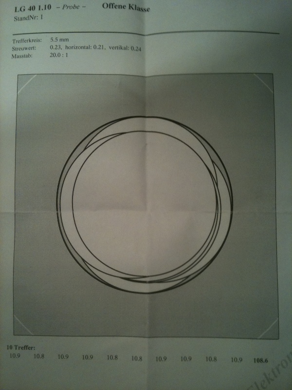

So ich habe neue Kugeln!
Ich war gestern Abend im Brigachtaler Schützenhaus und habe das Auflage LG meines Vaters und mein LG vom Armin R. Testen lassen. Beides FWB p700 Systeme.
Zum Test kamen die Match Diabolos von JSB und die Qiang Yuan Excellent
Der Armin hat erstmal jede Sorte/Losnummer mit 10 Schuss angeschossen und hat das ganze eingrenzt, was gut lief.
Zum Schluss waren es bei mir 5xJSB s100 und 1xJSB Schak Dosen und dort wurden dann noch mal 10 Schuss gemacht, bis noch 2 Losnummern von JSB s100 übrig waren.
Beim Abschlusstest mit 10 Schuss kam dann das dabei raus hab den Ausdruck beigefügt. Kopfkreis 4,49 Hersteller JSB Sorte s100
Mein Vater hat sich das ganze recht einfach gemacht, der hat geschaut was bei mir gut lief, und dann zum Armin gemeint er soll einfach erstmal die 6 Serien die bei mir im Test 1. gut waren durch lassen, jetzt so wie es der Zufall will, lief die gleiche Serie (meine) bei ihm noch ein bisschen besser. Der Armin hatte noch gemeint dass diese Losnummer schon bei zwei anderen Kunden super lief. War wohl eine gut verarbeitet Serie
Trefferkreis bei mir 5,5mm Vater 5,3mm Finalwertung bei mir:108,6 Vater: 108,3. bei mir waren mehr 10,9 drin
aber im großen und ganzen sind wir beide sehr zufrieden.Die Qiang Yuan Muni macht erstaunlich gute Schussbilder, hab zwar nur 2. Lose durch gelassen aber war schon leicht überrascht. Mir kosten die zuviel. Deswegen mein gewünschter Test Abbruch.
aber im großen und ganzen sind wir beide sehr zufrieden. Wow..

Merci, was ich vergessen hab zu schreiben! Natürlich wurden auch die alten Maßkugeln beim aktuellen Test angeschossen! Ich hatte zwar nur noch 8. Diabolos übrig
der Trefferkreis ergab bei 8 Schüssen schon 6,8mm waren RWS R10 4,49 getestet auf der DM 2010.Hab jetzt auch mal fett Trainiert mit den JSB Kugeln, gleichmal 397 Ringe gehabt beim Persönlichen Leistungstest mit 35 Innenzehner Serien 100/99/100/98 letzte Serie wurde ich leicht nervös :pinch: weil ich mich mehr damit im Kopf beschäftigt hab ohhhh du schießt einen neuen Rekord. Da muss ich noch dran arbeiten, das ich im Kopf die eigen Verarsche abschalte.
