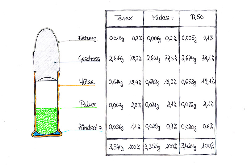

    Erstes Gedankenspiel:
    Macht es Sinn seine Wettkampfpatronen auszuwiegen ?
    Als Vorlage hab ich mal je eine Schachtel -Tenex, Midas, R50- auseinander genommen und gewogen.
    Hätte Matt Emmons in seinem berühmten Finale diese eine Patrone durch Wiegen erkennen können ?
  • Hätte Matt Emmons in seinem berühmten Finale diese eine Patrone durch Wiegen erkennen können ?
    Emmons hat aber in dem Finale keine schlechte Patrone gehabt, er hat auf die Scheibe vom Österreicher Christian Planer geschossen.
    Warren Potent hat mal was geschrieben, dass er bei einem Wettkampf eine Patrone ohne Pulver hatte und seit dem die Patronen wiegt.
    Wenn ich aber den Anteil des Pulvers sehe mit nur ca. 2%, dann frage ich mich, ob die normale Küchenwaage das überhaupt mitkriegt und was genaueres hat man üblicherweise nicht Zuhause, oder?

  • Ich behaupte mal, dass man sich das Wiegen sparen kann, einfach aufgrund der Messungenauigkeit der normalen Waagen. Eine Laborwaage hat der normale Schütze wohl eher nicht zur Verfügung.
  • Ich habe letztes Jahr für meinen Nachwuchsschützen, Teilnehmer der DM 2015, 1500 KK Munitionen gewogen. Ich kann nur sagen es gibt vom Wiegen her schon so einige Unterschiede ( von der äußeren Betrachtung de Muni ganz zu schweigen).
    Ach ja, de zweite Platz wurde draus.
    Gewogen habe ich die Midas, und das Messergebniss von 3,355 ( ca. 150 - 200 Schuss) hatte ich auch überwiegend -
    Ich will ja nicht den Spielverderber machen, aber eine Erlaubnis zu Delaborierung von Fabrikmunition hast du?
    Ach ja, wie hast du den Zündsatz heraus gelöst bzw. die Fettung gemessen?
    Wäre das Innenvolumen der Hülse nicht auch ein Parameter der betrachtet werden müsste? Zumindest bei GK ist der relevant.

  • Ich will ja nicht den Spielverderber machen, aber eine Erlaubnis zu Delaborierung von Fabrikmunition hast du?
    schöne Querdenkerei.
    Um unberechtigte Nachahmer nicht in Schwierigkeiten zu bringen, geh einfach mal davon aus dass zB. berufsbedingt eine gewerbsmäßig- und behördliche Erlaubnis zum Umgang mit Explosivstoffen (Munition für Handfeuerwaffen) besteht.
    Der Zündsatz wurde nach dem Entfernen Geschosses und des Pulvers mit der Hülse gemessen. Danach würde die Hülse (der Zündsatz) abgeschlagen und die Hülse erneut gewogen.
    Zur Messung Fettung wurde ein zuvor gewogenes Baumwolltüchlein in Waschbenzin getränkt und danach das Fett von zehn Patronen abgewischt. Nach dem Verdunsten des Waschbenzins wurde das Läppchen erneut gewogen.
    Ja leider, das Nitropulver füllt das Volumen der Hülse nicht aus (die Patrone war ja früher mal mit Schwarzpulver gefüllt). Die Verteilung des Pulvers kann von Schuß zu Schuß verschieden sein und somit kann es zu Entflammungsstreuungen kommen.

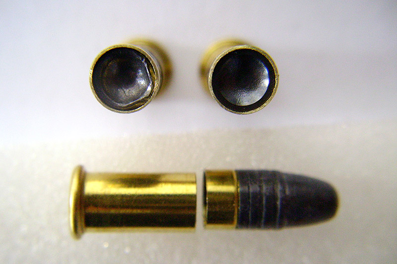

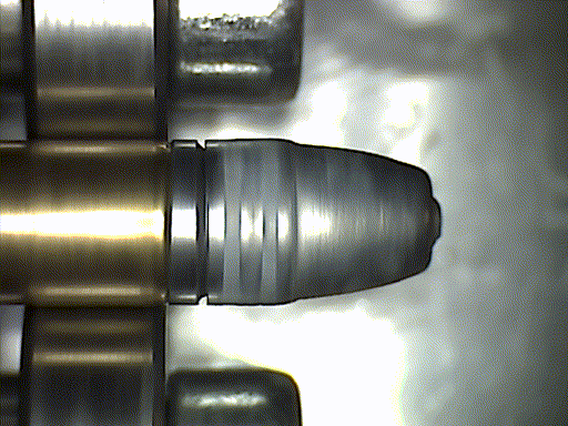

  • Natürlich gilt das auch für das Heck des Geschosses. Jede Unsauberkeit in der Verarbeitung, z.B. Abweichung in der Rechtwinkligkeit ergibt auch eine gewisse Unwucht, die der Präzision abträglich ist.
  • @Herr der Ringe:Wieder einmal ein hochinteressantes Thema :thumbsup: .
    Das ist absolut richtig, aber wie groß ist quantitativ betrachtet der Einfluss? Beurteilen kann man das nur mathematisch. Ab der Stelle fängt es an interessant zu werden ;) .
  • Schön gesehen, nicht nur der Planlauf am letzten Führungsring ist daneben auch das Blei ist ungleichmäsig verteilt und somit auch eine Unwucht erzeugt.
    Man denke zB. an einen Autoreifen der nicht ausgewuchtet ist. Parkt das Auto oder fährt man nur im Schrittempo wird die Unwucht erst garnicht bemerkt. Jedoch auf der Autobahn....
    Und immerhin dreht sich das Kleinkalibergeschoss mit ca. 47000U/Min (wenn es so lange fliegen darf).
    Ein weiterer Fehler der den Geschossboden betrifft liegt -zu gunsten der Munitionshersteller- im Verborgenen. Diese Dellen kann man nur noch vor dem Zusammenfügen von Hülse und Geschoss entdecken. Einige Munitionshersteller geben sich jedoch bei ihrer Premiumsmunition die größte Mühe ihn zu vermeiden. Ich hab ihn mal durch eine zerstörerische Prüfung sichtbar gemacht. (Bild)
    Im Link sieht man in Minute 8:42 wie sorgsam z.T. mit Geschossen umgegangen wird :-)

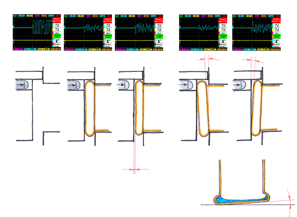

    Randerscheinung Zündschlagresonanz
    Ein ähnliches Thema bezüglich Randdickenmessung hatten wir schon mal.
    Hier geht es um die Betrachtung der Impulse und ihrem Charakter bei unterschiedlich ausgeprägten Rändern (breit, schmal, schräg).
    Die Zündschlagresonanz wurde vorne an der Mündung gemessen. Die Ausbreitungsgeschwindigkeit dieses Impulses beträgt in Laufstahl ca. 2000m/s und ist somit ~7 mal schneller als das Geschoß an der Mündung.
    Eine Untersuchung bezüglich Auswirkung auf die Trefferleistung hab ich nicht vorgenommen. Da die Hülsenrandstärke bei guten Sorten innerhalb eines Loses nur wenig bzw. nicht variiert. Sollten dennoch unterschiedliche Randdicken gemessen werden so sind diese eher auf eine Falschmessung durch den schrägen Hülsenboden zurückzufuhren.
    Bei Hülsen mit schrägem Hülsenboden könnte man allerdings darüber nachdenken sie zu markieren und immer gleich positioniert in das Patronenlager einzuführen. (betroffen sind allerdings eher die preiswertreren Sorten).
    Schwingungsbilder von li. nach re. Abschlagen des Schlagbolzens
    ohne Hülse; mit breitem Rand; mit schmalem Rand; schräg oben possitioniert, schräg unten positioniert.
    Gruß HdR

    ...dann würde ich ableiten, dass eine bessere Dämpfung, bedingt durch den dünneren Hülsenboden, den Schuss weniger beeinflusst. Sollte man dann nicht Munition mit dünnerem Hülsenboden wählen?
    Nein, nimm die die am besten Schießt !
    Die Diagramme zeigen nur reine Zündschlagresonanzen und sie zeigen das Gegenteil deiner Vermutung ;-)
    von li.nach re.
    1. ohne Hülse, der Schlagbolzen schlägt ungebremst ab. Wie Hammer auf Amboss / hohe Amplitude
    2. mit breitem Rand, gedämpfter Schlag, niedrigere Amplitude
    3. mit schmalem Rand, gedämpfter Schlag, (kürzere Knautschzone) höhere Amplitude.
    4.+5. im Prinzip wie 2.+3.
    Die breite und schmale Hülse sind Patronen unterschiedlicher Marken und lieferten je nach Waffe sehr gute Schussbilder.
    Ich betrachte die Zündschlagresonanzen eher als aufmodulierte Oberwellen die von den viel stärkeren Laufschwingunen (Abgangswinkel) dominiert werden.
    Gruß HdR
