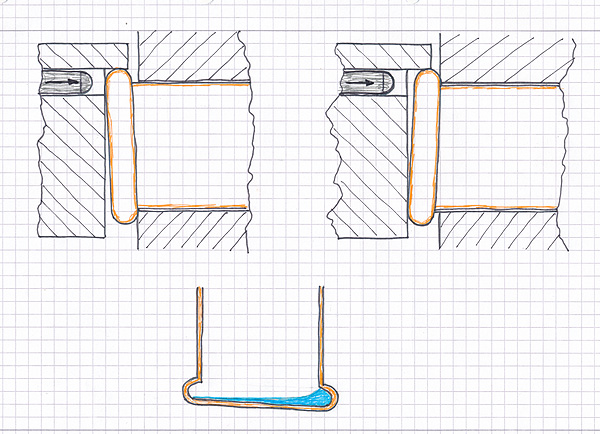

  • Hallo WSG98,
    das Pulver wurde zu einer Paste, da bei dem Abfüllen in der Produktion es oft zu Verpuffungen/Explosionen kam. Man hat das Ganze dann als Paste
    angerührt und somit die Exposionsgefahr auf ein Mindestmaß senken können.
    Es ist nun ein Pulver, das als Paste in die Patrone gelangt. Nach einer Trockenzeit und das ist der Knackpunkt für die Qualität (oder fehlende
    Qualität zu früher) wird dann die Patrone fertig produziert. So ist mein Kenntnisstand, Bernd wird es Dir bestimmt auch so sagen.

  • Hallo WSG98,
    vielleicht verwechsle ich ja auch etwas. Es kann auch der Zündsatz sein der anders gefertigt wird als früher.
    Jedenfalls bin ich mir sicher das in den 80zigern die Produktion geändert wurde und es deshalb zu massiven
    Qualitätsverlusten kam, die bis heute nicht ganz behoben wurden. Ausgelöst durch die pastöse Einbringung
    des Zündstoffes oder des Pulvers. Im Internet findet man kaum bis nichts über die Produktionsmethode.
    Kannst ja einmal suchen im YOUTUBE nach "Lapua SK-Produktion". Nettes Filmchen, aber auch keine genauen
    Informationen über die Herstellungsmethode, weil ja geheim.
