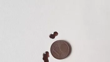

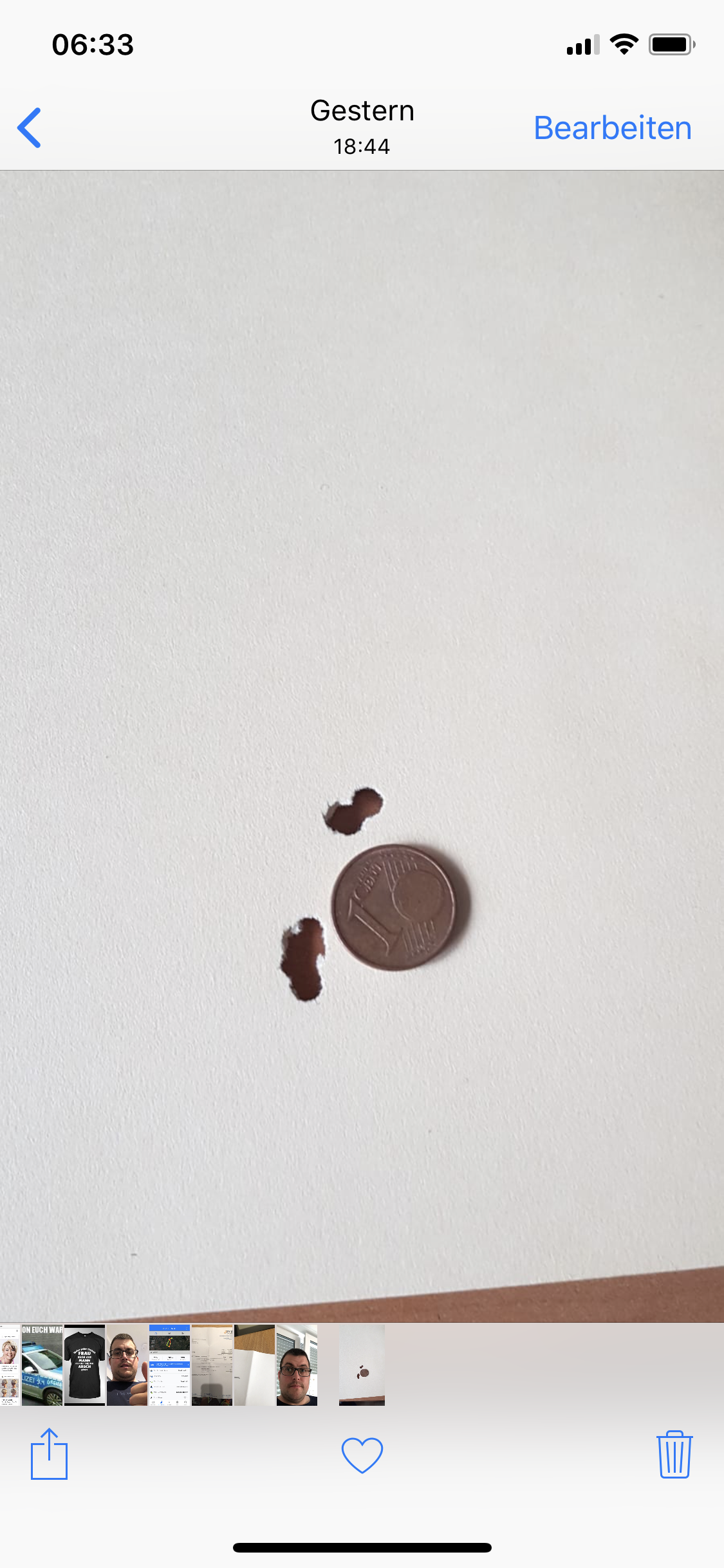

    ein Schützenbruder und ich sind auf der Suche nach einer „günstigeren“ Trainingsmunition alternativ zur unserer R10. Die Wahl fiel dann auf die grünen RWS Basic, doch seht selbst.....
    Waffe war auf 10m eingespannt gewesen....
    Wer kann Tips über eine gute LP Munition geben, welche keine Streuung wie eine Schrotflinte hat!?.
    Ja, ich weiß was nun kommt.... zum Training allemal gut, man soll sich aufs wesentliche Konzentrieren..... Richtig, aber ungern mit einer derartigen Streuung....

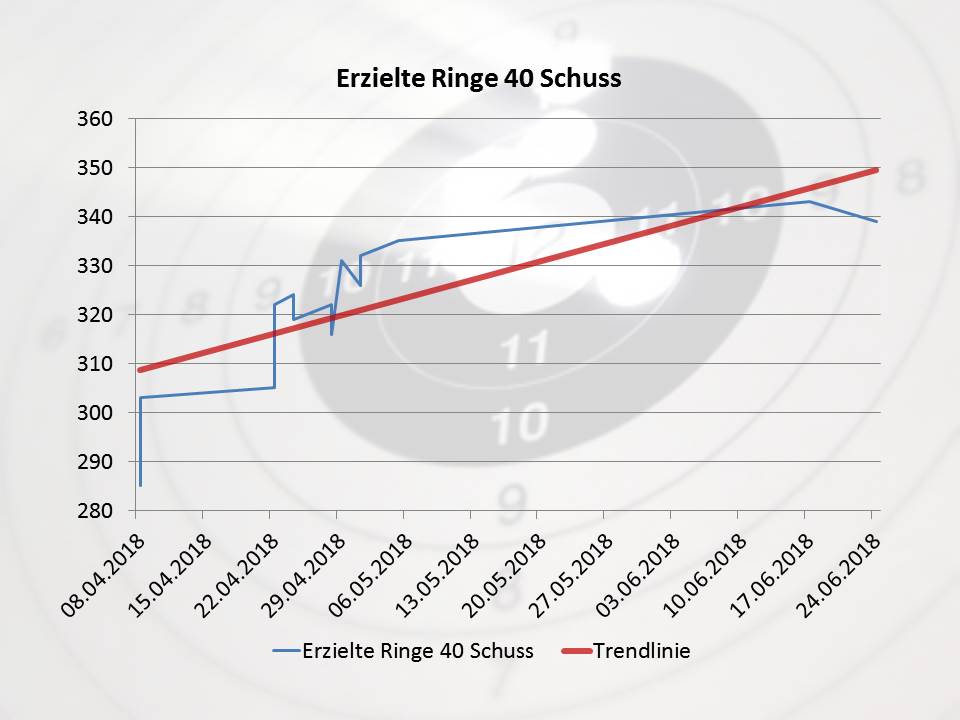

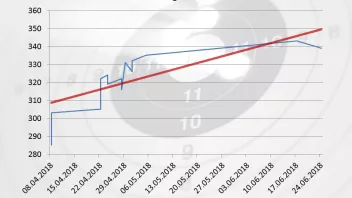

    Auch wenn wir bei Diabolos wirklich über überschaubare Kosten reden, sind mir persönlich die 55€ Preisunterschied pro Stange zuviel, weil der Aufpreis im Endeffekt keinen echten Nutzen bringt. Im Jahr wären das etwa 110€ bei mir. Die Kohle investiere ich lieber in eine höherwertige KK Munition. Dort sind die Unterschiede schon deutlicher.
    Am Anfang ist es vielleicht nicht so deutlich, weil du dich stetig verbesserst (siehe deine Kurve), aber wenn man auf einem Niveau hängen bleibt (wie ich bei 375 +/-3 Ringe) dann merkt man, dass es schei**egal ist ob man die R10, IGS, Meisterkugeln in den Lauf schiebt (ok, auf die ganz billigen verzichte ich allerdings auch8o). Auch verstehe ich nicht ganz warum Leute bei einem LP Schnitt von 350 einen Munitionstest machen. MMn. verschenkte Zeit, die man fürs Training nutzen könnte.
    Meiner bescheidenen Meinung nach machen die High-End Diabolos plus Munitionstest nur bei LGA wirklich Sinn, oder bei LG/LP Freihand nur auf hohem Niveau.

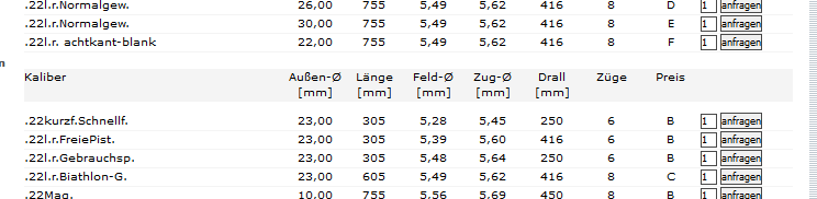

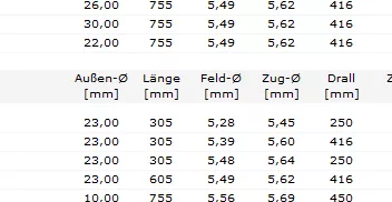

  • Ist der Lauf mit Choke, ist die Frage nach dem "Kopfmaß" eh mumpitz.
    lade ich in meiner LP200 ein kopfmaß 4,49 ; und schiebs ich mit dem putzstock wieder rückwärts raus, sehe ich, dass der Kopf sozusagen vollkalibriert wurde. Züge und Felder werden eingedrückt, in einer anderen LP200 hab ich das nicht feststellen können...
    Die heckschürze hat sowiso deutlich übermaß, um den druck abzudichten (oft 4,7mm)
    Dann kommen hier andere konstante Größen wie gleiches Geschossgewicht, Rotationssymetrie usw zum tragen.
    Für die Freie Pistole gilt ähnliches: Lothar walther bietet FP-Läufe mit 1/10 geringerem Feld-Durchmesser an. + Choke natürlich. (macht dann einfach mal 5,5mm statt .22 lfb) Das so gestauchte material dichtet auch in den Zügen besser.
    Daher in Summa: die Murmel muss passen. Das gilt durch Versuch zu ermittlen.
