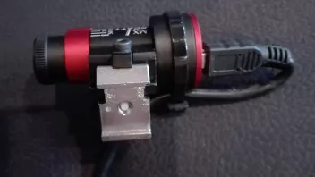

Befestigung Scatt Basic für LP400 wie für Steyr LP10
    auch wenn ich mich mit Pistolen relativ wenig auskenne (die, die sich auskennen können mich gerne berichtigen)
    Ich würde generell sowas nicht an der Seite befestigen, könnte mir vorstellen, dass sich dadurch ein ganz anderes Gefühl ergibt als wenn das unten hängen würde.
    Wenn dem nicht so ist würde ich einfach ein Laufgewicht aufbohren, wenn das von den Maßen her passt oder selbst was in der größe basteln.
    Ich kenne bisher nur dieses "Band" was man z.B. an die Kartusche packt....
    Gruß Ritter
  • Hi,
    dieses band kenne ich auch. Das ist mir aber gelinde gesagt zu viel "gefrickel" das jedes mal anbringen zu müssen. Da ist so eine Halterung wie die für die Steyr schon sehr angenehm.
    Handwerklich bin ich leider überhaupt nicht begabt, und Werkzeug habe ich auch keines.
    ob sich bei einer seitlichen Anbringung das Gefühl wirklich verändert kann ich nicht sagen, habs ja noch nicht so in der Hand gehabt :) Man könnte aber auch so eine Art U-Profil bauen welches bis unter die Kartusche reicht und dort den Sensor befestigen. Das wäre eigentlich Ideal. So will ich das haben :)
    Eventuell haben ja noch andere dann das Bedürfniss sich sowas anzuschaffen ;)

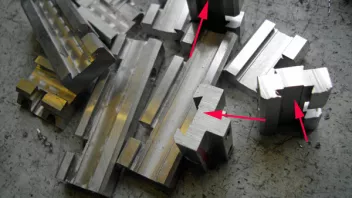

  • Hallo Wild Bill,

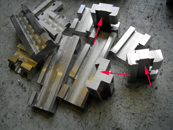

    vielleicht hast Du noch eine Chance. Ich werde gelegentlich (wenn ich mal einen LP400- Schützen treffe) einige Prismen (Schrottkübelteile) aus anderer Fertigung mal ausprobieren. Vielleicht ist da ja auch was passendes dabei. Somit wäre der Aufwand geringer und vermutlich bezahlbarer einen Adapter zu Fertigen.

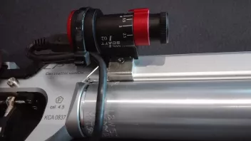

  • @ FrozenBarbie: Die Ausrichtung des Sensors erfolgt über die Sensorhalterung. Am Sensor selber kannst du diesbezüglich nichts verstellen, auch nicht bei der Software. Das was du bei der Software gesehen hast, ist der Kalibriervorgang und die Kalibrierung hilft einem bei der Sensorausrichtung. Wenn du Glück hast, mußt du natürlich nichts ausrichten, weil der Sensor eben parallel zur Laufachse im Ziel steht. Das ist bei meiner KK500 mit der in der Laufhülse integrierten Scatthalterung z.B. der Fall.
    Kollegen welche das mitgelieferte Spannband mit Einstellschraube verwenden, haben es da nicht ganz so leicht und schrauben mitunter recht lange daran herum. Für das LG habe ich mir, weil ich das Band nicht wollte, am 3D Drucker eine Laufhalterung ausgedruckt, welche auf 10m im Keller auf Anhieb funktionierte, aber eine Justiermöglichkeit bei der Halterung wäre schon von Vorteil. Naja, in der Version 2 dann, wenn ich mal V2 der Wangenauflage, die V3 der Schafterhöhung und V2 der Auflage für das KK fertig habe ;-).
  • Hallo Wild Bill,
    Gruß HdR
    Dann harre ich mal der Dinge :) Kann ich dir dabei irgendwie helfen? Teile oder sonstwas?

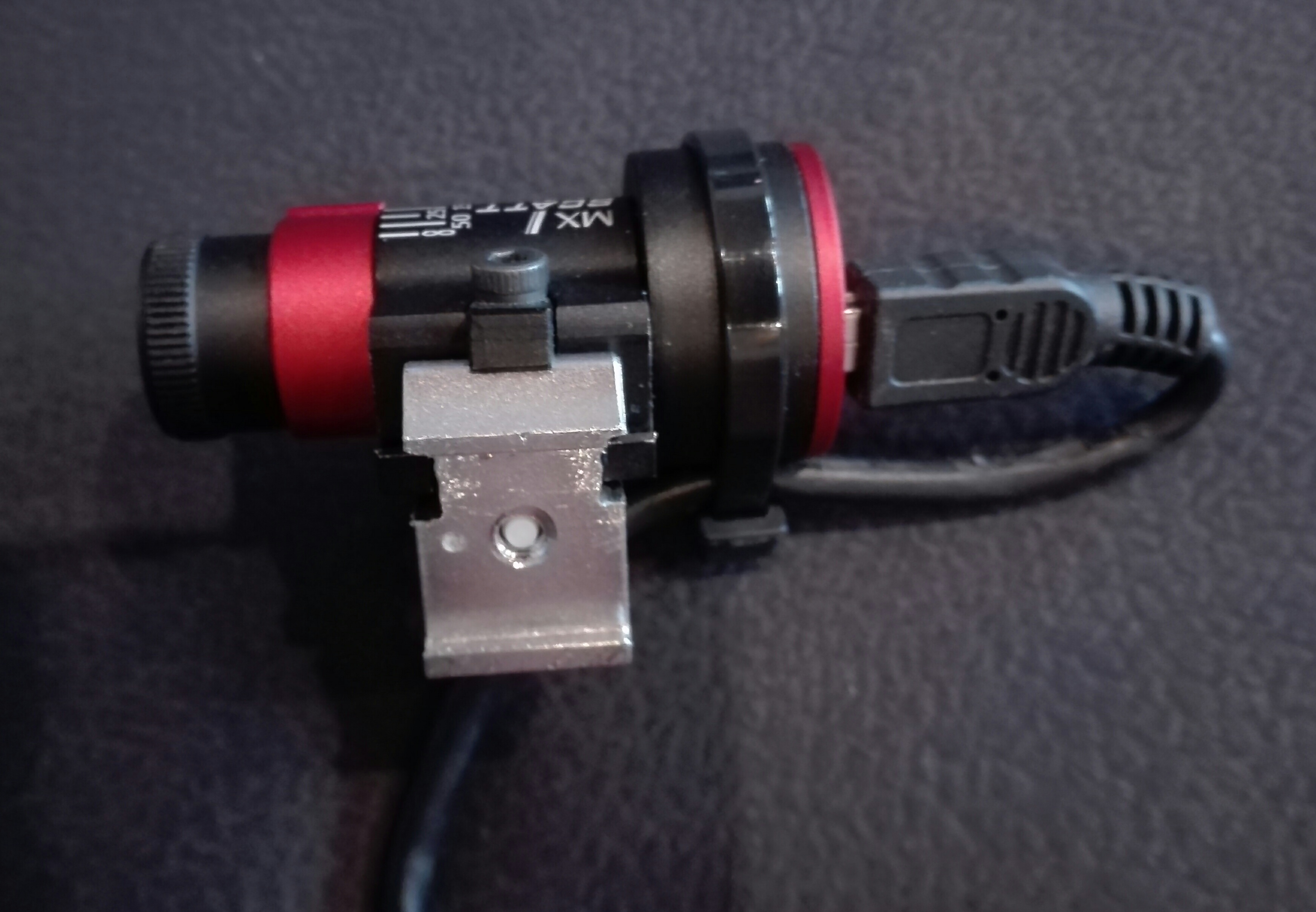

    hab vorher schon mal wegen dem gleichen Problem hier nach gelesen

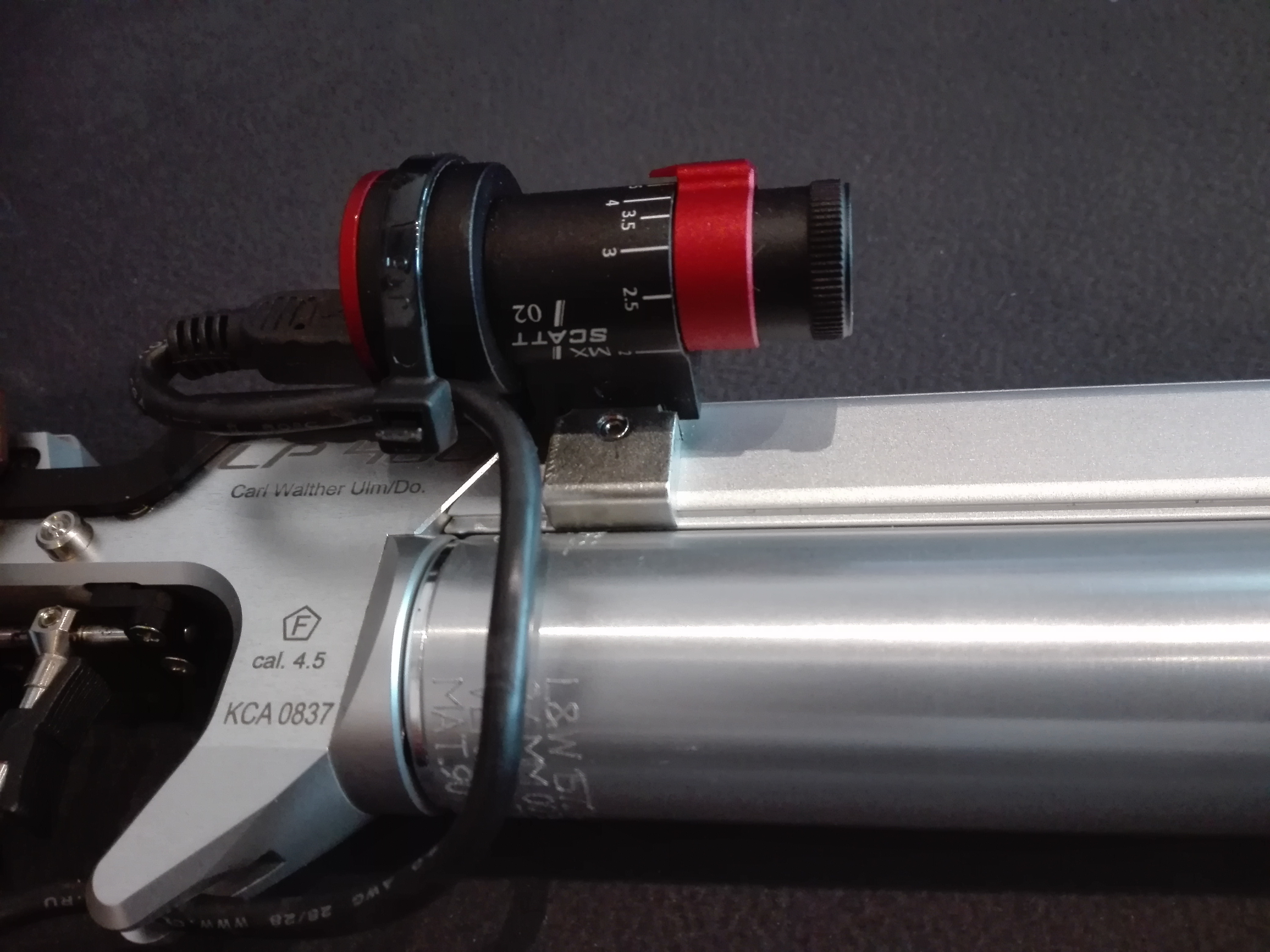

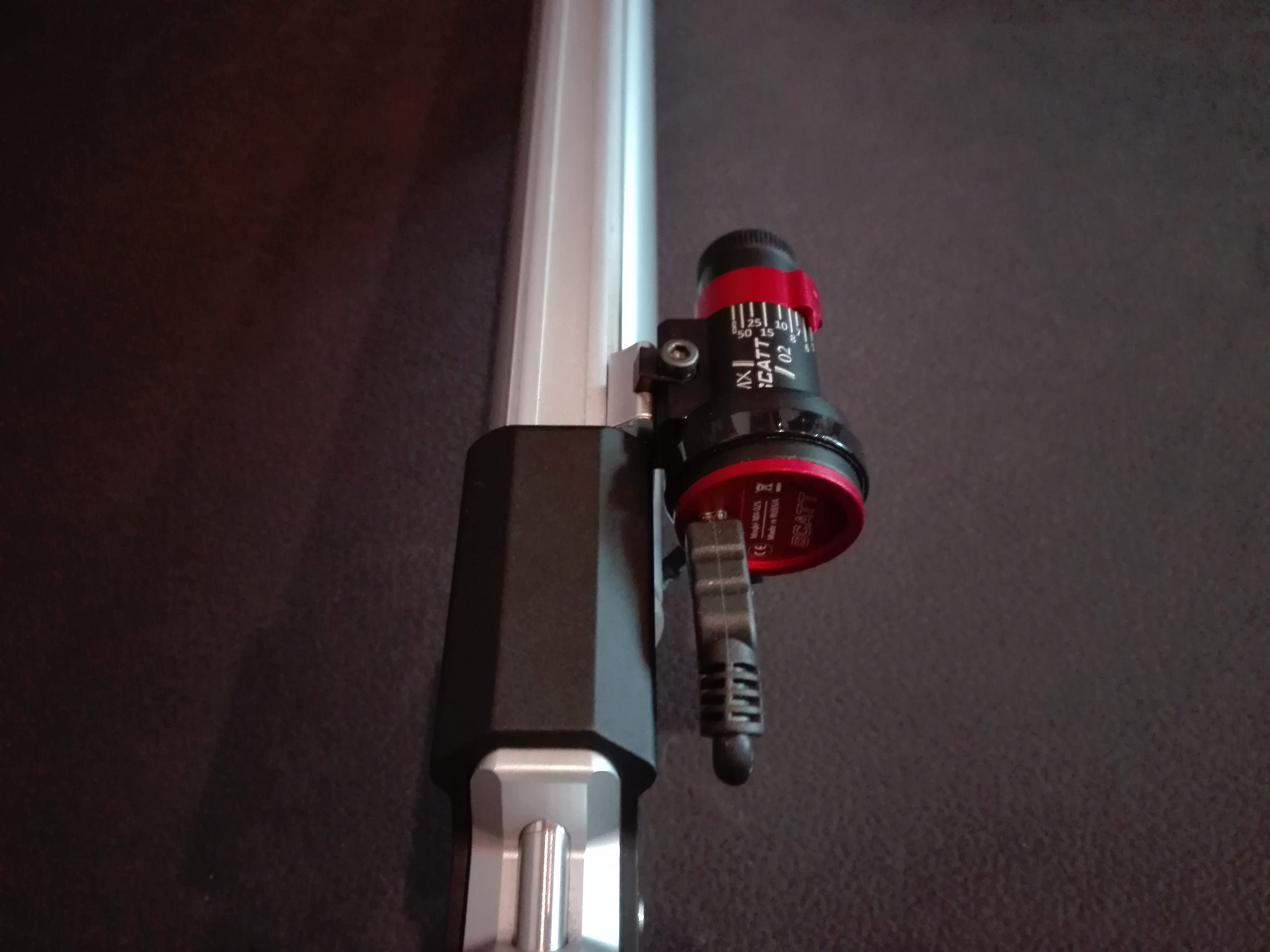

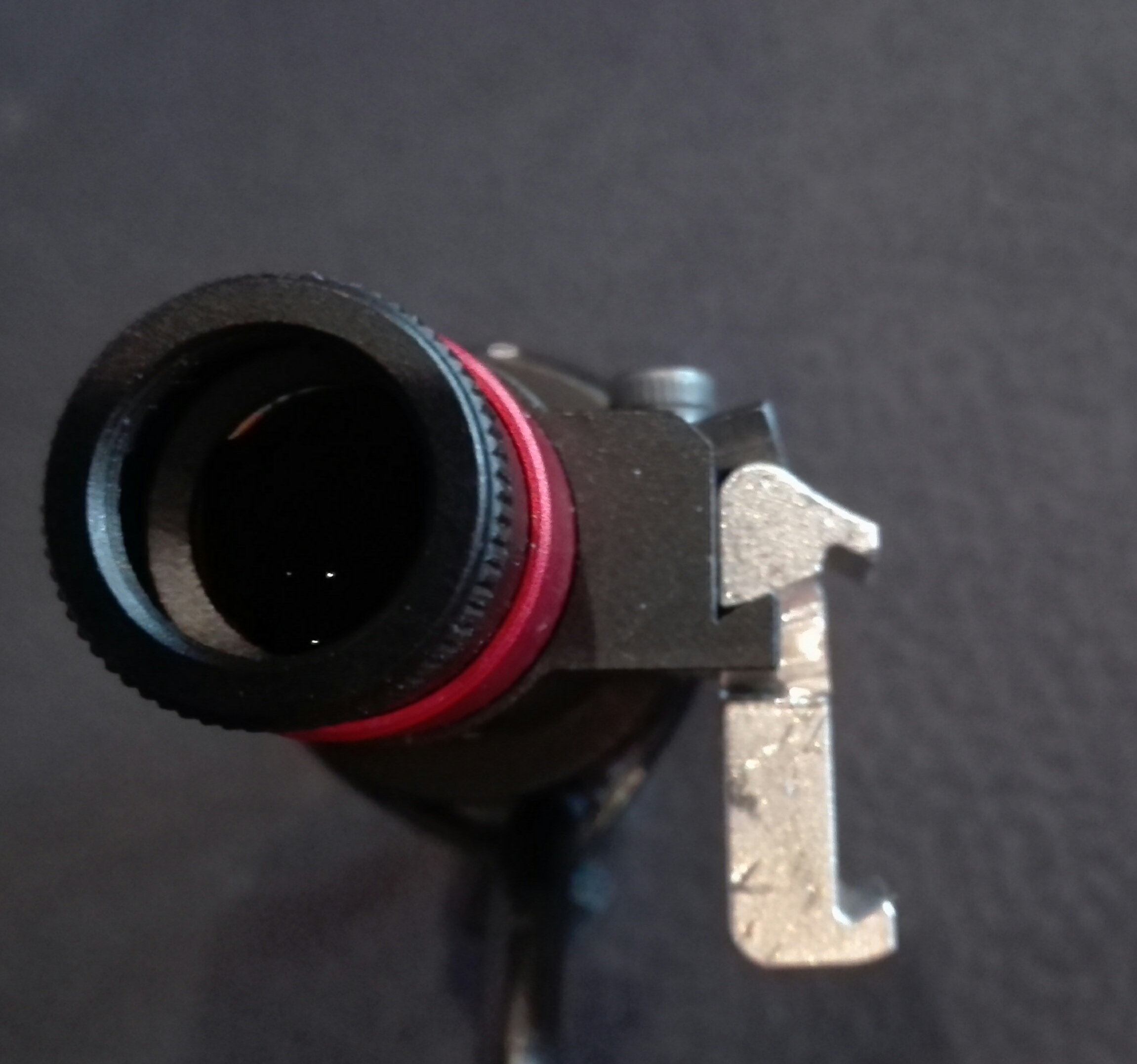

    ich hab es jetzt mit einer Bastellösung hin bekommen (Scatt MX02 an Walther LP400)
    ich habe dazu nur in ein Laufgewicht 2 Kerben hinein geschliffen
    funzt zumindest Zuhause sehr gut (am 10m Stand noch nicht getestet)
    zur Verstellung vom Laufgewicht kommt man auch noch gut hin
