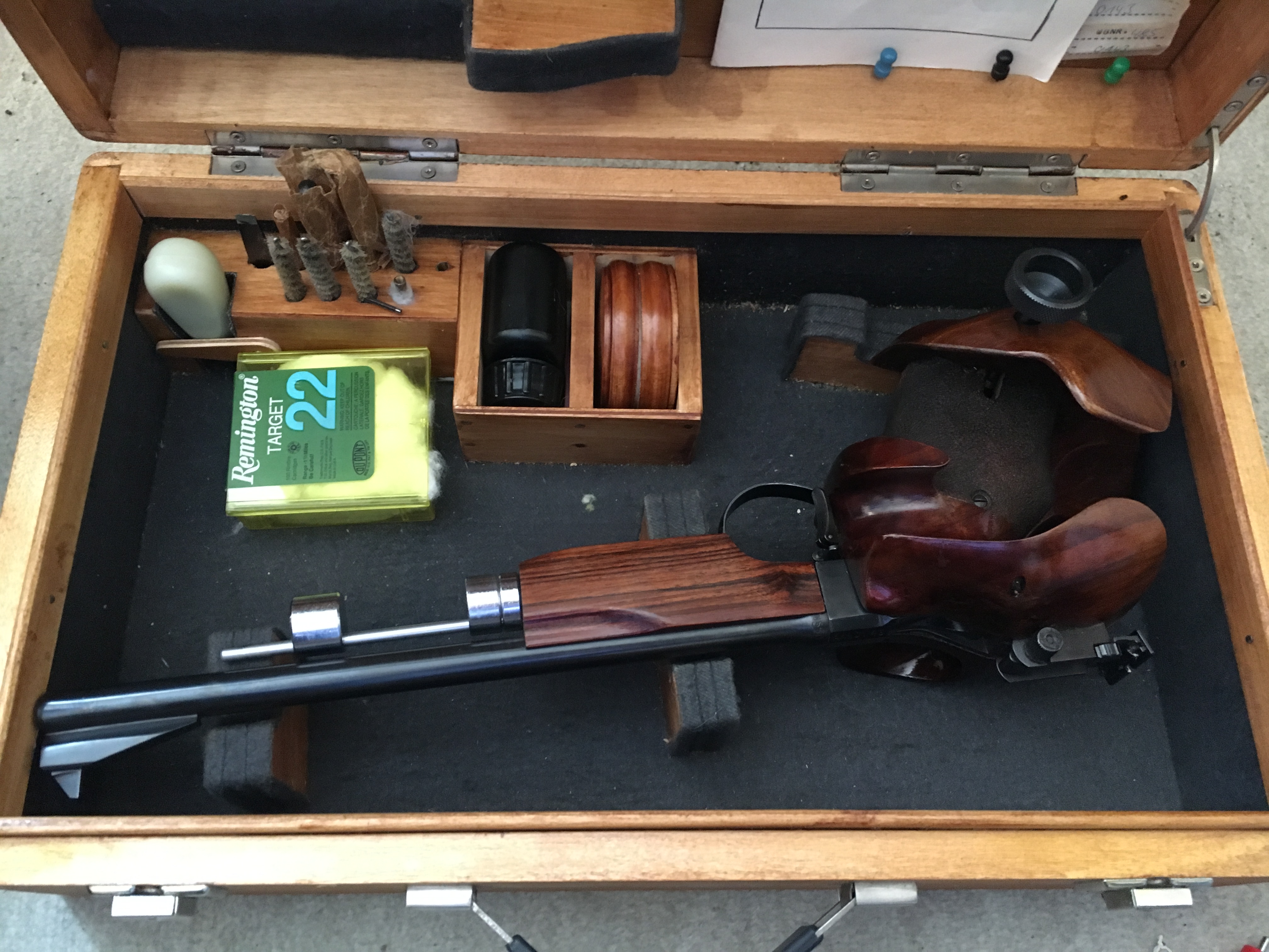

Ich schau mir das Ding mal an....

Schickes Teil!
Die macht einen wirklich sehr guten Eindruck! Auch das Zubehör scheint komplett zu sein.
Da hast Du einen echten Schnapper gemacht... ich schätze damit wirst Du viel Freude haben.
