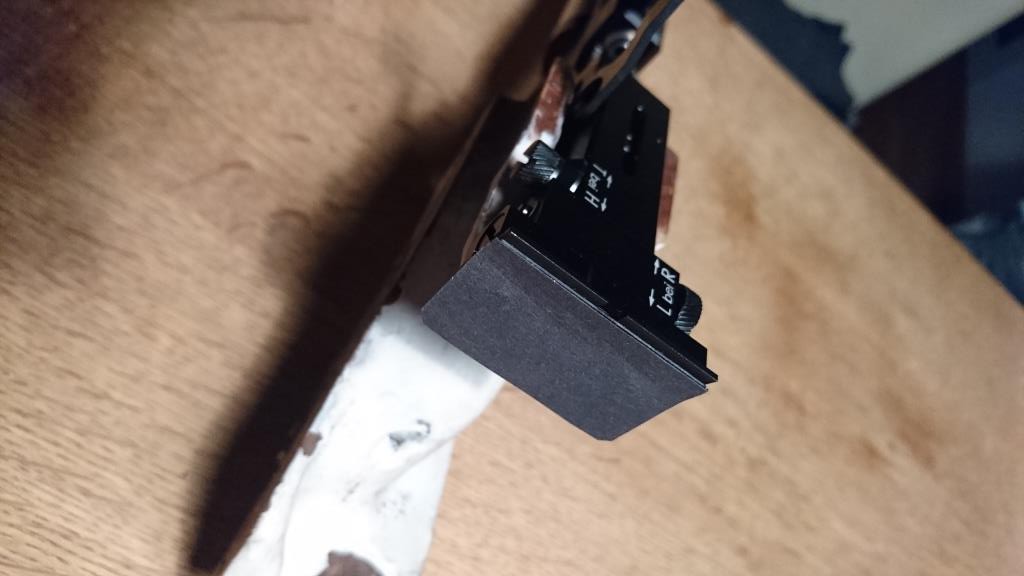

ich möchte noch etwas zum "Schlitz" zwischen Kimme und Griff besteuern.
Bei meiner Lupe LP10 E habe ich das Thema auch gehabt.
Ich klebe ein Tonpapier auf das Blech der Kimmenhalterung.
Hat noch den Effekt, dass ich die Steyr-Schlitzschrauben nicht mehr anschauen muss...
Auf dem Bild auch zusehen: der mit Maleracryl modellierte Griff.
Funktioniert super und fühlt sich gut an.
Kosten gehen gegen Null!
