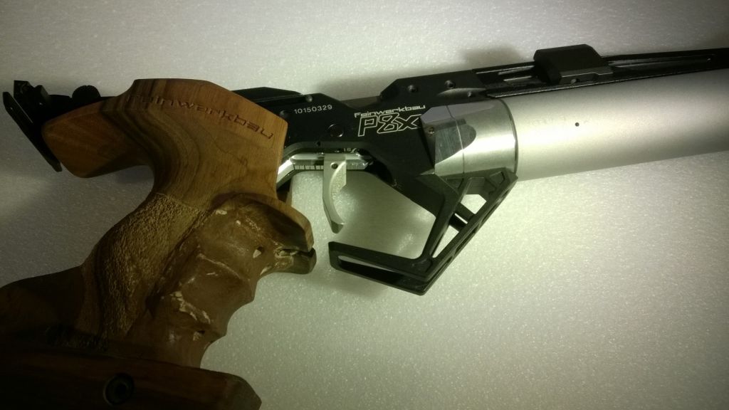

    habe mir vor kurzem eine Feinwerkbau P8X gekauft und bin auf der Suche nach einem alternativen Abzugszügel. :)
    Das Standardzügel ist mir persönlich zu "rutschig" und zu "kalt", da es aus Metall ist.

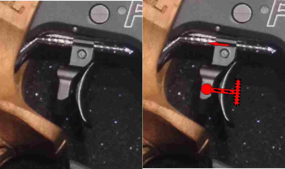

    @ FrozenBarbie - Das gesamte Züngel wird an einer " runden Schiene" befestigt. Diese ist wiederum an einem schmaleren Steg aufgehängt, so dass es auch gedreht werden kann. Das "halbmondförmige" Teil für den Finger hat an der Rückseite eine Kugel und wird über zwei Madenschrauben geklemmt...

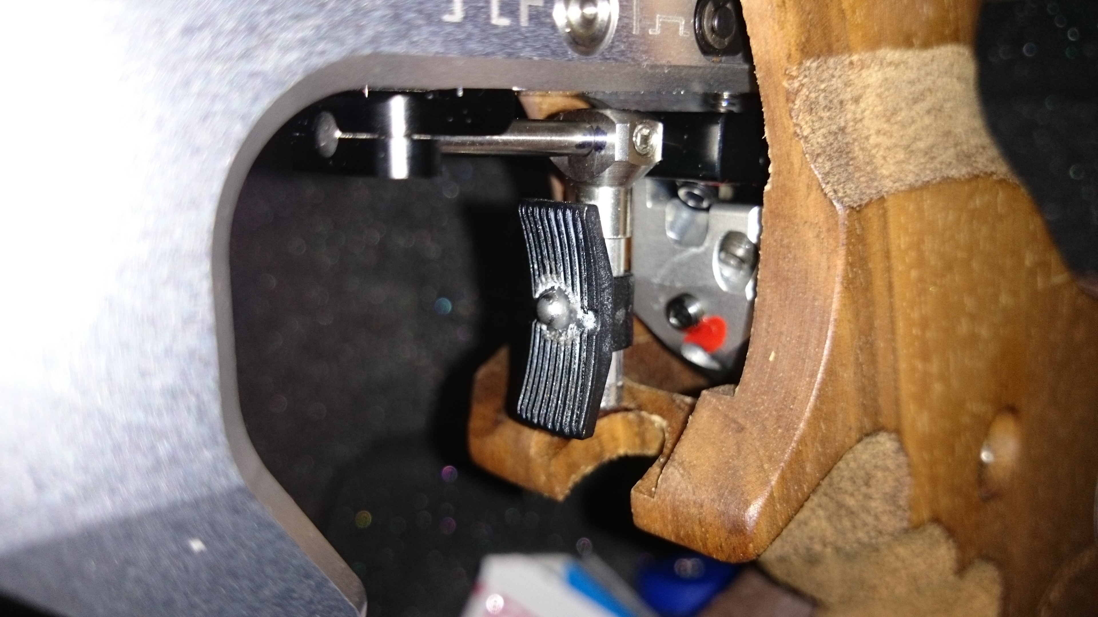

  • Ich habe ein TEC HRO Touch auf die Evo gemacht welches auch auf die P8X passt. Die Krümmung des Steyr Züngels verhinderte irgendwie die immergleiche Lage des Zeigefingers am Abzug. Durch die Gummiringe als Begrenzer ist das Problem nun gelöst die Fingerlage ist wiederholgenau. Wobei ich mich noch an die Riffelung gewöhnen muss. DIe "Punzierung" der Linnbrunnerzüngel empfinde ich subjektiv gesehen besser als die abgeflachten Rauten des Touch. Ist aber wohl nur eine Gewöhnungssache.

    das ist richtig! - Es besteht aus einer waagerechten Schiene, an der der "Abzugshahn" senkrecht geklemmt wird. Quasi zur Einstellung der Entfernung vom Griff je nach Länge des Fingers.
    Das halbmondförmige Zügel hat an der Rückseite einen Kugelkopf und wird zwischen zwei Madenschrauben von oben und unten geklemmt. Mit den Madenschrauben kann man so auch die Lage des Züngels nach oben und unten variieren.
    Das Züngel selbst hat quasi diese Form: o-(
    Man bräuchte also eine identisch große Kugel und könnte daran ein eigen geformtes Züngel anbringen... :thumbsup:
    Der Aufbau wäre dann: Kugel mit Innengewinde - Gewindestänglein - Züngel ?(
    Man müsste nur technisch begabt für die Umsetzung sein... ;(

  • Da geb ich Dir recht. Eine andere Form wäre nur durch ein längeres Stängchen zwischen Kugel und Zügel machbar. Dann müsste allerdings alles dementsprechend weiter zurückwandern.
    Es geht mir ja eigentlich um ein griffigeres und weniger kaltes Modell...
  • Die Kugel ermöglicht eine Verstellung in alle Richtungen.... Wäre also nicht schlecht...
    Was mir gerade einfällt...
    Ein Edelstahlkugel (Piercing) mit flachem Endstück aus Kunststoff, darauf etwas griffiges (O-Ring, Sandpapier o.ä.) müsste gehen.... :D

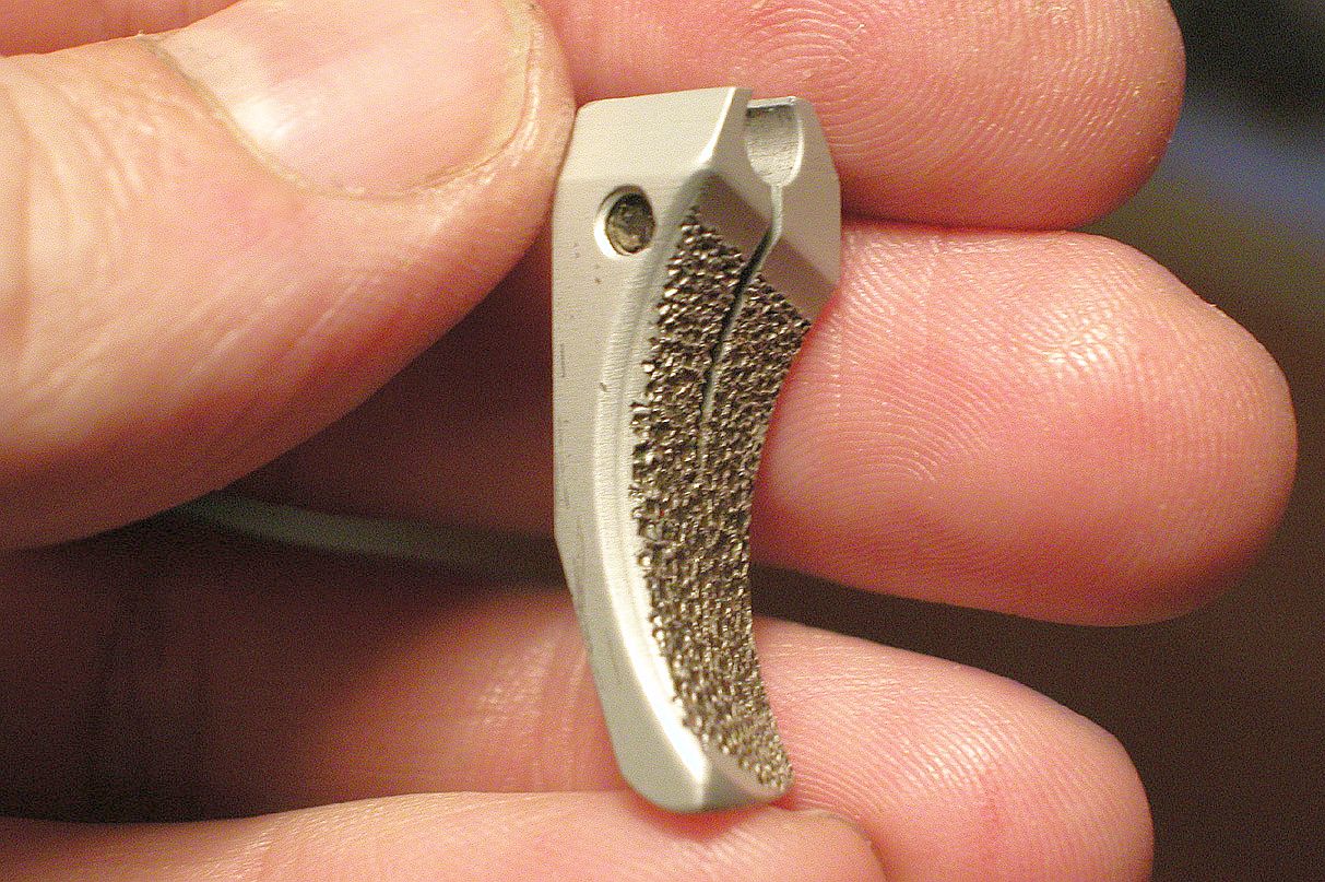

    ich hab auf all meinen LUPIs schon immer ein Linnbrunner benutzt. Es ist auch heute noch für mich eines der besten Abzugszüngel.
    Man gewöhnt sich halt dran. Für mein Empfinden hat es zwei kleine Schwachstellen. Je nach Sensibilisierung stört mich
    das kleine Hörnchen rechts unten. Und leider verliert die Punzierung nach einiger Zeit ihre Schärfe, die Krater füllen sich mit Hautabrieb
    und das Züngel ist nicht mehr so griffig wie zu Beginn.

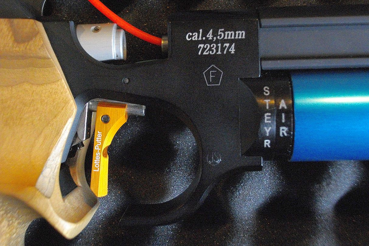

    Seit einiger Zeit benutze ich für meinen Geschmack eine eher ungewöhnliche Alternative. Der Lottes-Putter ist anfangs "sehr" gewöhnungsbedürftig. Andererseits kann der Finger höhenmäßig seine bequemste Lage einnehmen. Bei richtigem Einsetzen des Griffs funktioniert das mit einer erstaunlich guten Wiederholgenauigkeit. Rutschfest ist er allemal.
    Bei einer Trainingsbestleistung von 375 Ringen bleibt er psychologisch bedingt Vorerst drauf :thumbsup:
    Wenns klappt mal Bilder von Beiden im Anhang
  • Ich kenn die Lottes Putter nur breiter und längs geriffelt.
    Das Linbrunnerzüngel kann man von Hautschuppen etc befreien (Zahnbürste etc).
