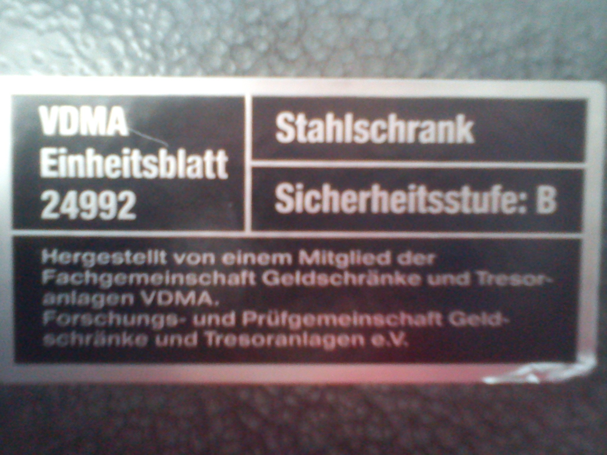

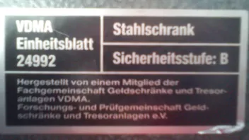

Ich habe da einen Stahlschrank zur Hand das Typenschild hänge ich hier mal ran.
Kann man den als Waffenschrank nehmen?
Bin mir da grade nicht so sicher.

Moin,
http://www.dsb.de/media/PDF/Recht/Waffenrecht/Richtlinien DSB/Aufbewahrung_von_Waffen_2009.pdf
Seite 2
mehr als 10 Langwaffen
+ bis 5 Kurzwaffen
- Schrankgewicht über 200 kg:
bis 10 Kurzwaffen

ja
