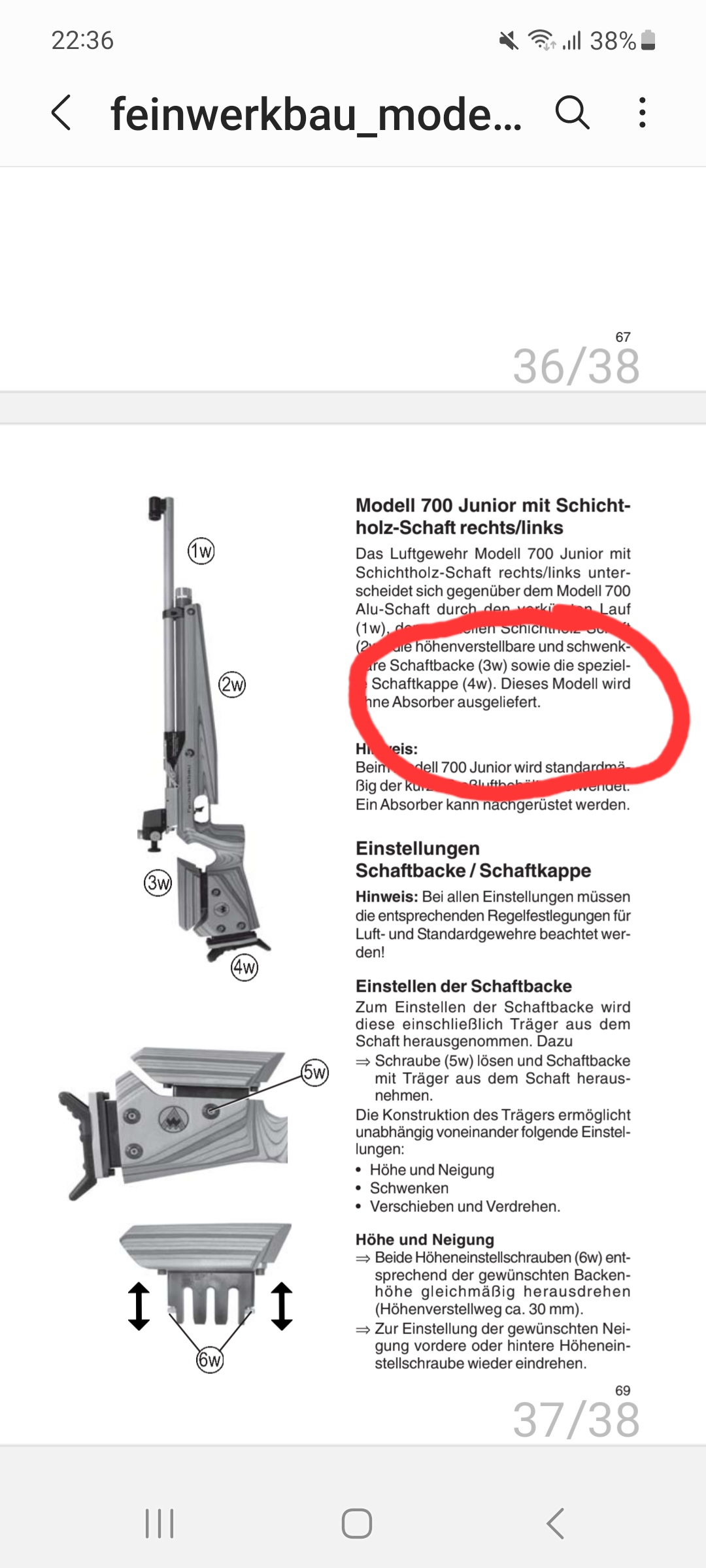

Bei der 700er weiß ich durch die damalige Suche für meine Tochter das das Junior Modell keinen Absorber hat.
Mfg
Ich kenne nur das 500er ohne Absorber
Das ist richtig.
