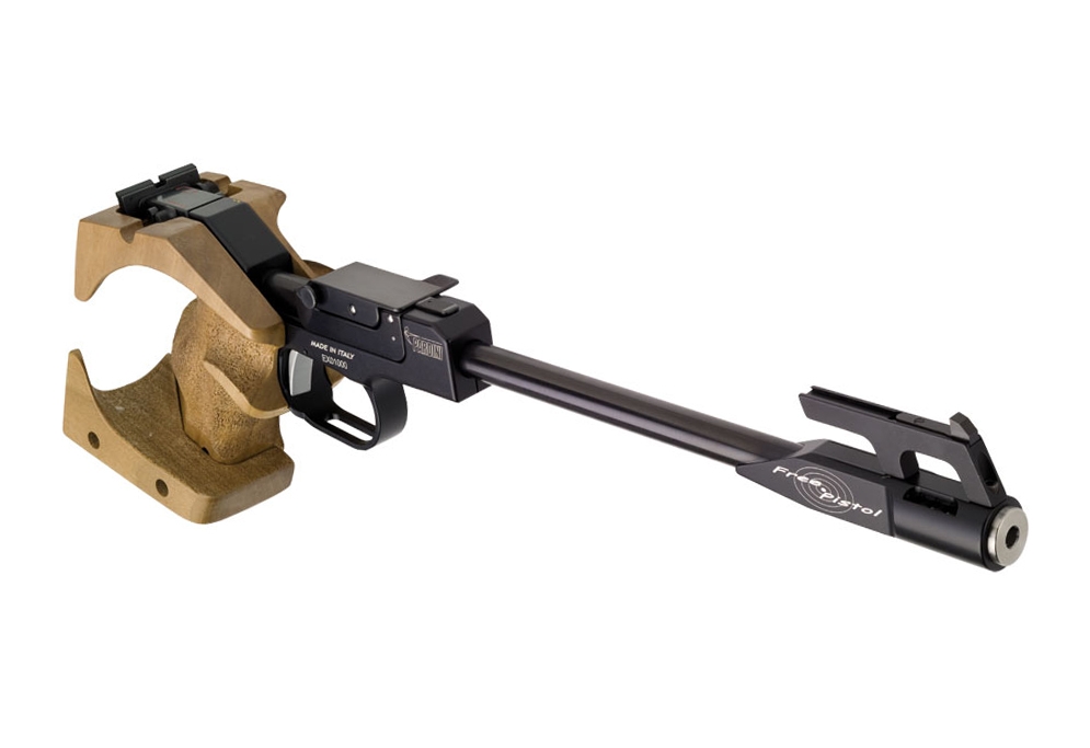

  • Ich finde meine Match Gun MG 5 gut. Top Griff dazu vielseitig verstellbar der Abzug schieße ich mit Vorzug und mit einem gaaanz feinen Druckpunkt. Sie ist gut zu reinigen. Auch der filigrane Stecherhebel hält. Bisher nix auffälliges, (Wenn es doch so auch bei der MG2 wäre.....) keine Ladehemmungen. Sie schießt mit der S&B sehr gut ebenso mit der Geco.
    Ein bisschen modifiziert ist sie. So ist das Züngel der Walther nachempfunden und besteht aus 2 Steyr Dichtungsringen oben und unten und in der Mitte ein Walther Dichtungsring. Das schwere Lotte Gewicht (Gruß an HdR) passte auch dran und der Auflagekeil wurde bei eGun gekauft.
    Die Stabilisatoren habe ich abgemacht. Mit Spektiv und dem Auflagegestell war da zu wenig Platz und ich blieb mit den "Fühlern" schon mal hängen. . Das neue Gestell hat einen
    integr. Spektivhalter und dann mache ich vielleicht die 2 Stabilisatoren wieder dran. Da ich keinen Match Gun Aufkleber hatte nahm ich einen von Pardini und wer es mitbekommt...fragt dann schon mal... ah eine Pardini darf ich mal ....Unsere Top-Cracks hier schießen alle TOZ und die Jungs sind richtig gut. Denen gefällt die Match Gun auch.

    Lyoner Deine Waffe sieht gut aus! Nachdem ich die Website der Italiener heute einmal gesichtet habe, habe ich die MG5 immerhin auf dem Schirm, werde mich aber wohl weiterhin auf die erstgenannten beschränken.
