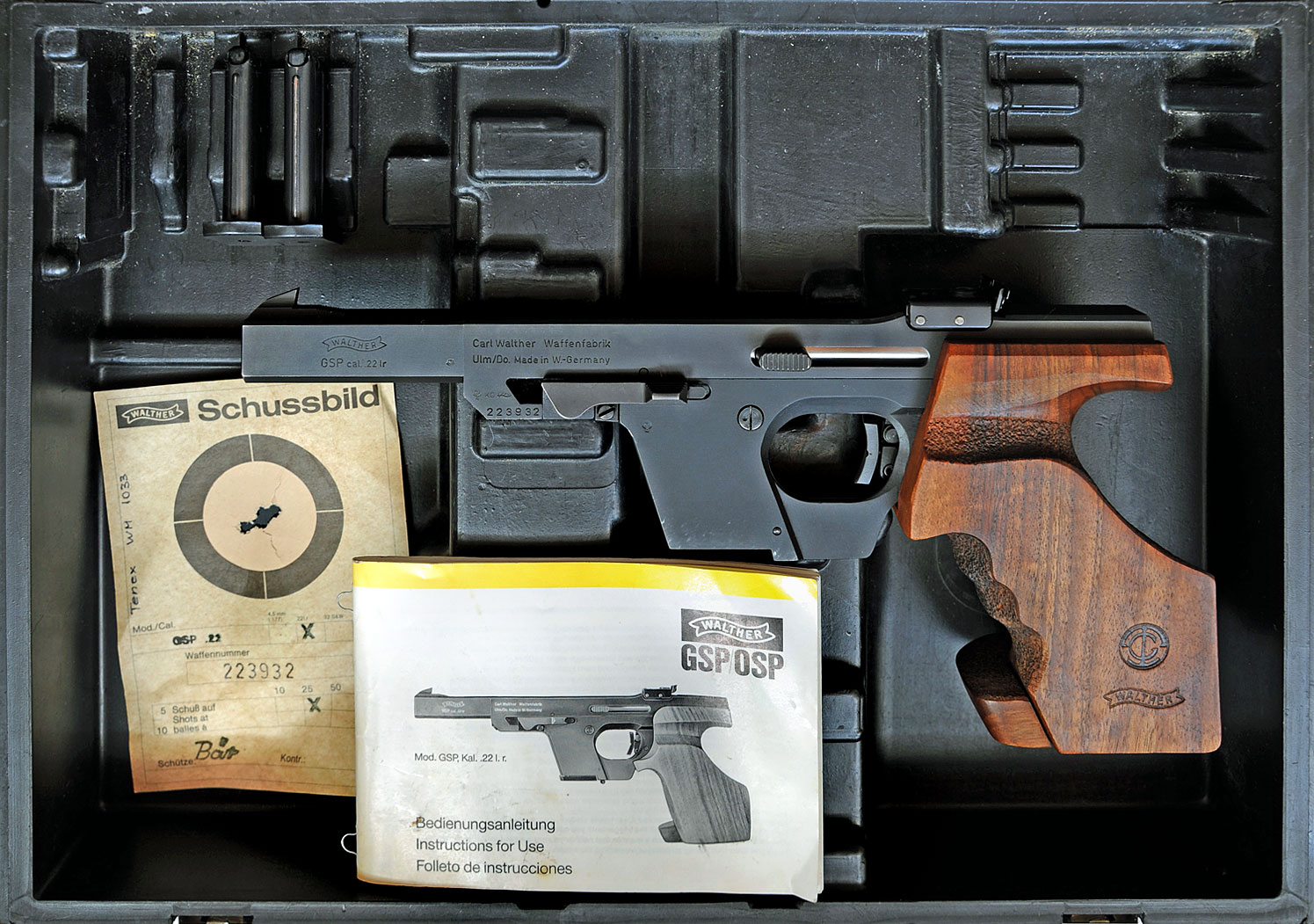

• Hallo Ihr Meisterschützen. Im Internet werden in großer Zahl relativ preiswerte Walther GSP angeboten. Könnt Ihr mir zum Kauf so eines älteren Models raten oder nicht und auf was muß ich beim Kauf achten. Gibt es dafür noch Ersatzteile? Alter oder neuer Abzug?
    Vielen Dank schon mal im Voraus für Euren Rat.
    Gruß Peter

    ich hab gestern bei Walther nachgefragt und auch gleich eine Antwort erhalten:
    ANFRAGE DES KUNDEN:
    > Hallo,
    > es werden im Internet jede Menge Walther GSP angeboten. Bekomme ich für
    > eine 25 Jahre alte GSP .22lfB noch Ersatzteile, bzw sind die mit denen der
    > GSP Expert identisch?
    die meisten Ersatzteile sind identisch. Es gibt Abweichungen beim Lauf
    und einige Kleinigkeiten. Es sind aber im Moment noch fast alle
    Ersatzteile verfügbar und werden es auch die nächste Zeit bleiben.
    Mit freundlichen Grüßen
    Jakob Burger

    Ja meine GSP ist auch klasse! Danke noch mal für die Ratschläge an alle!
