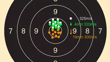

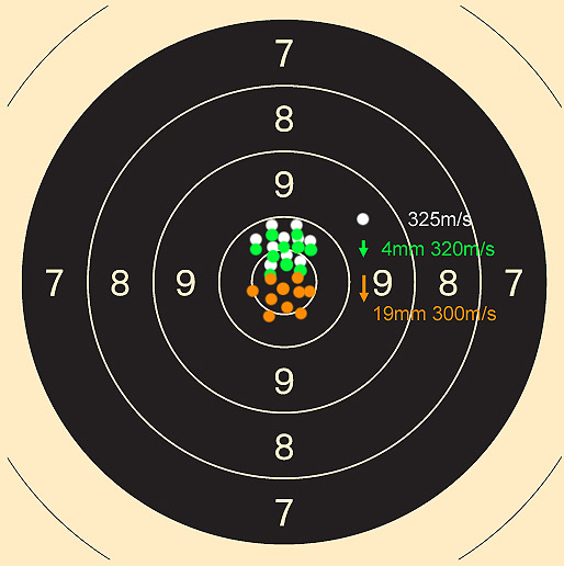

    Um die Höhenverschiebung zu verdeutlichen hab ich mal meinen Balistikrechner um Rat gefragt. Bei 5m Vo-Unterschied sind das auf 50m grad mal 4mm

    ja in meinem 2. Berechnungsbeispiel ist es eine Vo-Differenz von 25m/s bei ca. 19mm Höhenunterschied. Selbst bei günstiger Kleinkalibermunition aus der Freien Pistole geschossen sind aber die Vo-Differenzen wesentlich geringer. Die liegen vielleicht bei max. 10m/s, d.h. die Trefferlage differiert in der Höhe Vo-bedingt höchstens 8mm.
    Stimmt auch auch unterschiedliche Höhenlage ist Streuung, wird aber wie es schon no.limits beschrieben hat nicht überwiegend durch Vo-Schwankungen erzeugt.
    Streuung ist eine Verteilung der Schüsse in alle Richtungen. oben, unten, rechts, links, und wird zum überwiegenden Teil durch Rotationsunwuchten des Geschosses erzeugt.
    Grüß HdR
