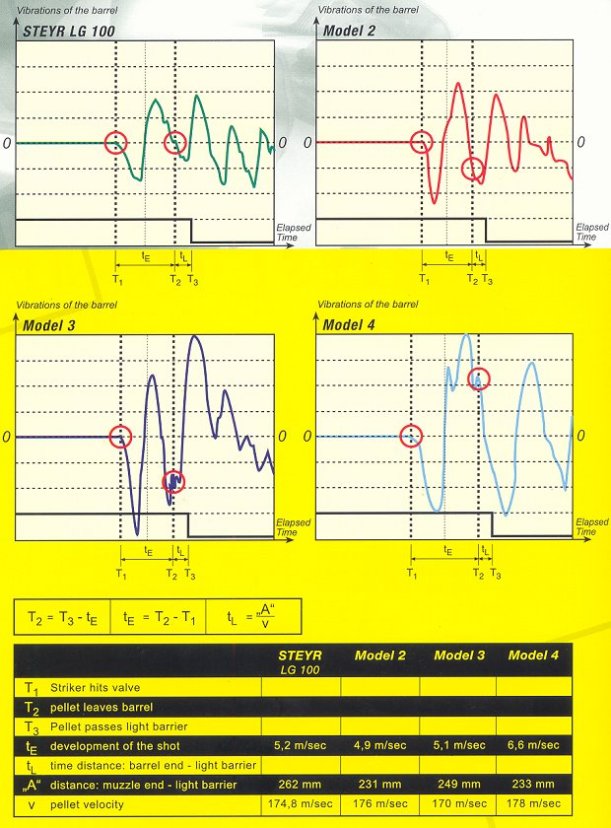

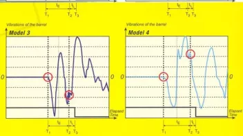

    Bei einem der letzten Munitionstests den ich machte (Streukreis Ø5,1) wurde bewusst die Vo geändert. Und siehe da, bei einer bestimmten Vo fühlte sich das ganze System am wohlsten.
    Normalerweise ist die Amplitudenumkehr der ruhigste Moment für den Geschossabgang. Aber auch die kleinen feinfrequentierten Zeitfenster bieten eine gute Möglichkeit für einen einigermaßen konstanten den Abgangswinkel.
    Man hat einige Möglichkeiten die Amplitudenumkehr bzw. diese Zeitfenster zu beeinflussen oder zu erwischen.
    Lauflänge, Geschossgeschwindigkeit (Vo), Geschossmasse, Reibung, Schlagstückimpuls, usw... (Sucht euch was aus).

    Abgesehen davon dass 175 m/s am oberen Rande des sinnvollen und erlaubten liegen war jetzt die Frage an @HdR natürlich auch an Dich ob jetzt das optimale Schussbild auch bei deutlich abweichenden gemessenen Geschindigkeiten unverändert bleibt.
  • Hast Du dann auch gemessen ob sich bei deutlich geringerer Geschwindigkeit öffnet? Ich kann mir nicht vorstellen das wie im anderen Thread geschrieben ein um ~ 40 m/s geringerer Wert nicht auffällt.
    Hallo Karl,
    um gewisse Zusammenhänge einigermaßen ableiten, bzw. ermitteln zu können mach ich gennerell keine Munitionstests ohne Vo-Messung.
    Die Messung dient erstens dazu die empfohlene Werkseinstellung- und zweitens, diese auch auf Schwankungen zu überprüfen.
    Kommen beim Test keine vernünftigen Ergebnisse dabei raus, bin ich auch mal gewillt so +-15m/s an der Vo-Schraube zu drehen.
    Mehr aber nicht, den eine Verbesserung der Streuung hab ich darüber hinaus noch nicht erlebt. Wohl aber eine Verschlechterung.
    Generell kann man sagen dass die Systeme der Hersteller auf eine vernünftige Vo-Einstellung getrimmt sind.
    Ja ich weiß, die Vo (175m/s) am oberen Rande der Legalität. Das interessiert mich aber nicht. Wichtig für mich ist die erlaubte Mündungsenergie.
    Eine höhere Vo kann man auch mit leichterer Munition erreichen. Schade daß einige Hersteller diesbezüglich etwas unflexiebel sind und nur zwei Gewichtsklassen zB. 0,53 und 0,45 anbieten.
    Andererseits würde es manchen Händler zeitmäßig überfordern auch noch an der Vo Schraube zu drehen.
    GrußHdR

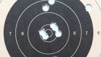

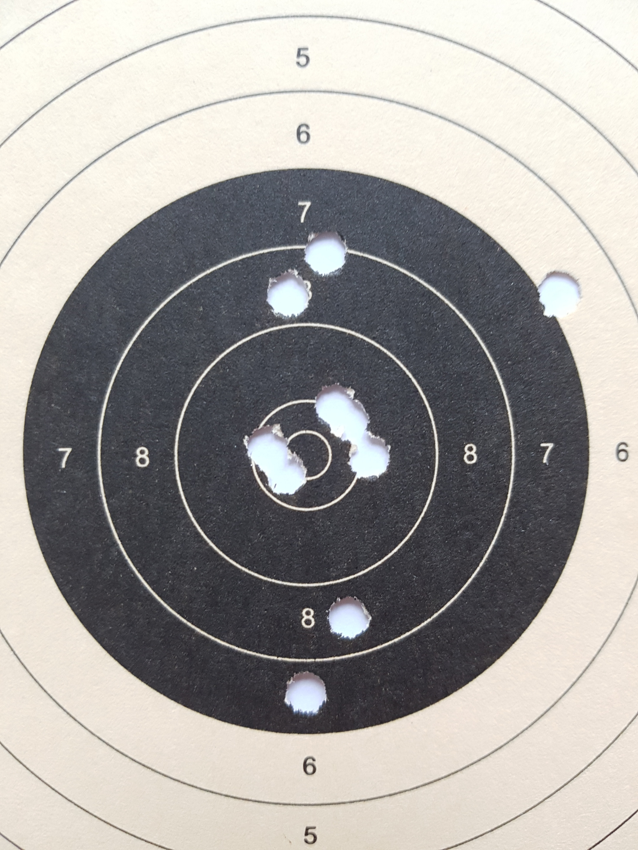

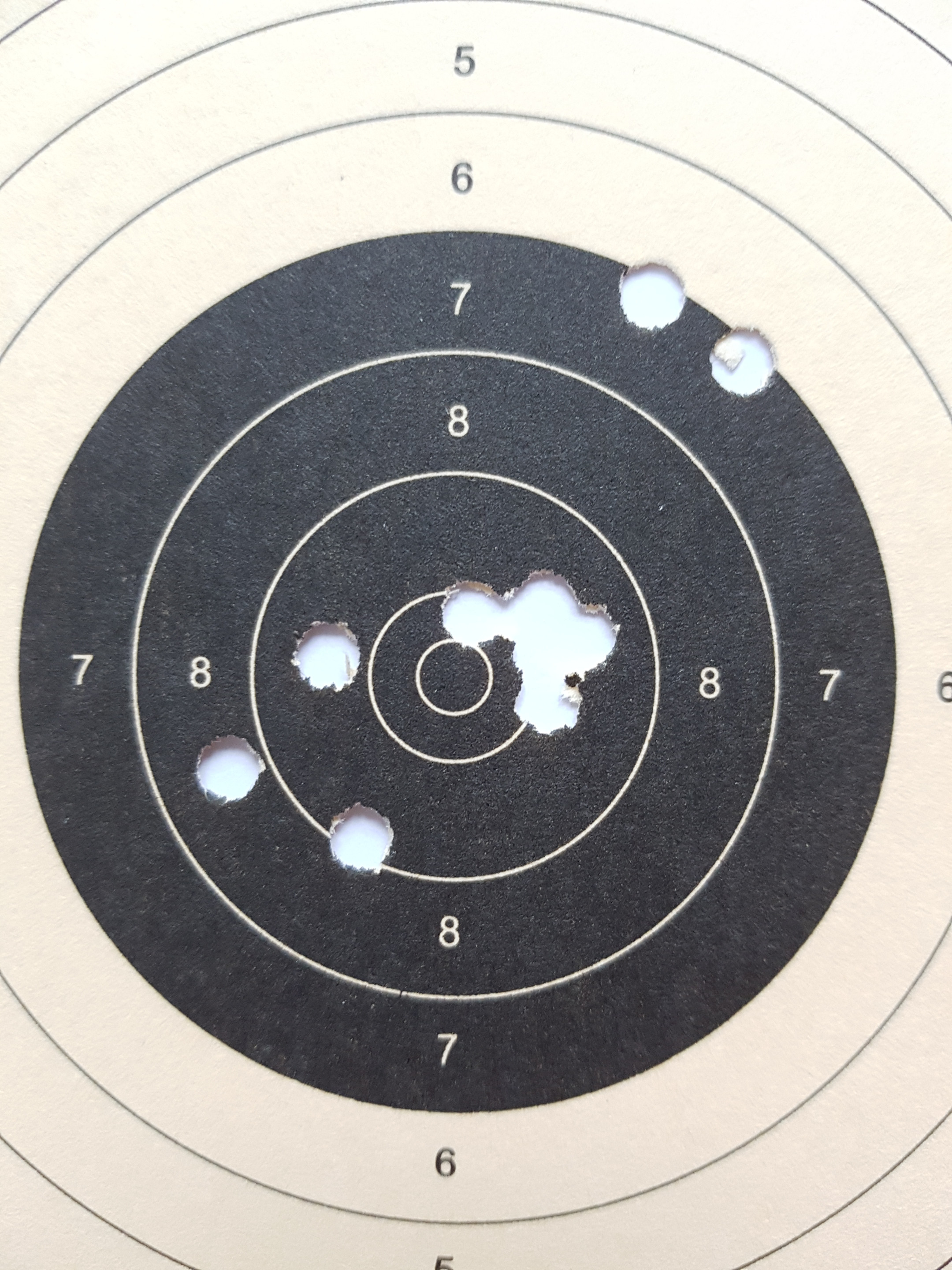

  • Komme gerade vom Schießen und habe heute die neue, empfohlene Munition RWS 10R Match eingesetzt.
    Siehe da, um einiges besser. Wovon ich rede ist, das deutlich cluster zu erkennen sind. Ein Grund für den Munitionstest letzte Woche war, dass ich immer wieder unerklärliche Ausreißer hatte, obwohl ich ganz sicher war das Trefferfeld anzusagen. Manchesmal hatte ich Treffer die sich alle um das Zentrum ringsherum gezeigt haben. Heute dann richtige Gruppen zu erkennen, die Treffer die jenseits einschlugen, habe ich schon beim Nachhalten gewußt.
    So denke ich, dass ich mit einer Munition die etwas schwerer ist (0,53gr) mit meiner P8X besser fahre.
    Läßt sich an den Erfahrungen von heute sagen, dass die V0 vielleicht etwas zu hoch ist (das leichte Diabolos derart schnell unterwegs sind, dass sie nicht mehr linear fliegen) und schwerere Diabolos langsamer und damit stabiler (zielgenauer) fliegen?
    Vielleicht müsste ich die V0 prüfen lassen, ggfs. einstellen lassen....obwohl die cluster schön eng sind.
  • Chugen bitte lass alles so wie es ist !
    (Ein Streukreis vom Munitionstest kann man nicht mit einen freihand Schussbild vergleichen!)
