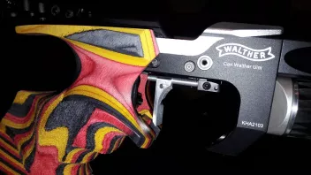

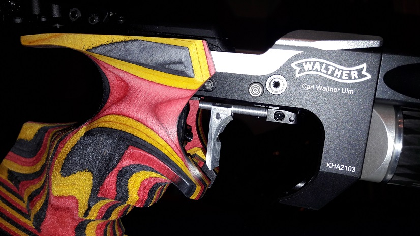

  • Update..
    Kürzere Auslösestange und Lottes Prototype ...
    Sieht super aus! Wie fühlt sich der Putter an?
    ich schieße an meiner Steyr Evo E den Putter SE und würde nie wieder ohne eine LP schießen!!
    Steyr EVO 10 E
    r.i.p. LP 10 Deutschland-Edition
  • Vor Montag Abend komm ich mit der LP500 nicht an den Stand, bin das ganze Wochenende in München...
    An der FWB mochte ich den Prototype schon (das ist kein SE ), mal gugg wie das bei der LP500 ist...
    Ich werde es euch mitteilen.....
