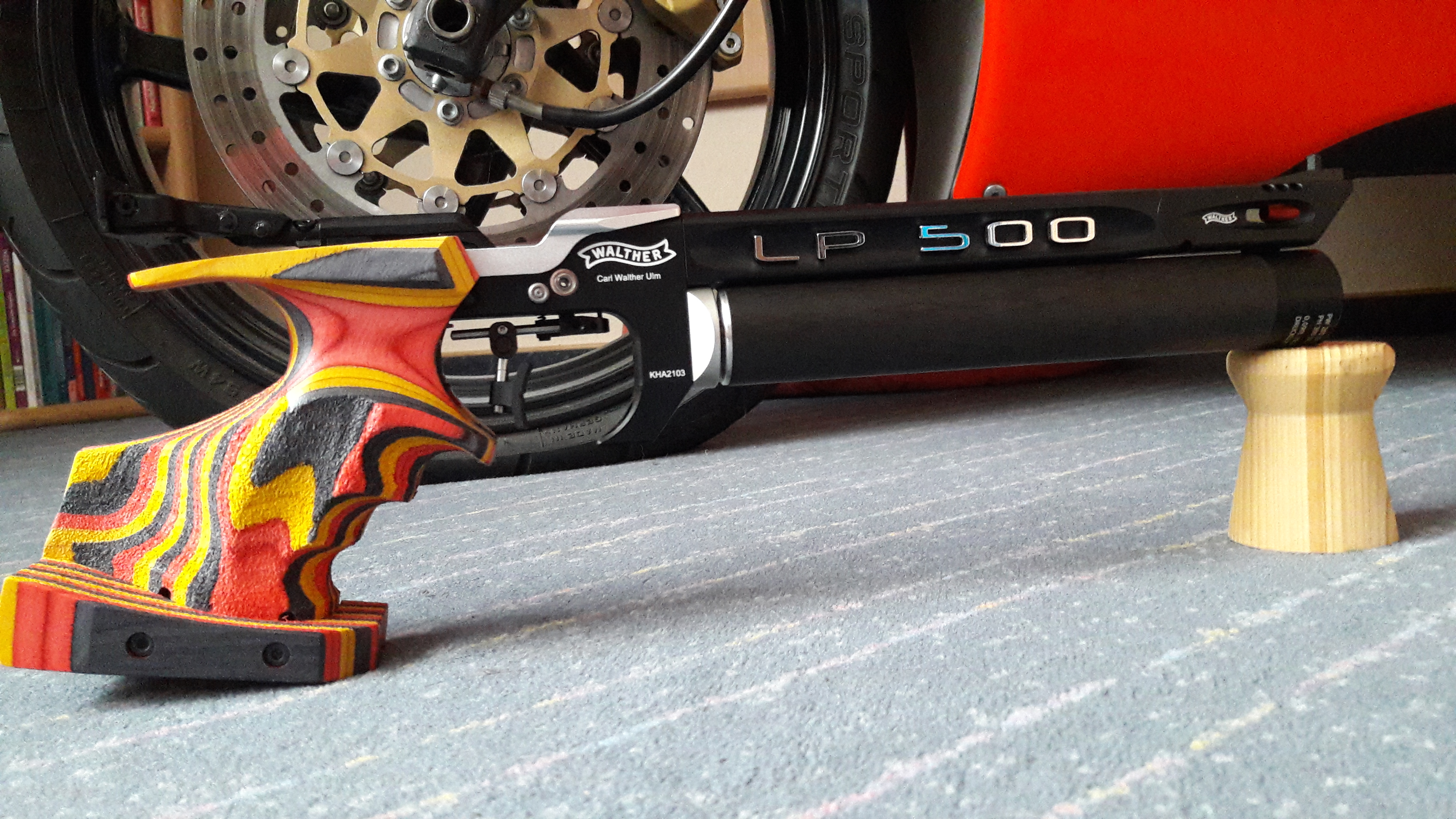

    Moin Sven,
    ich hab mir im März diesen Jahres kurzfristig die LP500 Expert geholt, da bei meiner alte LPM1 die Kolbendichtungen mal wieder im Eimer waren... und naja nach über 20 Jahren auf dem Buckel war der Abzug mehr als nicht mehr konstant :whistling:
    Ich hab mir diverse Hersteller angeschaut und getestet: Steyr, Feinwerkbau, Pardini und Morini... in die engere Auswahl kamen dann die Morini und Walther (Steyr habe ich schon mal vor ein paar Jahren überlegt und länger geschossen, mir sind die LP's aber zu "klobig" und zu "Kopflastig"... Griff hat mir auch nicht getaugt... und nein ich weiß man kann sich einen Form-Griff kaufen aber ich will nicht noch on top 200-300 EUR zusätzlich ausgeben, bin nur ein Amateur und kein Profi-Schütze) 8o
    Was mich gereizt hat an einer neuen war schon immer mal einen E-Abzug haben zu wollen mit der Hoffnung, es verstellt sich das Abzugsgewicht nicht mehr und man kann es mit dem Vorzugs-Gewicht noch mehr ausreizen.
    Es wurde schließlich die Walther, rein in den Griff, die ersten Schüsse gemacht, hab mich gefühlt wie mit meiner alten die ich schon seit über 10 Jahre schieße (vom Gefühl her) fand ich mich hier sofort am wohlsten :)
    E-Abzug geht sehr trocken und exakt weg... bis jetzt alles auf Werkseinstellung, lediglich den Vorzug erhöht und Abzugsgewicht reduziert mit 540g aktuell TOP eingestellt. Hab seit März knapp 2000 Schuss gemacht, einiges an Trockentraining und den Akku erst 1 Mal aufladen müssen, da hatte ich am Anfang ein wenig Bammel, nicht dass der Akku mal unterm Wettkampf leer werden würde :D
