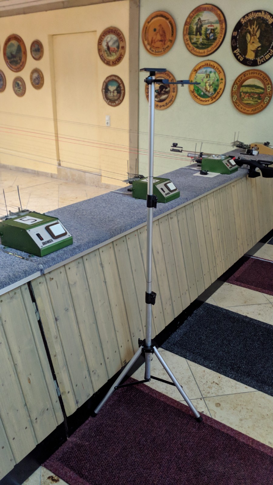

  • Ich bin jetzt seit kurzem Besitzer eines Stativs. Allerdings habe ich vorher noch nie mit einem Stativ geschossen und habe leider auch niemanden, der mir zeigen könnte, wie das richtig funktioniert.
    Bevor ich nun also komplett bei 0 beginne und mittels Try-and-Error vorgehe: Habt ihr ein paar Tipps, die man beim Schießen mit Stativ unbedingt beachten sollte?

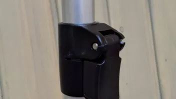

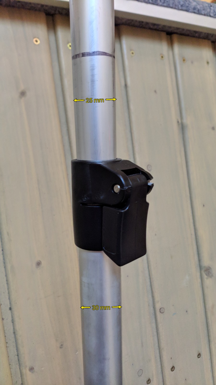

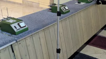

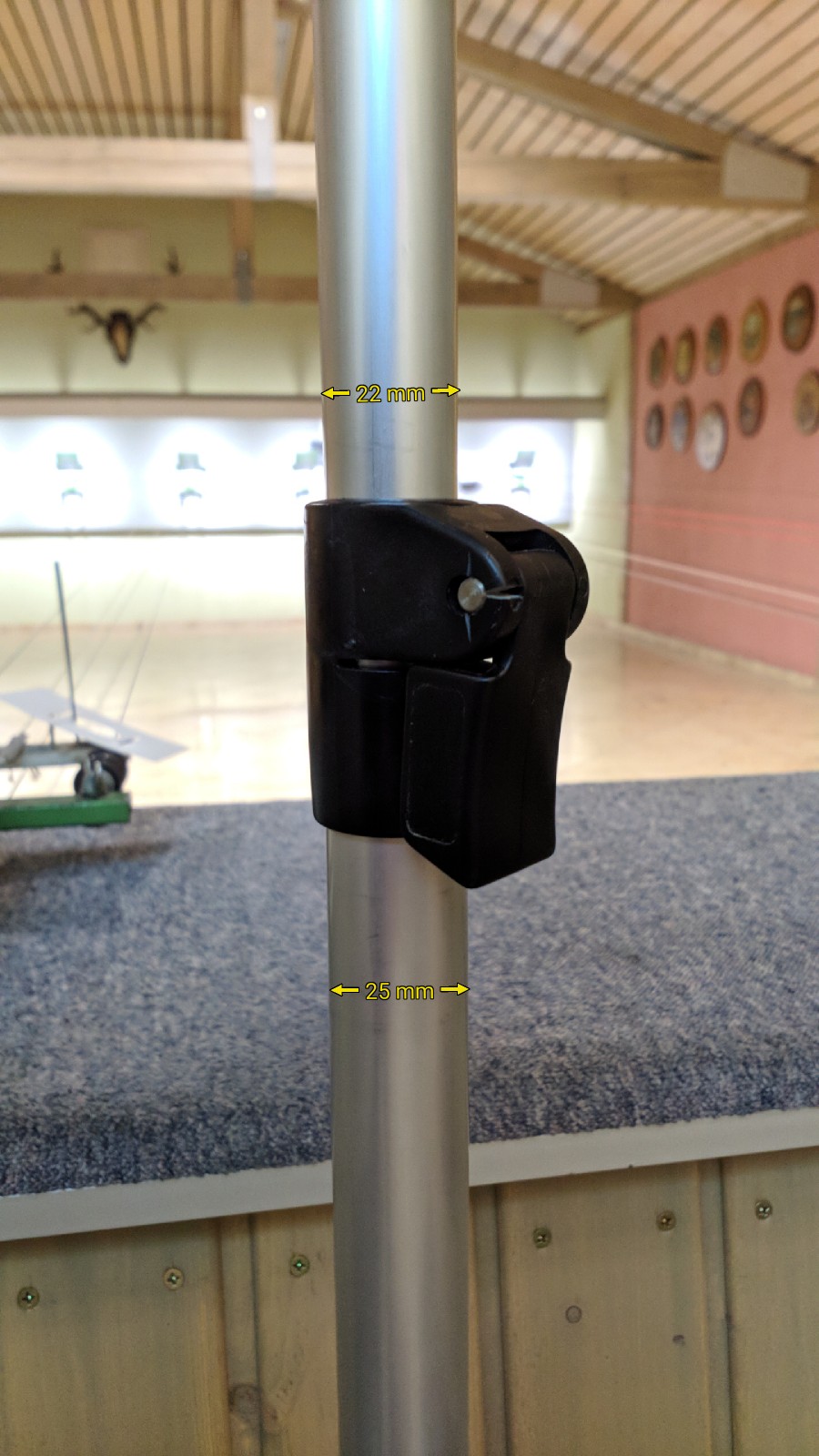

  • Das Schießen mit Stativ klappt wunderbar.
    Problem: Ich nutze ein relativ altes Stativ. Die Klemmen sind aus Kunststoff und zum Teil schon gebrochen, weshalb das Stativ beim Ablegen des Gewehrs teilweise etwas zusammenfährt. Das ist natürlich nervig.
    Wisst ihr wo man solche Klemmen nachkaufen kann?
    Ich habe leider keine Ahnung von welchem Hersteller oder welches Modell das Stativ ist. Aber grundsätzlich ist das Prinzip des Teleskopauszugs ja nich neu. Nur weiß ich nicht nach welchem Begriff ich Googlen soll.
