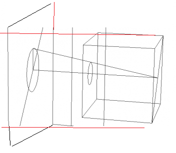

Da ist keine Linse mehr im Vorsatz. Das LuPi Ziel ist wie du schreibst einfach eine Kunststoffscheibe mit Ziel drauf.
Das kann nicht sein. Denn es werden auch Treffer außerhalb des "schwarzen Kastens" detektiert. Wie soll das sonst gehen?
Doch ![]()
Nein. Und "gar nicht".

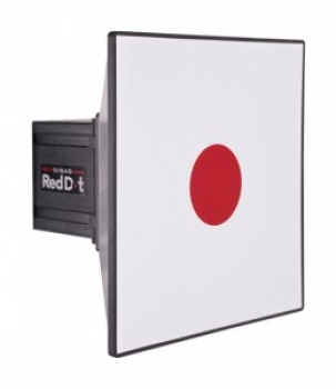

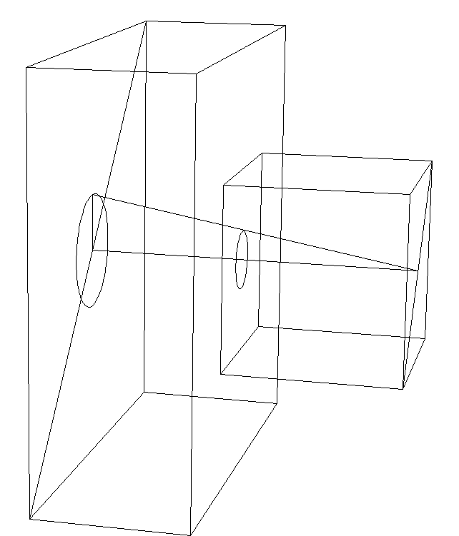

Die Skizze von kulzer daniel in RE: Red dot Lichtgewehr und Pistole, Erfahrungen? ist richtig. Anstelle der Zielscheibe mit dem Gewehr wird auf das RedDot noch der Trichter mit dem großen LP Ziel montiert. Die Zielscheibe ist bis auf einen kleinen Rand so groß wie die Öffnung vom Trichter. Trifft der Laser auf die Zielscheibe entsteht dort ein roter Punkt. Und der wird von der Optik dahinter gemessen (daher ist es auch egal, ob der Laser 100%ig senkrecht auftrifft oder nicht). Schüsse, die den Trichter nicht vorne auf der Scheibe treffen, können nicht gemessen werden (ein Messrahmen erfasst auch nur die Schüsse, die durch seinen Messbereich fliegen).
Kann auch nicht sein, denn wenn man den Pistolen-Vorsatz montiert, demontiert man vorher die Gewehr-Zielscheibe.
Dahinter ist durchsichtiges Glas (oder Kunststoff).
Wenn ich wieder auf dem Stand bin, kann ich Fotos machen.
Es sei denn - verstehe ich dich richtig, der schwarze Kasten macht sozusagen ein "Foto" der beschossenen Zielscheibe, egal, on Pistole oder Gewehr "von hinten" und der Strahl selbst dringt gar nicht in den schwarzen Kasten?
das liegt daran das die Pistolenscheibe weiter weg ist von dem Sensor.
Der Sensor sieht nur den roten Punkt durch die Scheibe, aber er weiß nicht wie weit weg diese Scheibe ist.
Die Elektronik gibt dann die X/Y Koordinaten der Messung an die Software weiter die berechnet wo der Schuß angezeigt werden muss.
Die Berechnung der Schüsse wird dann abhängig von der Disziplin gemacht die man ja vorher angeben muss, also ob man Gewehr oder Pistole schießen möchte.
Ich könnte mir vorstellen das man mit entsprecheder Berechnung des Abstandes der Scheibe sogar auf 50m und 100m mit dem RedDot schießen könnte insofern der Laser stark genug ist.
Volltreffer. "Foto" wie du selber schon meinst nicht, aber die Optik erkennt und die Elektronik wertet X/Y aus. Hat Omega24v sehr gut erklärt.
