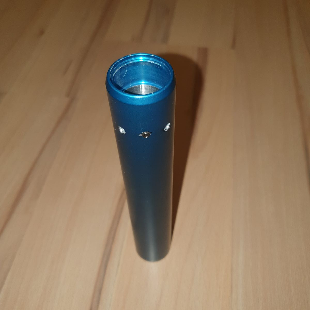

Ich bin da grade bei das ich mir das selbst baue da ich aus dem Metallbau komme.

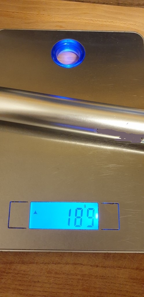

Wenn ich mich nicht vertan habe sollte das Gewinde bei Steyr ein M11 Gewinde sein! Da das nichts alltägliches ist und ich dafür erst extra einen Gewindebohrer hätte besorgen müssen hab ich den Adapter nicht komplett selber gebaut. Stattdessen hab ich mit einer alten Kartusche etwas upcycling betrieben. Sieht dann wie folgt aus.
Alte Kartusche und Laser
Manometer ausgebaut und Kartusche aufgedreht.
Laser mit Gewindestift in der Querbohrung gesichert.
original Kartusche 188 Gramm
Kartusche mit Laser 187 Gramm, der Laser ist so Positioniert
das keine Schwerpunktveränderung an der Kartusche vorhanden ist.
