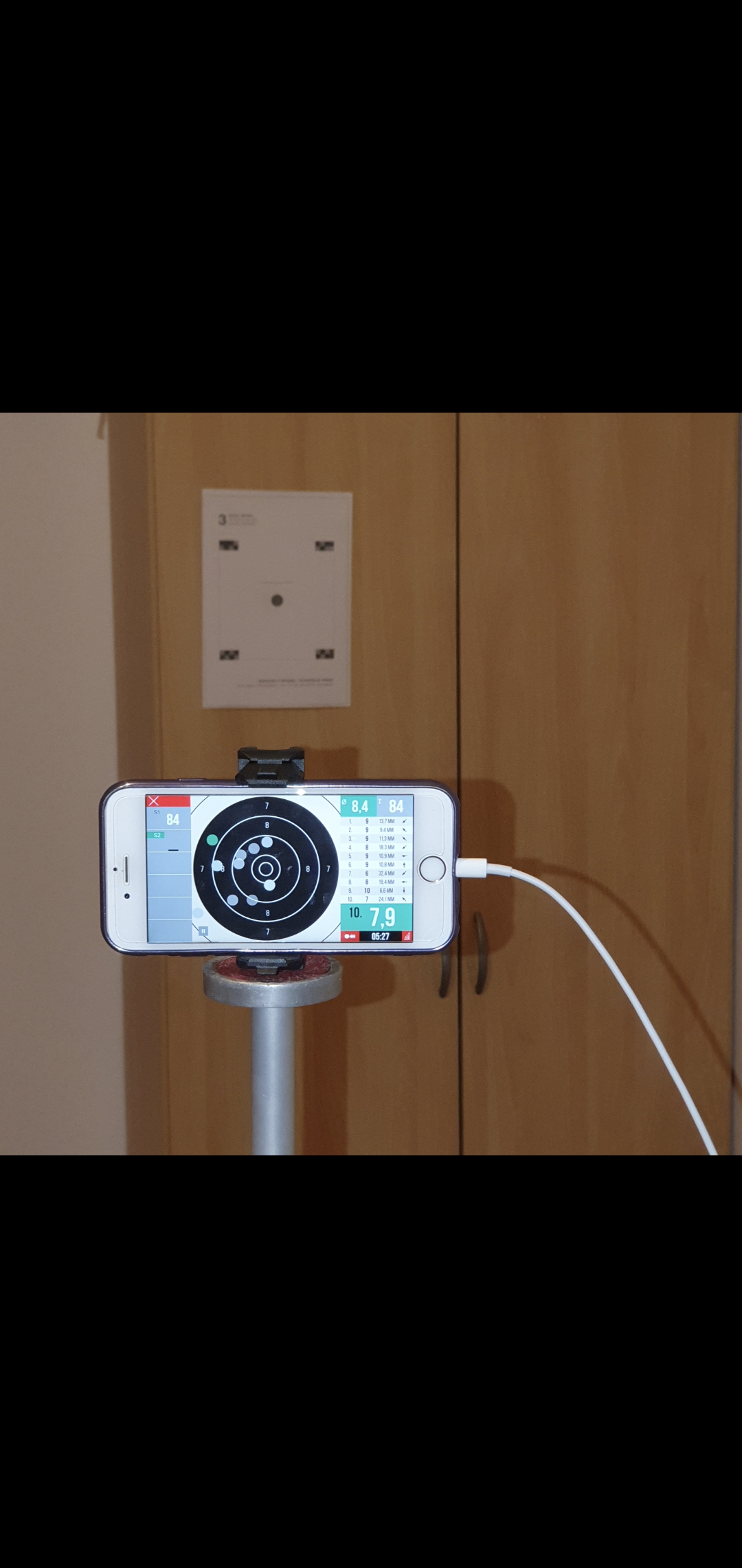

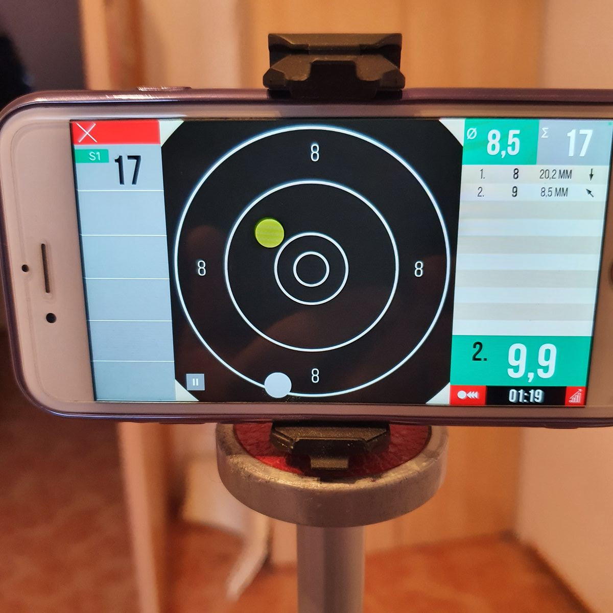

    So entstand „iSchuetze“ - App für iOS (https://itunes.apple.com/de/app/ischuetze/id1309016053?mt=8), welche in Verbindung mit einem Laseraufsatz und iPad/iPhone dem LuPi-Schützen ermöglicht, in eigenen vier Wänden unkompliziert und spannend ein Training abzuhalten (mindestens empfinde ich so für mich immer noch, wenn ich mit der App trainiere:).
    Aus meiner Sicht bringt das Training mit der App einen weiter (ich möchte hoffen, dass es auch tatsächlich so ist, immerhin liege ich jetzt bei reproduzierbaren 365 Ringen. Angefangen habe ich mit 318..)

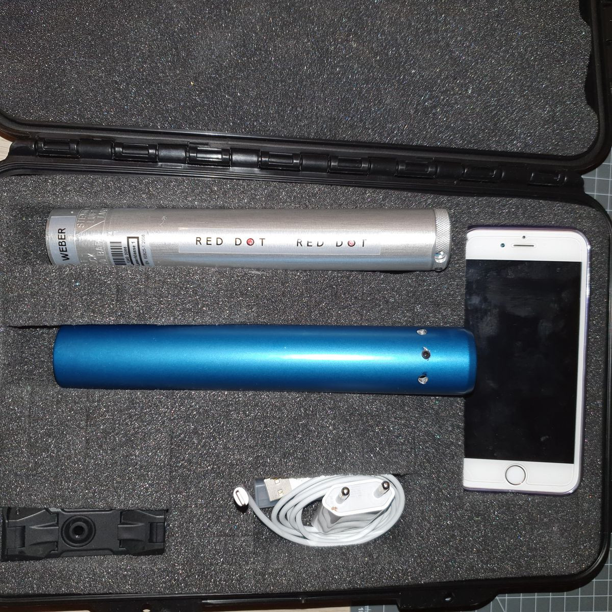

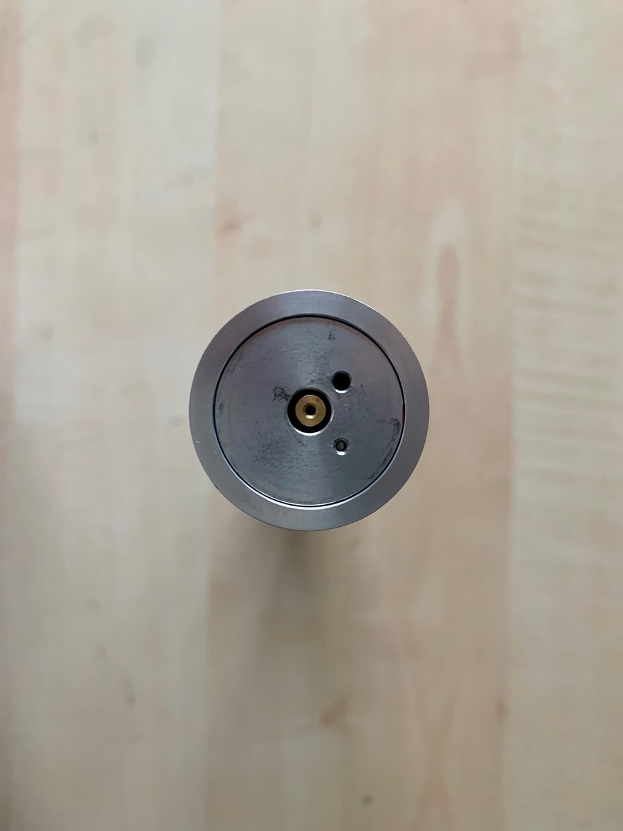

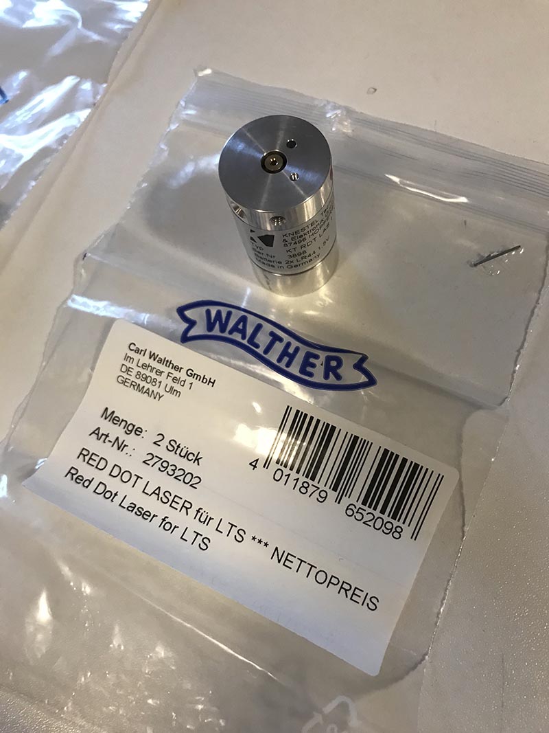

    - Lasermodul (110,00 EUR bei Keuchen)
    • Lasermodulhalterung für Walther (für EUR 47,00 für Walther 400, 500 und Hämmerli Ap20)

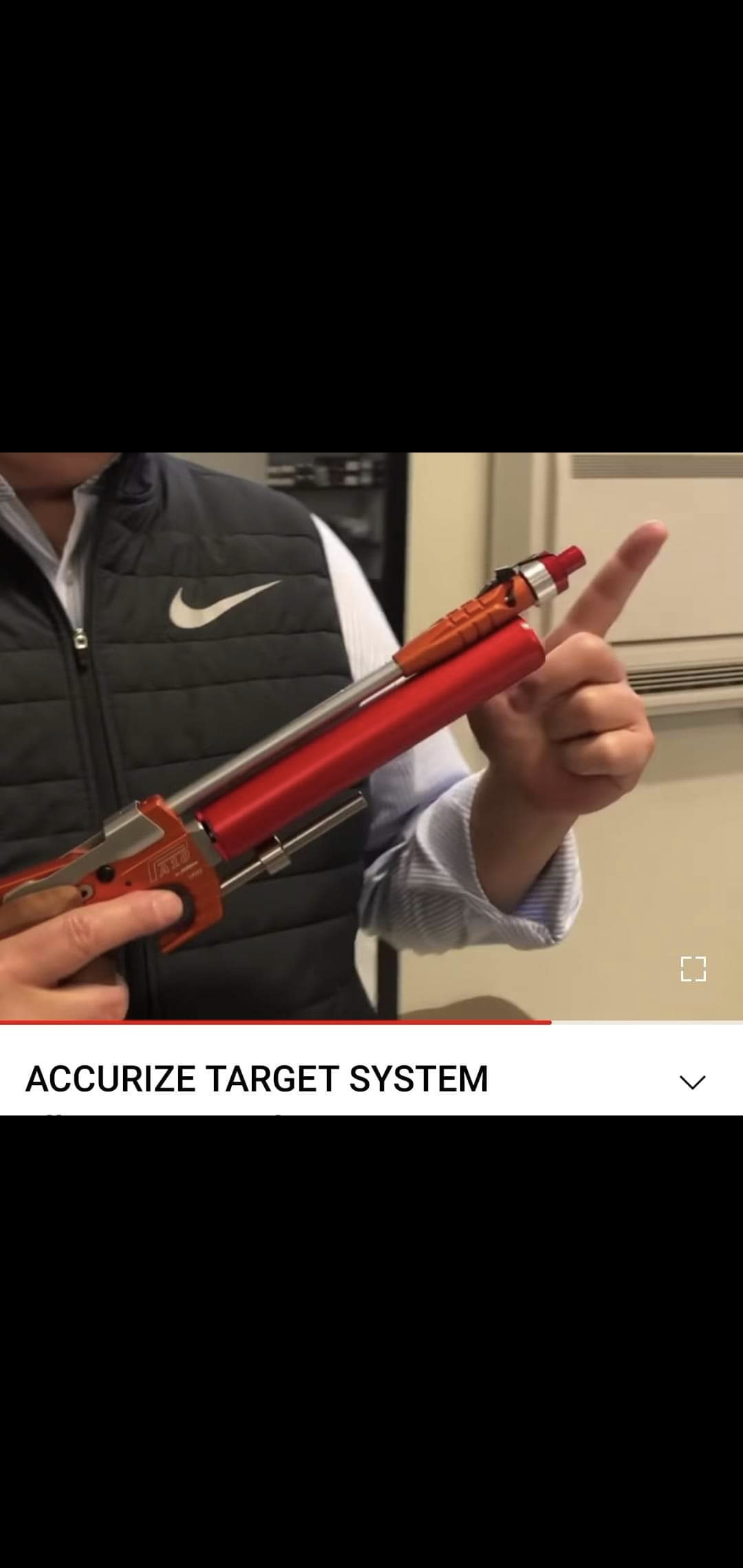

    • Lasermodulhalterung für Steyr LP10/evo (mechanisch und elektronisch), Walther 400,500, Hämmerli Ap20, FWB P8X für EUR 60,00 aus meiner Produktion (ich habe in Kleinstserie pro EUR 55,00 je Stück produzieren lassen)
    • Photostativ mit iPad-/-iPhone Halterung (auf Amazon)
    Um zu zeigen, wie „iSchutze“ funktioniert, habe ein Paar Videos auf Vimeo hochgeladen. Schaut euch das an, um zu entscheiden, ob das Ganze für euch interessant ist…
    iPad: https://vimeo.com/305722008
    Phone: https://vimeo.com/305724747

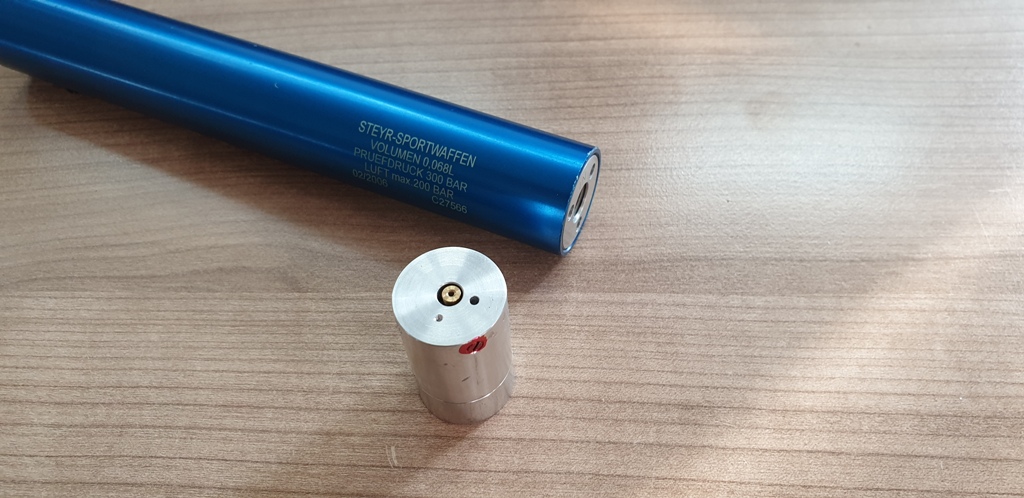

    Leider ist diese nicht möglich. iSchuetze reagiert auf den sichtbaren Laserimpuls, welcher piezzoelektrisch durch den Klick des Abzuges ausgelöst wird.
    Um den Zielweg aufzuzeichnen, sollte das Lasermodul permanent einen Laserpunkt projezieren. Die Umsetzung wäre theoretisch möglich, jedoch praktisch im Moment nicht machbar. Ich denke man bräuchte hier eine Lösung ala Scatt über eine Kamera an der Waffe. Programmiertechnisch sollte es kein grosses Ding sein. Allerdings wirft das eine Menge an Fragen zu ext. Kamera, Art der Verbindung etc... Scatt hat es mit einem grossen Programmiererteam und Budget bereits gelöst...

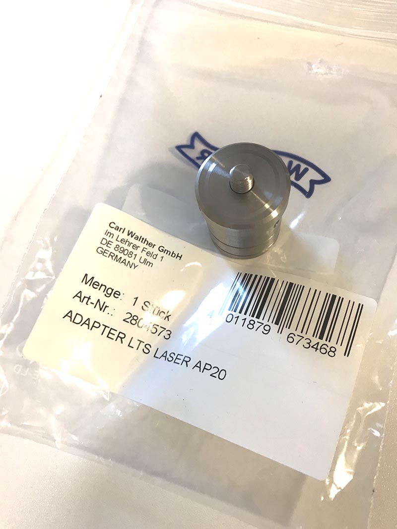

    Lasermodulhalterung Walther LP400, LP500, Hämmerli AP20:
    keuchen.de
    https://www.keuchen.de/product_info.p…6389bb4bd5b16ff
    RB Shooting
    http://www.rb-shooting.com/schiesssport/de/1689-hämmerli-pistolenadapter-ap20-für-reddot-.html

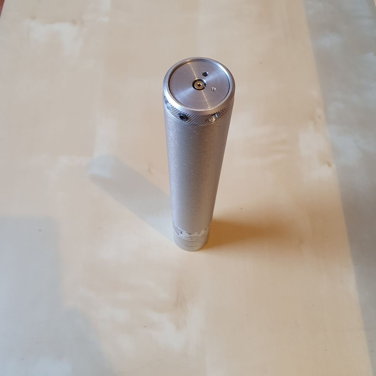

    LTS MODUL (Lasermodul)
    http://www.rb-shooting.com/schiesssport/de/1686-hämmerli-lts-laser.html
    Evtl. kann man das LTS Modul bei mir bestellen. Ich habe noch 3 St. als persönliche Reserve.

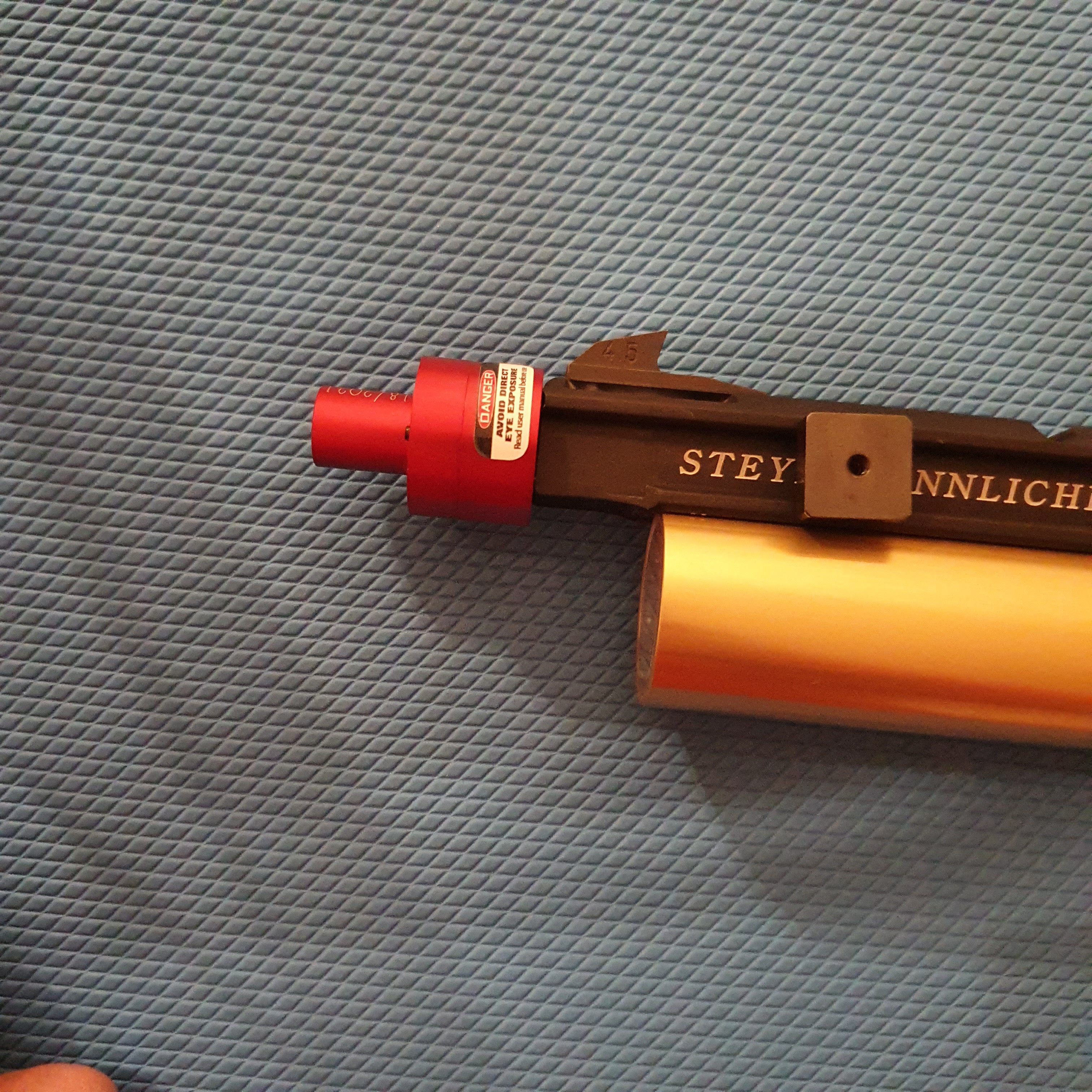

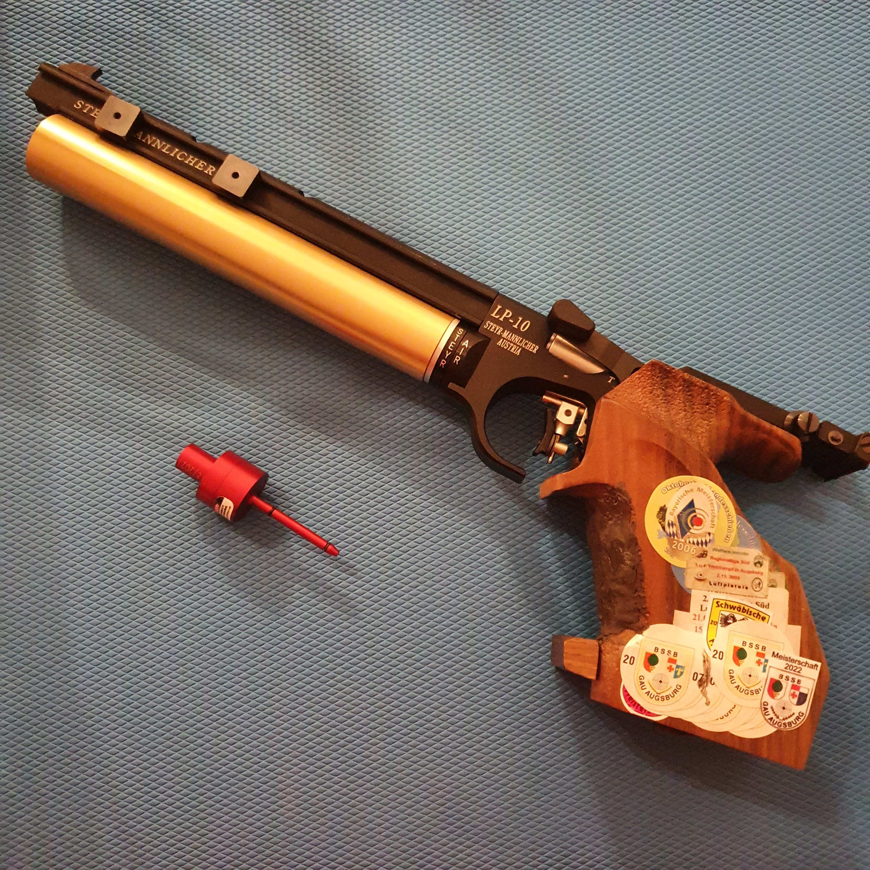

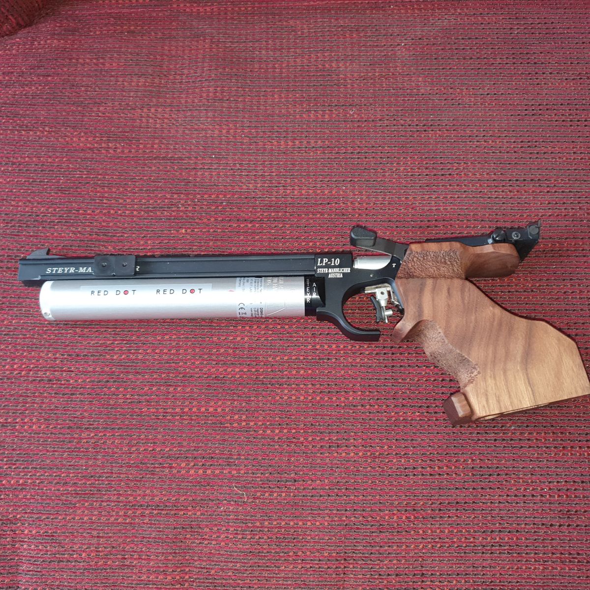

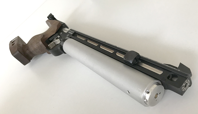

    Lasermodulhalterung Steyr LP10/evo/elektronisch (noch 4 St. vorhanden), Walther LP400/LP500/Hämmerli/AP20 (noch 3 St., FWB p8x (noch 3 St. vorhanden), sieht dann so aus (am Beispiel einer Steyr):
    Bitte bei mir über Konversationsfenster anfragen.

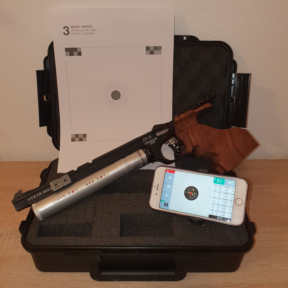

  • Hallo liebe Schützen, ich habe mir die App und ein Lasermodul besorgt und möchte einige Worte zu meinen Erfahrungen berichten:
    Das Lasermodul und die APP funktionieren genial - verwende es auf 3 und 6 Meter mit einem IPAD Mini4.
    Es ist wie eine elektronische Schießanlage und funktioniert genau so. Die Zielscheiben für die jeweilige Distanz ausdrücken, einschießen und schon kann man eine Wertung schießen wie bei einer elektronischen Schießanlage.
    Ich bin Sportschütze und schieße Meisterschaft, verwende das System zum zusätzlichen Training daheim.
    Durch das zusätzliche Trockentraining habe ich mich verbessert und bin viel sicherer beim Visieren und Abziehen.
    Mein Vereins- und Mannschaftskollege verwendet es auch und ist genau so begeistert wie ich.

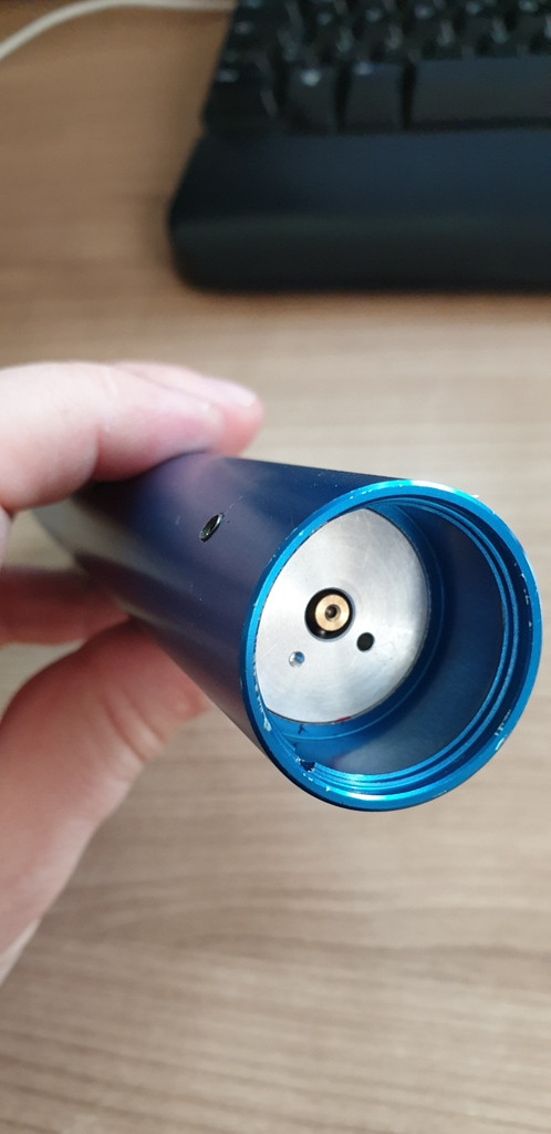

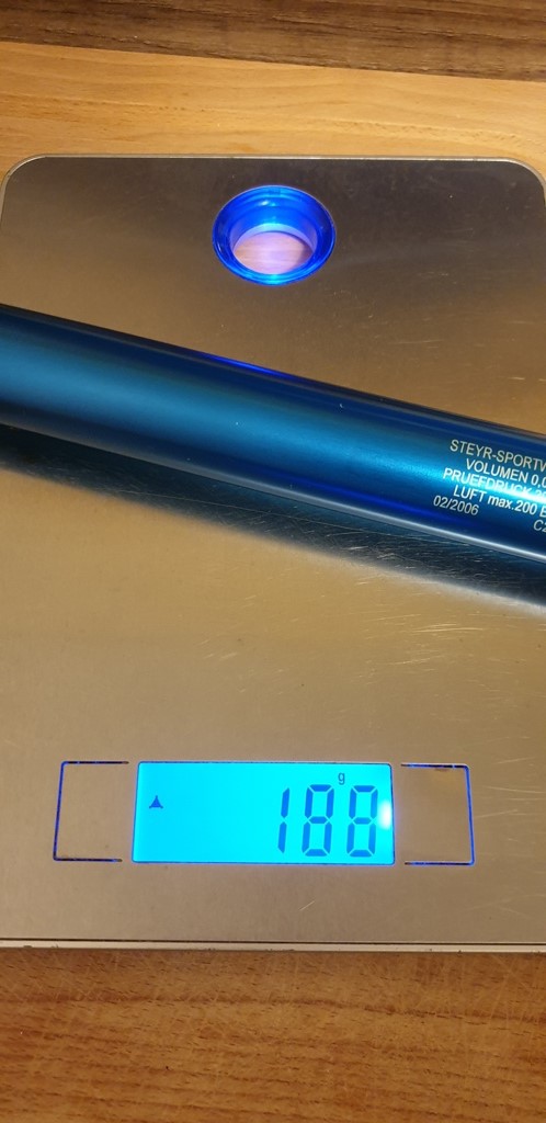

    Als Waffe verwende ich eine Steyr LP 10. Das Lasermodul hab mir bei Juri besorgt - ist super gefertigt, da es wie eine Luftkartusche (Aussehen und Gewicht) ist und dadurch das Trockentraining genau wie ein Schusstraining ist.
    Danke auch an Juri, für die einfache und problemlose Abwicklung beim Kauf!!!!!
