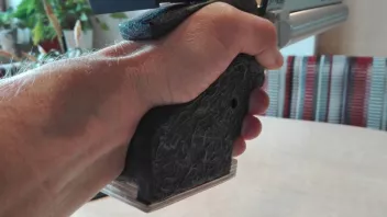

  • Genau so ist es. einfach mit der Hand rein und wie Matze sagt warten bis es anfängt warm zu werden. Du siehst wirklich jede Falte/Rille Deiner Haut in dem Holzkitt.
  • Ich habe es ganz ähnlich, aber mit anderem Material gemacht und um Anhaftungen zu minimieren/sogar ganz zu vermeiden, habe ich einen "Einmalgummihandschuh" benutzt.
    Stammschießen?
    Ich bin dabei!
  • An sich haftet quasi nix an der Hand oder Haut. Gummihandschuhe sind nicht wirklich geeignet,....Sprühandschuhe oder ähnliches sind vielleicht eher geeignet,....
  • ich hab bei der Borma 2 K Paste gewartet bis es warm wird, dann vorsichtig die Hand langsam von der Spachtel gelöst (ging relativ leicht wie bei einem Abziehbild) an der Hand ist nichts angeklebt, am Abdruck sieht man jede Rille und Falte

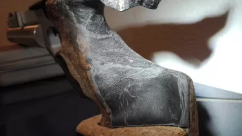

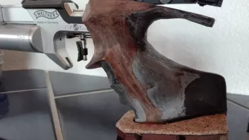

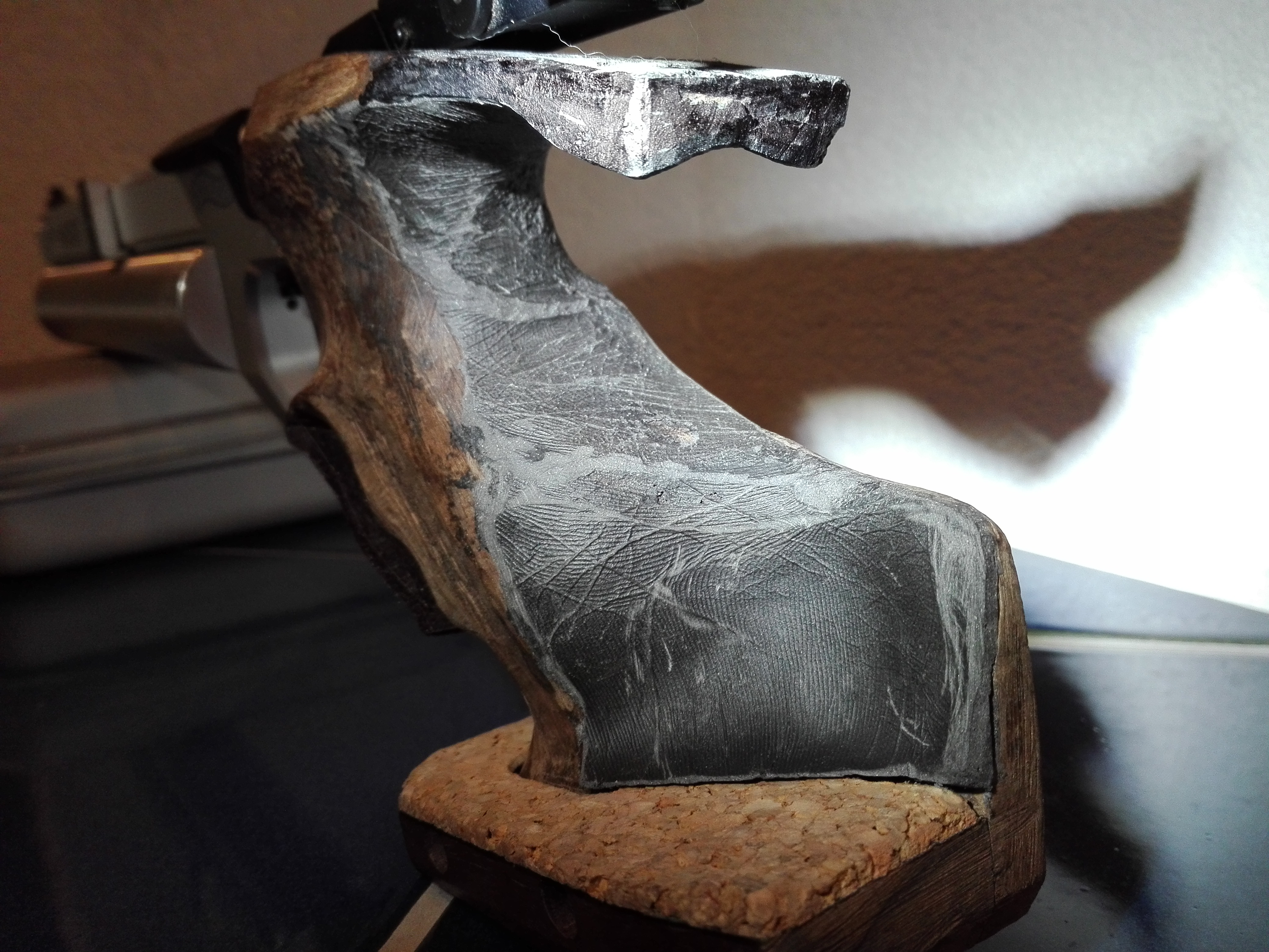

  • hab das Heck mal grob modelliert (mit Höcker und Daumenmulde)
    schaut gar nicht so übel aus mit der schwarzen Paste, diesmal ging es schon besser (hab mich mit auftragen mehr beeilt)
    Lg Manfred
    LP Schütze seit 2018 (derzeitige Bestleistung 372 Ringe)
    ich schiesse derzeit mit einer Walther LP400
    Extras: Griff selbst angepasst, Carbonkartusche, Expertabzug, Scatt MX02 (Trainigssystem)
  • Sieht interessant aus, hätte Hemingway sicher gefallen. Sieht nach Elefantenhaut aus ;)
    Hätte ich Waffenkontrolle dann sollte der Konkavradius am Hörnchen jedoch noch geändert werden.
    Gruß HdR
    wusste auch nicht dass ich so viel Falten und Rillen hab ;)
    der grau schwarz Effekt kommt daher weil ich mit dem Messer die ärgsten Buckel und abstehenden Erhebungen gekappt hab
    solange es noch leicht geht (muss ich weniger schleifen)
    danke für den Hinweis, hab jetzt mal nachgelesen
    die Krümmungen (auf abwärts) dürfen nur in Längsrichtung sein, das werde ich noch flach schleifen
    Lg Manfred

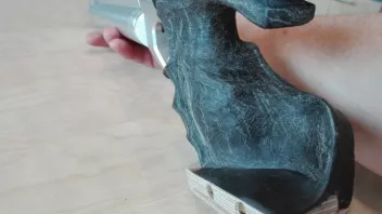

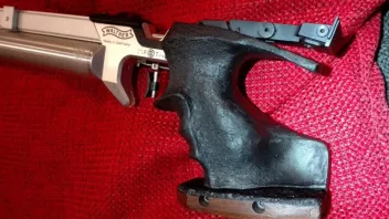

  • bin jetzt mal mit meiner ersten Griffmodellierung grob fertig, der Griff liegt schon mal super in der Hand :)
    bin schon gespannt wie ich mit Schießen zurecht komme
    Lg Manfred

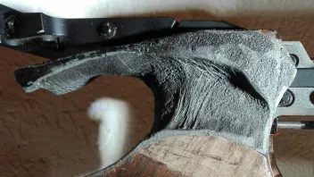

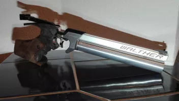

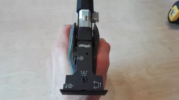

  • Hallo
    hab die Fingerlinie und am Ballen noch etwas nachgebessert, die Kante war eher zu klein
    und beim Ballen war auch noch ein wenig Spielraum
    was sagen die Griffprofis dazu ?
    hab mal ein Bild von schräg hinten gemacht, das sieht man die Ausprägung besser
    Lg Manfred
  • Sieht soweit brauchbar aus,....Die Kante und Rille schaun besser aus ....
    Alles andere wird jetzt hauptsächlich die Fingerlage entscheden. Dass da Bedarf sein könnte zeigt sich meist an zitterndem Korn oder bevorzugten Ecken,.....
  • danke
    dann werd ich mal testen wie sich der Griff in der Praxis bewährt

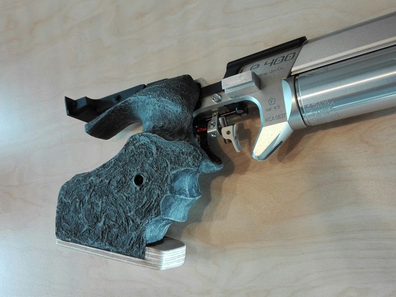

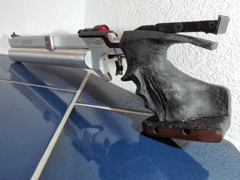

  • hab dann noch mehrere Kleinigkeiten geändert und versucht diese Kriterien so gut wie möglich hin zu bekommen
    (Von Jan-Erik Aeply)
    Schwerpunkte:
    ? Daumen und Zeigefinger haben ca. gleiche Höhe
    ? Daumen und Zeigefinger liegen parallel am Griff
    ? Die ersten beiden Fingerglieder vom Abzugsfinger haben keinen Kontakt zum Griff
    ? Das dritte Fingerglied vom Abzugsfinger kann leichten Kontakt zum Griff haben
    ? Abzugsfinger (Zeigefinger) wird natürlich gekrümmt bis das erste Fingerglied ca. 90° zur Laufachse liegt
    ? Die Mittelfingerauflage ist auf der ganzen Breite auszufüllen
    ? Die mittleren Fingerglieder vom Mittelfinger und Ringfinger liegen ca. 90° zur Laufachse und mittig zum Abzugszüngel
    die verstellbare Auflage habe ich neu gemacht (ist jetzt fix)
    ich hab noch versucht den Daumen etwas mehr parallel hin zu bekommen (zu 100% ging es nicht da ich sonst durchbreche)
    die Tragfingerauflage war mir noch etwas zu schmal, habe auch immer wieder mal ein wenig an verschiedenen Stellen nachgebessert
    mit dem ersten Test war ich sehr zufrieden (89,87,89,90,89,89) das Gewicht der LP ist jetzt deutlich schwerer, sie hat jetzt um 1085g (ohne Laufgewichte) bei ersten Test war es jetzt eher so dass das Korn ohne zus. Laufgewicht gezittert hat, mit zus. Laufgewicht war das wieder ok
    ev. ist das durch den deutlich schwereren Griff vermute ich mal
    die 1100g (mit Zusatzgewicht) waren für mich aber noch locker zu Halten (nach ca. 70 Schuss noch kein Konditonsproblem bemerkt)
    werde jetzt mal weiter trainieren, und versuchen meine Anfängerfehler weg zu bekommen
    hab auch noch einige Bilder angehängt, ev. fallen euch noch Fehlerquellen auf
    danke
    Lg Manfred
