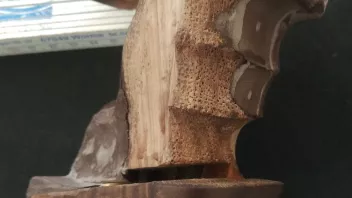

  • Als Material nehmen wir jetzt Borma 2k. Ein kitt auf styrolbasis wie der rosa Autospachtel. Gewünschte Menge auf nen pappdeckel, etwas Härter dazu,...umrühren ..... aufbringen und mit der Hand direkt rein......bis auf bereiche die eh von Hand bearbeitet werden müssen. 5 minuten warten bis er warm wird, dann vorsichtig mit der Hand raus.
    Das zeugs ist mit holzstaub gefüllt und fliesst nicht wie Nivea unter den Fingern heraus. Baut aber wenn man zu viel genommen hat auch stark auf, daher ..... weniger ist oft mehr......
  • Ist die gleiche Basis wie der Morini Kitt, nur dass er halt mit zur Farbe passenden Holzspänen gefüllt ist. Wie Hunter Lupi schon schrieb,.... in Farblos bis weiss über viele Holztöne erhältlich. Fliesst nicht so wie der Morini Kitt, was mal Vorteil, mal Nachteil ist. Halt pastöser, aber somit für Druck belastete Flächen (Fingerlage z.B.) etwas besser. Bei flachen Flächen oder weniger Druckbelasteten müsste man mehr Druck von aussen geben, oder etwas "reiben" um das Material gleichmäßig zu verteilen,.......aber alles in normalen Größenordnungen.

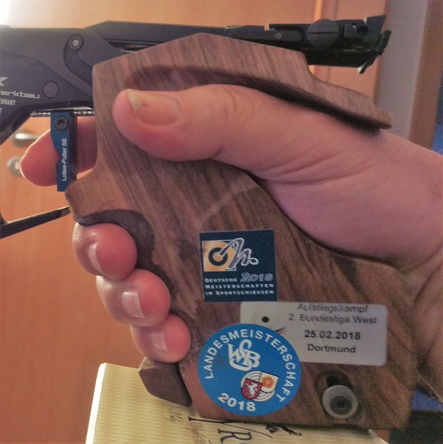

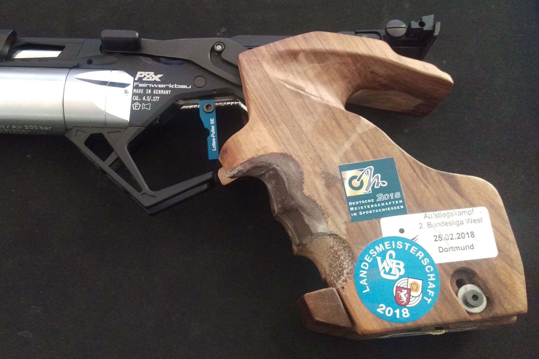

  • Nochmals vielen Dank Matze für deine Hilfe bei meinem Griff.
    Nach dem ich den neuen Griff endlich ausprobieren konnte, kann ich nur sagen: "Super gemacht" :). Meine Probleme sind fast zu 100% gelöst.
    Beim ersten Test waren es 366 Ringe und gestern sind es 375 Ringe geworden 8).

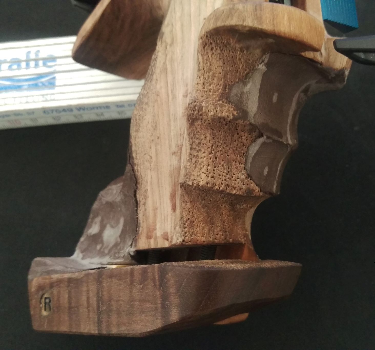

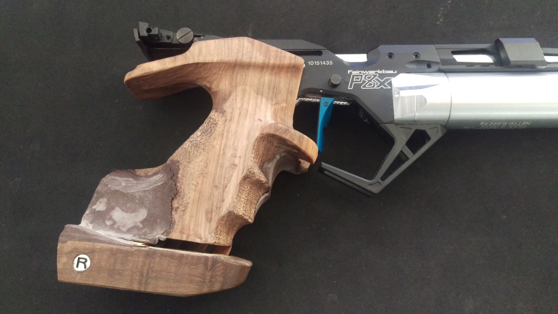

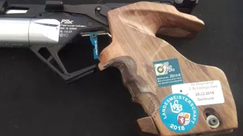

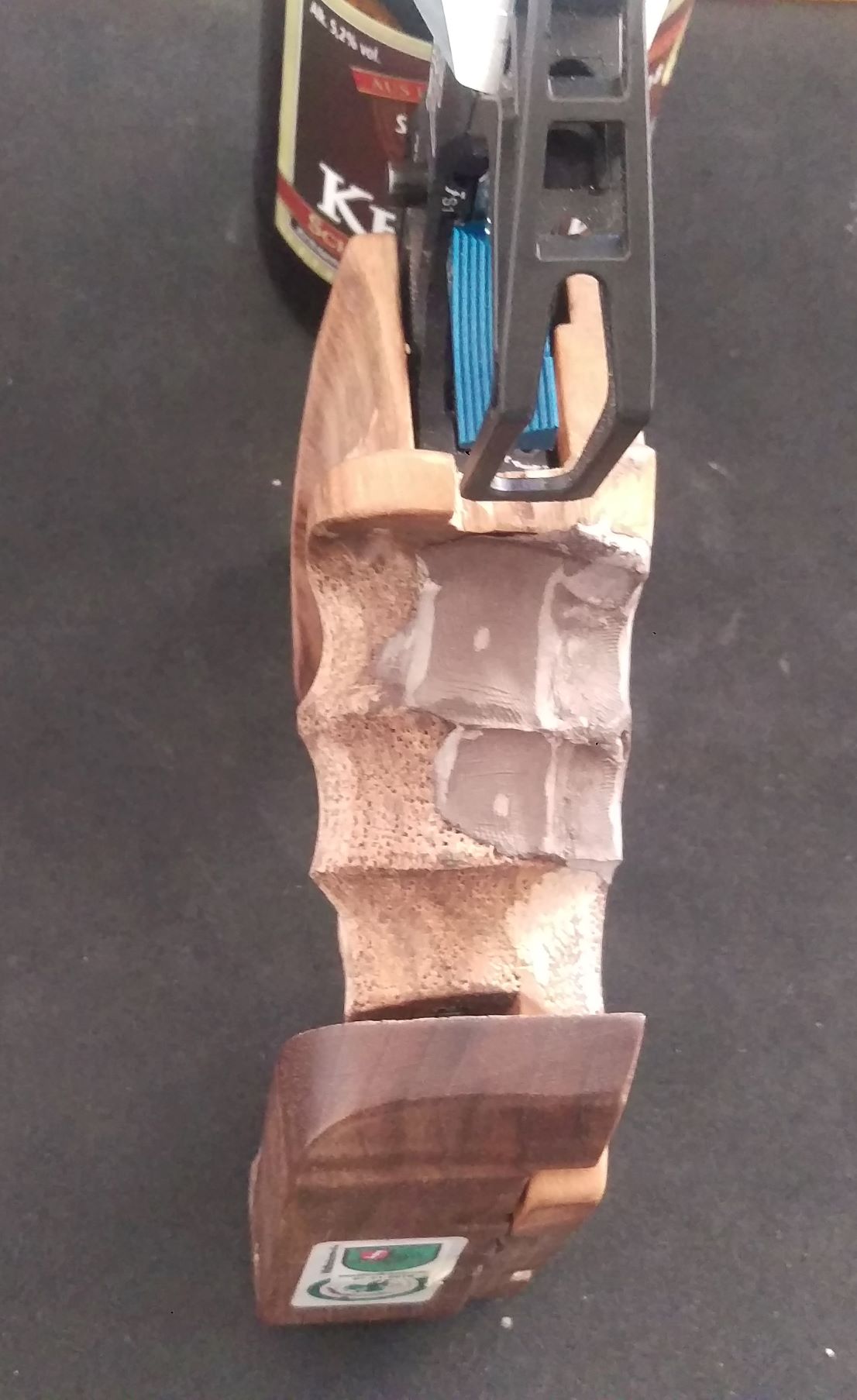

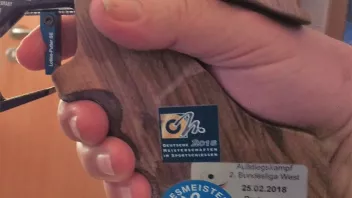

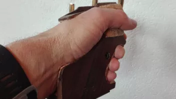

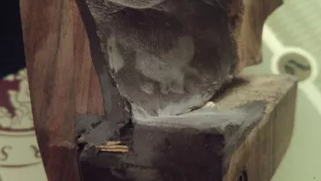

    Also mein Problem ist, dass ich mein Schießarm nicht mehr gerade ausstrecken (Unfallfolgen) kann. Deshalb zeigt das Handgelenk in der "Ruhestellung" nach links, in Verlängerung des Unterarms. Früher mit der LP300 konnte ich die Folgen (Probleme) durch Verdrehen des Griffes ausgleichen. Bei der P8X ging das nicht mehr in der gleichen Weise da die LP dann nicht mehr in den Masskasten ging. Also habe ich durch Drehen des Handgelenks versucht das Problem zu lösen. Schlechte Idee - mal funktionierte es, mal nicht ;(. Nach der Änderung/Anpassung durch Matze brauche ich den Griff / die LP nicht mehr mit dem Handgelenk nach rechts zu drehen, um die Visierlinie gerade zu bekommen:).
    Anbei ein paar Bilder des Griffes:

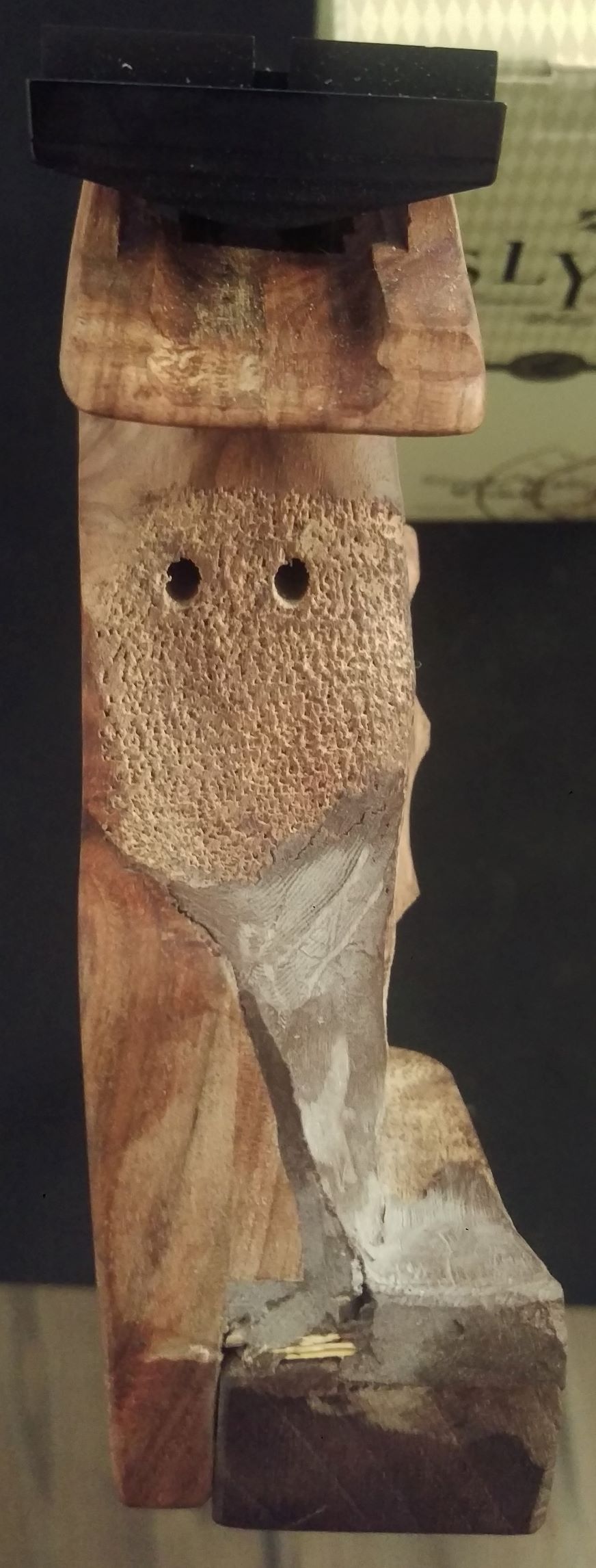

  • Hallo Brodelkopp,
    ich hab mal ne Fotoserie eingestellt wie ein Griff aufgebaut wird, kann Dir aber nicht mehr sagen in welchem Thema.
    Einen Teil hab ich gefunden unter 222 in ''Zeigt doch mal Euere bearbeiteten LP Griffe''
    Eventuell hat Matze oder Bastian noch die Erinnerung.........
    jetzt, ist gefunden...... gleiches Thema 251
    grüße no.limits

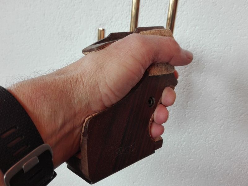

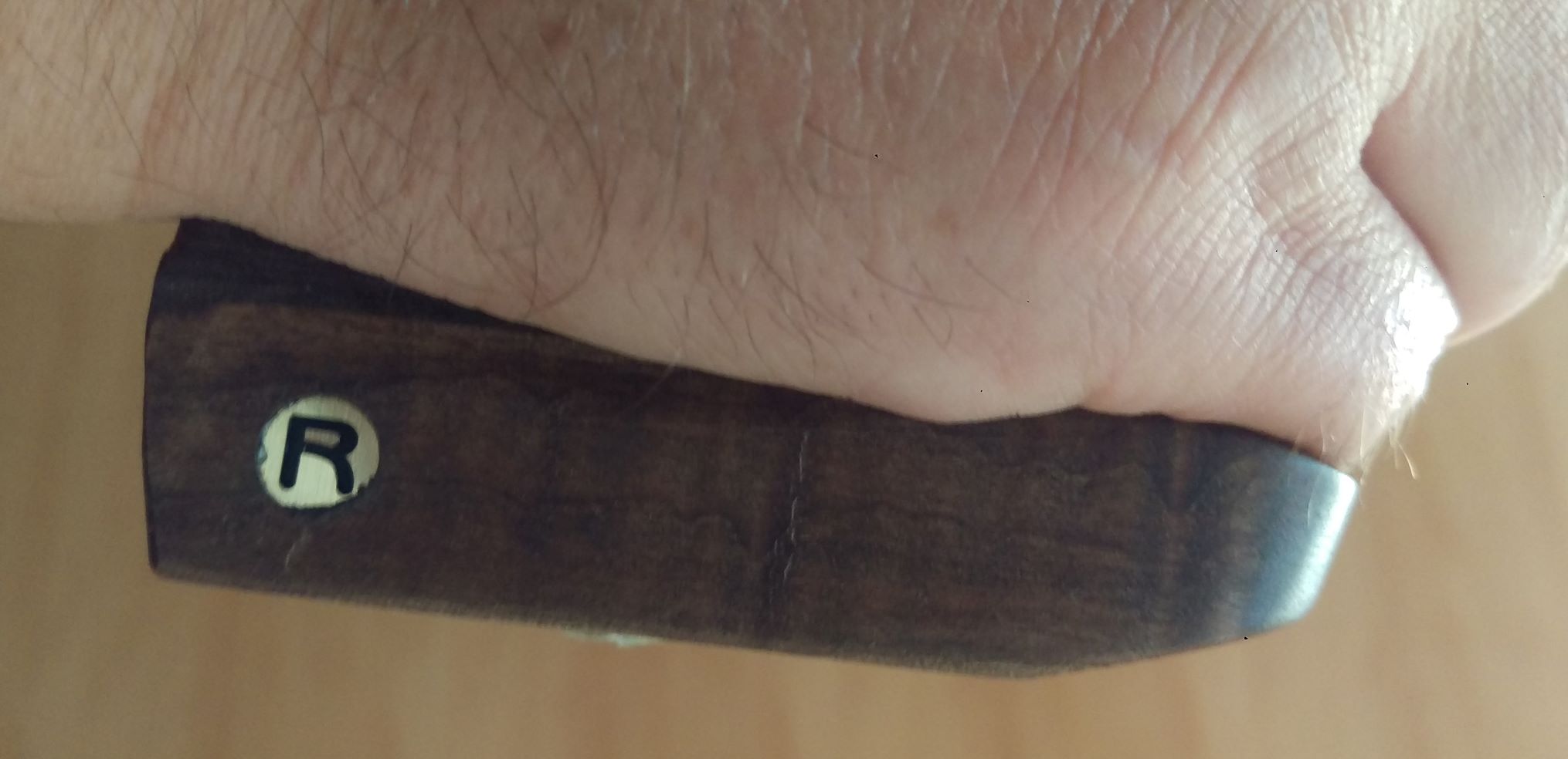

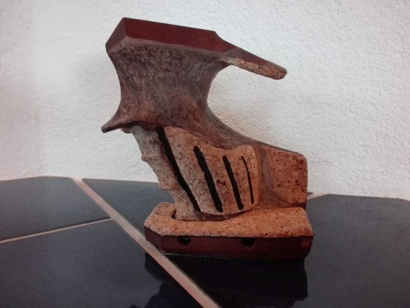

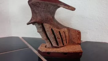

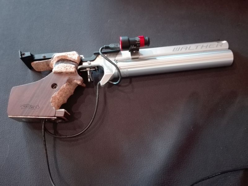

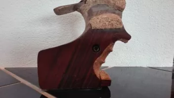

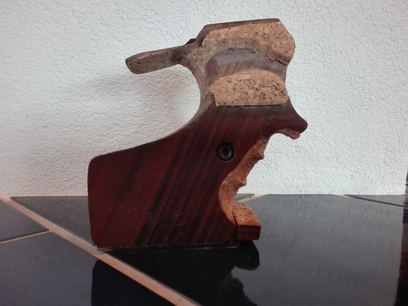

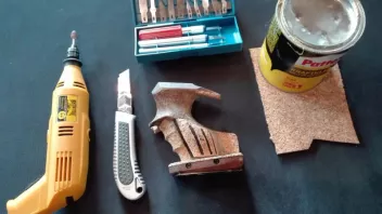

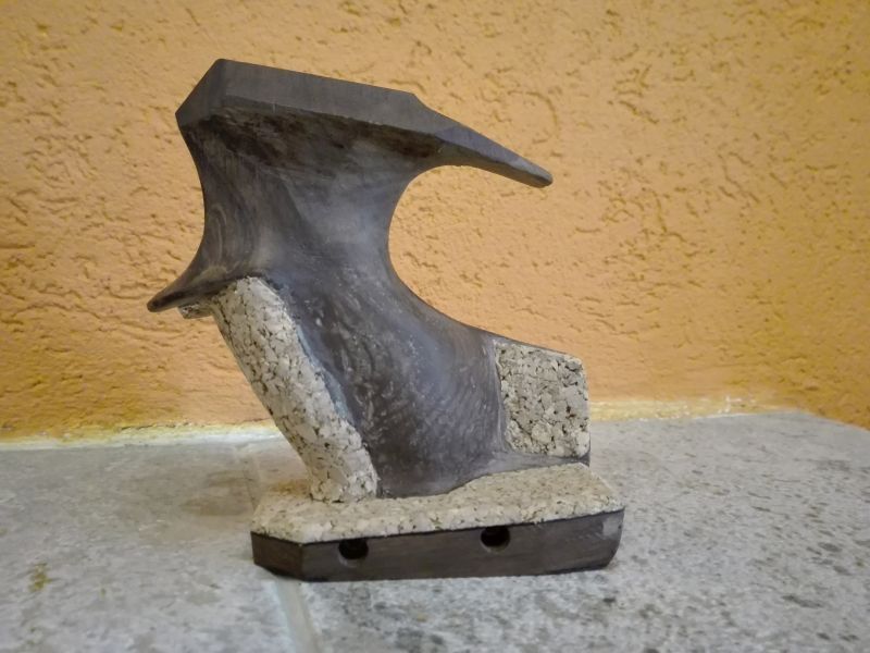

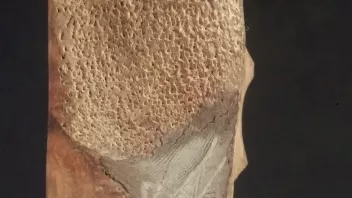

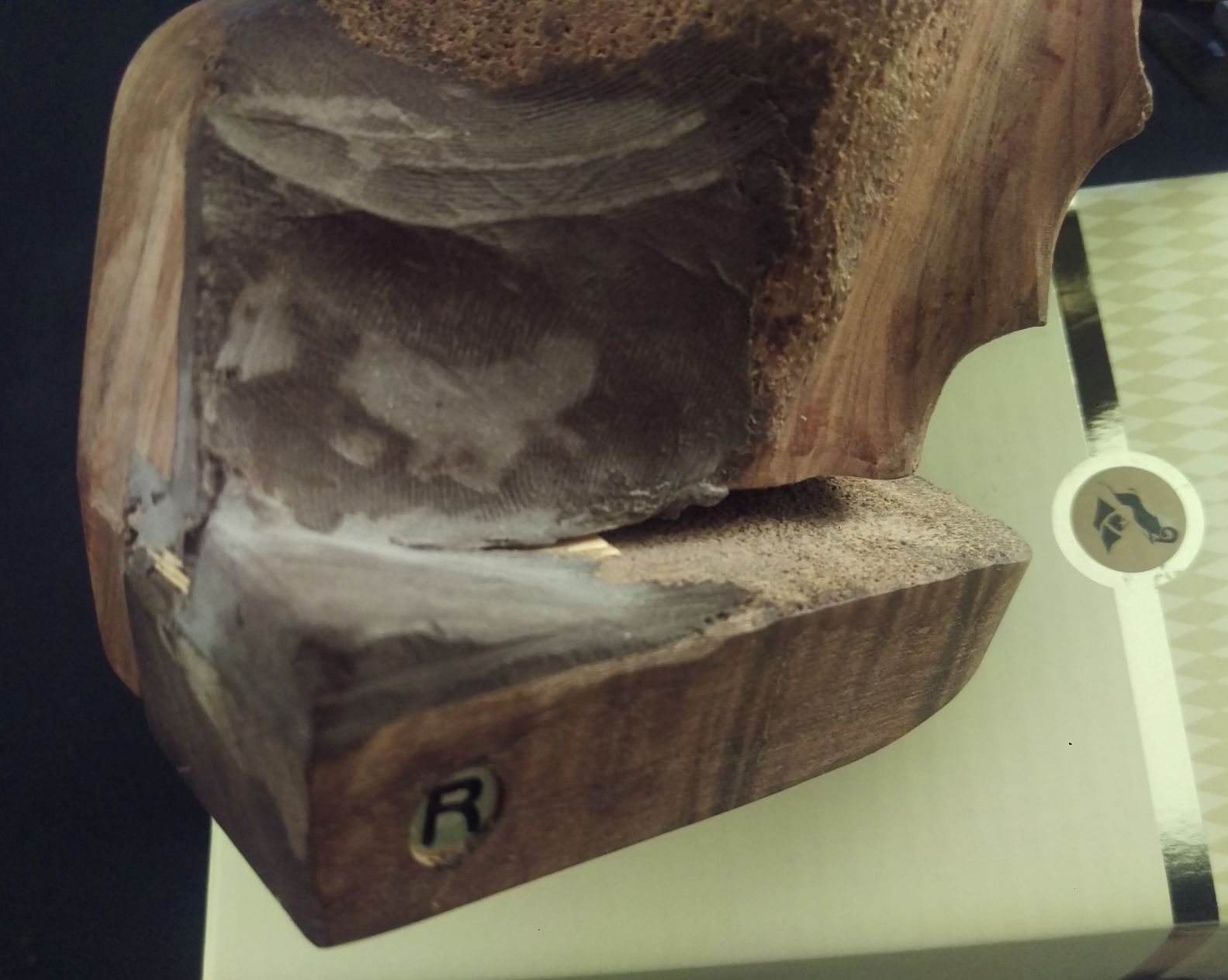

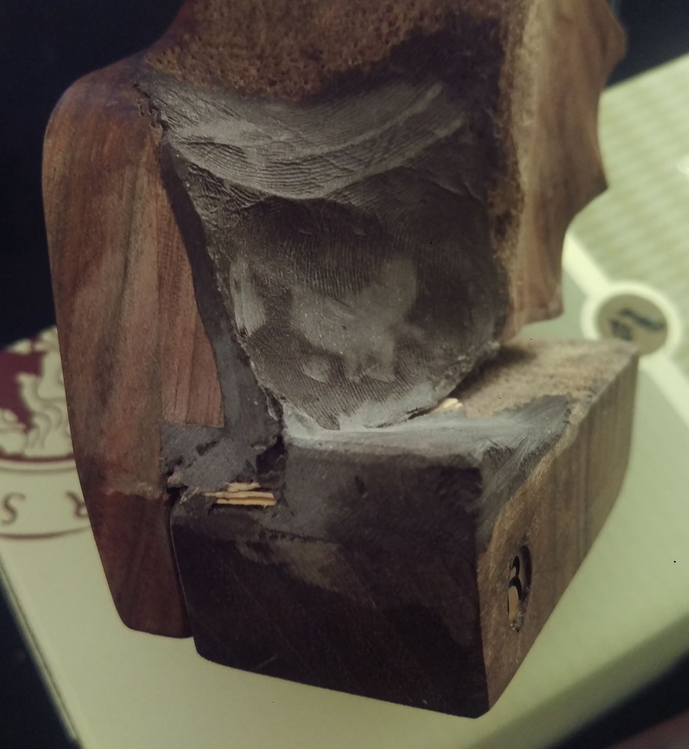

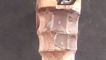

    hab jetzt auch meinen ersten Griff modeliert, schöner war er vorher aber jetzt passt er wie angegossen ;)
    hab dazu mit Pattex mehrere Lagen Kork angeklebt, und dann mit Messer und kleinen Schleifgerät alles angepasst
    hatte mehrere Problemstellen
    Korn etwas verklemmt, Griff zu wenig ballig, die Finger hatten zu wenig Platz, Tragfinger nur einseitig gut angelegen, und mein Griff hatte keine Daumenmulde, weiteres war der Griff nach ersten Holzspachtelversuchen in diesen Bereichen eher glatt und kühl
    habe den Fingerbereich verbreitert (nach oben und unten, unten die Handauflage etwas schmäler gehobelt damit ich Platz bekomme)
    dann noch den Griff balliger gemacht (zusätzlich Rillen rein geschliffen für mehr Grip) , dann beim Tragefinger einseitig etwas aufgetragen und
    auch beim Höcker (hinten oben) auf der Unterseite mit Kork genau angepasst, weiteres die Achse etwas gedreht (hintere seitliche Ballenauflage mit Kork verbreitert, und dann noch mit mehreren Lagen Kork ein tiefe Daumenmulde herausgearbeitet (Griff geht nicht über 50mm, hat so um 48,5mm)
    der Kork fühlt sich warm und angenehm an und ist leicht bearbeitbar
    in 3 Std. komme ich da aber nicht hin, hab das übers Wochenende modeliert (bin aber auch Anfänger)
    Lg. Manfred
