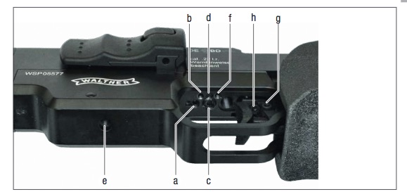

  • In erster Linie ist der Abzug sehr problematisch. Verstellt sich bei intensivem Training nach einer gewissen Zeit. Haben hier im Forum übrigens auch andere Schützen schon drüber berichtet. Darf bei einer Waffe in diesem Preissektor nicht passieren. Hatte ich bei der LP400 auch. Walther Kundendienst sagt „ist halt so“. Wenn man das nicht will, muss man das Abzugsgewicht so hoch einstellen, dass kleine Veränderungen keine Auswirkung haben. Bin in der Oberliga unterwegs und hätte gern eine zuverlässige Waffe.
    Sehr frustrierend. Walther mag tolle Waffen bauen, aber die Abzugseinheit scheint ein billiges China-Produkt zu sein. Habe ich bei anderen Waffen wie z.B. bei meiner Tesro LP nicht. Da muss man den Abzug vielleicht alle drei Jahre minimal nachstellen.
    Habe mir gestern nochmal einen Ruck gegeben und mich mit dem Abzug beschäftigt. Siehe da, die Schraube für die Druckpunktkraft ist eine mehr als lockere Angelegenheit, während die anderen Schrauben wirklich etwas Kraft benötigen, wenn man sie verstellen möchte. Werde ich heute mit Schraubensicherung fixieren.

    Welche Schraube ist das? Könntest Du bitte ein Bild einstellen?
    Ich schieße eine SSP Bj. Ende 2009, nachdem ich den von der GSP auf die umgestiegen bin, und meinen Abzug auf Direktabzug umgestellt habe (liegt mir eher), läuft das Ding ohne Störung und auch der Abzug hält sein Gewicht.
    Aber ich bin immer an Fehler interessiert, vielleicht kann ich ja dann mal einem anderen Schützen helfen.

  • schuetze_rlp
    Also schon mal Danke!
    Es handelt sich um Schraube C (Druckpunktkraft); die große in der Mitte. Alle Schrauben lassen sich nur mit etwas Kraft drehen, wenn man den Abzug einstellt. Lediglich Schraube C konnte man wirklich ohne jeglichen Kraftaufwand drehen. Vermute hier also den Übeltäter. Schraube ist jetzt fixiert, mal schauen, ob es das war.
    Es ist z.B. wichtig, bei der LP 400 den Triggerstop kurz einzustellen, also einen schnellen Stop. Ansosten schlägt die Mechanik beim Auslösen auf diese Schraube und es verstellen sich alle anderen Schrauben, da m.E. die zu grobe Gewindegänge der Madenschrauben auf Erschütterungen reagieren. Das ist bei der LP500 auch anders gelöst. Zudem habe ich alle Schrauben mit Schraubenfix lösbar fixiert. Der Abzug meiner Tochter hält seit 2 Jahren immer zuverlässig, obwohl knapp eingestellt. Zudem traut sich wegen der Beschreibung keiner an die Schraube der Klinkenüberschneidung. Die ist werkseitig so streng eingestellt, daß das Abzugsgewicht kaum unter 580 Gr. zu bringen ist und und und ...
    Damit weißt du mehr als der Kundendienst bei Walther :D
