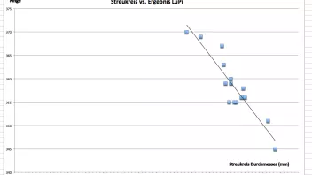

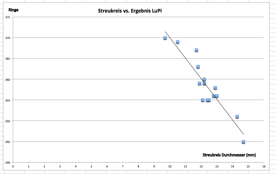

    Ich hab mir grad mal für die LuPi meine letzten Einheiten aus Target Scan rausgeholt und in ein Diagramm geschrieben. Aus meiner Sicht ist da schon ein Zusammenhang sichtbar.

  • Sicher hast Du da einen Zusammenhang und natürlich ist ein Streukreis eine statistische Größe.
    Die Fragestellung aber ist - wenn ich dies richtig aufgenommen habe - um wieviel Zähler eine Munition X mit dem Streukreis Y ein Wettkampfergebnis beeinflusst. Diese Aussage ist aber maximal in Näherung zu treffen und die statistische Basis einer 10-Schuss-Reihe ist viel zu klein, um daraus eine Prognose abzuleiten.
