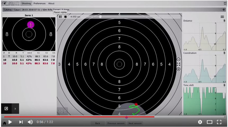

Wer von euch schießt denn mit dem Scatt Basic?
Ist dies die Software wie sie hier im Video ab 0:56 zu finden ist?

Ich hatte das SCATT Basic.
Das was auf dem Video gezeigt wird, ist nicht die Software vom Basic, die vom Basic ist viel reduzierter.

Wenn es die Basic nicht ist gibts eventuell mal eine neue Software.
Die anderen Threads kenne ich hab da nur kein Bild der Software gefunden. Mich hats nur gewundert warum hier die Kurven zu sehen sind und die es ja so in der Basic anscheinend nicht gibt.

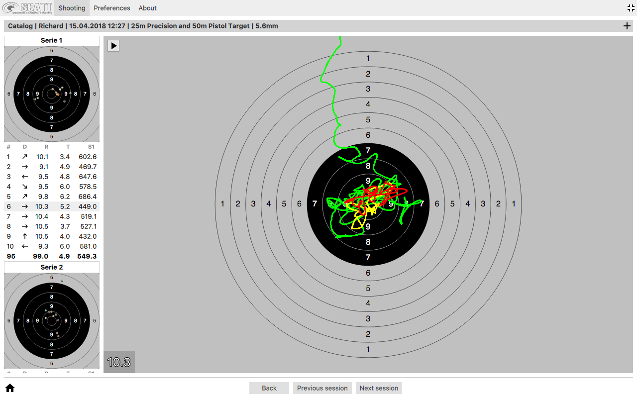

Das sieht ganz nach der Scatt Expert Software aus, welche bei der Scatt MX02 dabei ist.

Für die Auswertung sind schon ein paar interessante Gimmicks dabei. z.B. Haltebereich 6er und 9er Ring, "Aiming Zone"-Anzeige. Den einzelnen Schuss kann man aber leider nicht mehr anklicken und durchlaufen lassen. Muss hier in der zeile angewählt werden.

Ja, der ShotAnalyzer ist ein absoluter Mehrwert für das MX Kamerasystem. Die Expert Software kannst du dir kostenlos von hier http://www.scatt.de/ herunterladen und mal ausprobieren.
Hab mir das Programm mal runtergeladen.
Sieht schon mal gut aus. Alte Dateien lassen sich allerdings nicht öffnen.
Erst Aufzeichnungen seit dem vorletzten Update (.82 glaub ich) bei dem auch der 9er Haltebereich angezeigt wird.
Es sind schon ein paar gute Funktionen dazugekommen wie der Zielbereich.
