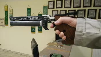

  • Als Pardini K12 Schütze (vorherige LPs, FWB, STEYR 1, 10.e und Morini), konnte ich letzten Dienstag die LP 500 Mechanik testen.
    Griff: Wie immer bei den letzten Walther 300-400er Modellen, erste Sahne.
    Visierung:
    Rauf/Runter,Links/Rechts, leider zzt. nur mit Imbus einzustellen. (Soll aber ein magnetischer Imbus zur schnellen Einstellung geliefert werden.)
    Ansonsten ist die Kimme in alle erdenkliche Richtungen zu verändern. AUCH TOPP!
    Abzug:
    War vom Werk aus zu schwer eingestellt. Die neu eingestellten 530 gr. fühlen sich angenehm und trocken im Abzugsverhalten an. Interessant: Mit 2 Schrauben lässt sich der mechanische Abzug Ruckzuck gegen einen elektronischen tauschen. Topp!!!
    Schussauslösung:
    Diese Version hatte 3 Entlastungsbohrungen im Lauf, Absorber und Kompensator funktionieren sehr gut, daher kaum eine Bewegung feststellbar. Sehr gut!!
    Für Aufgelegt-Schützen interessant:
    Zusätzliche Gewichte kommen unter den Laufmantel in ein Fach. Die Befestigung einer Gewichtsstange wurde ebenfalls berücksichtigt.
    Was soll ich sagen: "Sie gefällt." Der Schriftzug ist mir ein bisschen dick aufgetragen!!! 8o
    Walther Freunde wird sie erfreuen und ist wirklich eine gute Entwicklung!!
