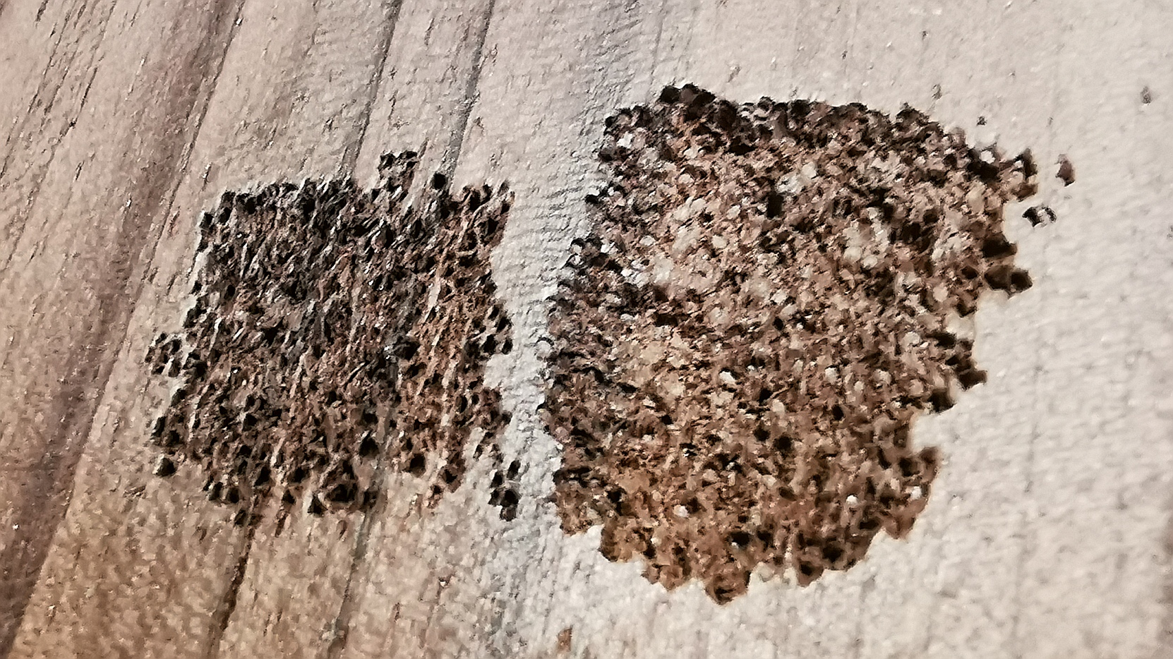

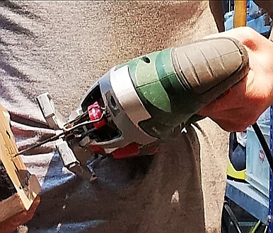

  • @Zafi: wie machst du das? Stichsäge am Tisch befestigen und anschalten und den Griff freihändig am Sägeblatt vorbeiführen oder umgedreht? :/
    ich halte beides in der Hand (nicht ganz waagrecht siehe Bild) so hab ich ein besseres Gefühl
    Stichsäge ohne vorwärtspendeln aber sonst vollgas, dann führe ich das Werkstück mit der Hand zum laufenden
    spitzig zugeschliffenem Stichsägeblatt, so hat man ein gutes Gefühl wie fest man den Griff dagegen drückt dass
    es nicht prellt und man sieht so auch gut zur zu bearbeitenden Oberfläche
    hab jetzt noch ein wenig mit der Struktur experimentiert, die Struktur wird schöner wenn man das spitzig zugeschliffene Stichsägeblatt
    minimal abstumpft (Spitz minimal am Schleifbock abschleift) dann hat es mehr eine gröbere Stanzstruktur
    links spitzig geschliffen rechts Spitz etwas flach angeschliffen

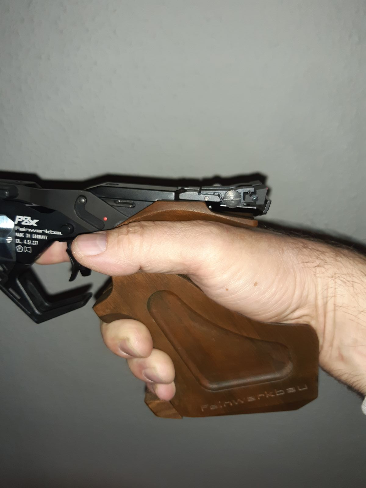

    die Profis haben natürlich schon einiges geschrieben
    ich schreibe aus meiner Sicht noch einige Details welche mir geholfen haben (bin im 2 Jahr mit der LP)
    die Haltekraft und ein technisch korrekter zügiger Ablauf ist natürlich sehr wichtig, das kommt mit viel Training irgendwann auch von selbst
    allerdings hilft es sehr wenn man einen Griff und eine Balance hat welche die nötige Griffkraft minimieren, man hat dann mehr Reserven
    (man kann die LP länger ruhig halten und fällt nicht so leicht gegen Ende einer Serie ab) und es kommt dann nicht so leicht zu einer Muskelüberlastung (starkes zucken usw.)
    man kann dabei mit einfachen Hilfsmitteln selbst einiges erreichen (Klebefilz, Tapebänder, Kork usw.)

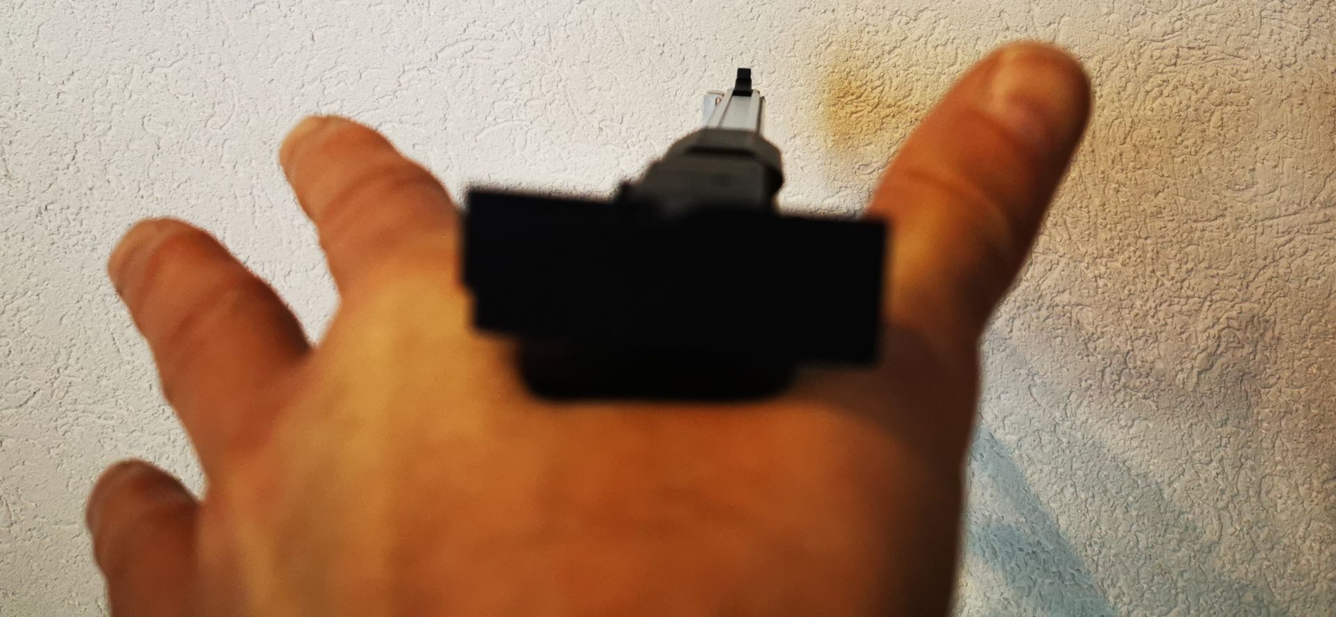

    in deinem Fall würde ich schauen dass du einen sehr guten Sitz bei der Handauflage, hinteres Hörnchen, Tragfingerauflage hin bekommst
    wenn das gut passt, hält die Lupi auch in der Hand ohne vorne stark abzusacken wenn du alle Finger auseinander spreizt (siehe Bild im Anhang) da sich die LP an der Handauflage und am Hörnchen fest hält
    die Handauflage kann in Laufrichtung gewölbt sein (leichte Mulde, hinten hoch gezogen) , die Tragfingerauflage sollte überall satt am Finger anliegen, das Hörnchen sollte auch sehr gut am Handrücken anliegen (Wölbung nur in Laufrichtung erlaubt)
    deine LP sieht eher nicht lauflastig aus (ist auch eher leicht) bei mir hat auch die Balance zwischen Griff und Lauf einiges bewirkt
    (hab da häufig mit Zusatzgewichten im hinteren Griffbereich getestet)
    ich hoffe es hilft dir weiter
    LG Manfred

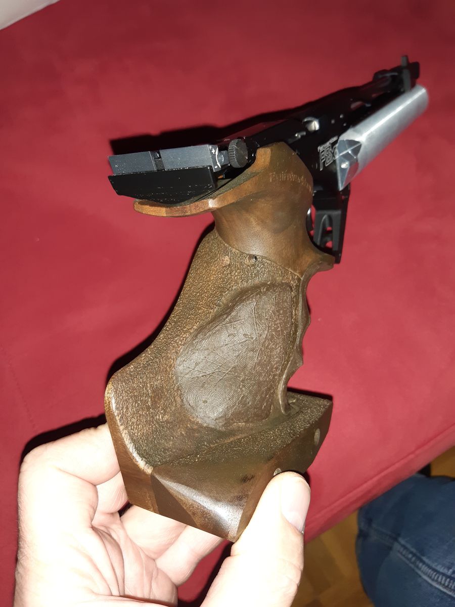

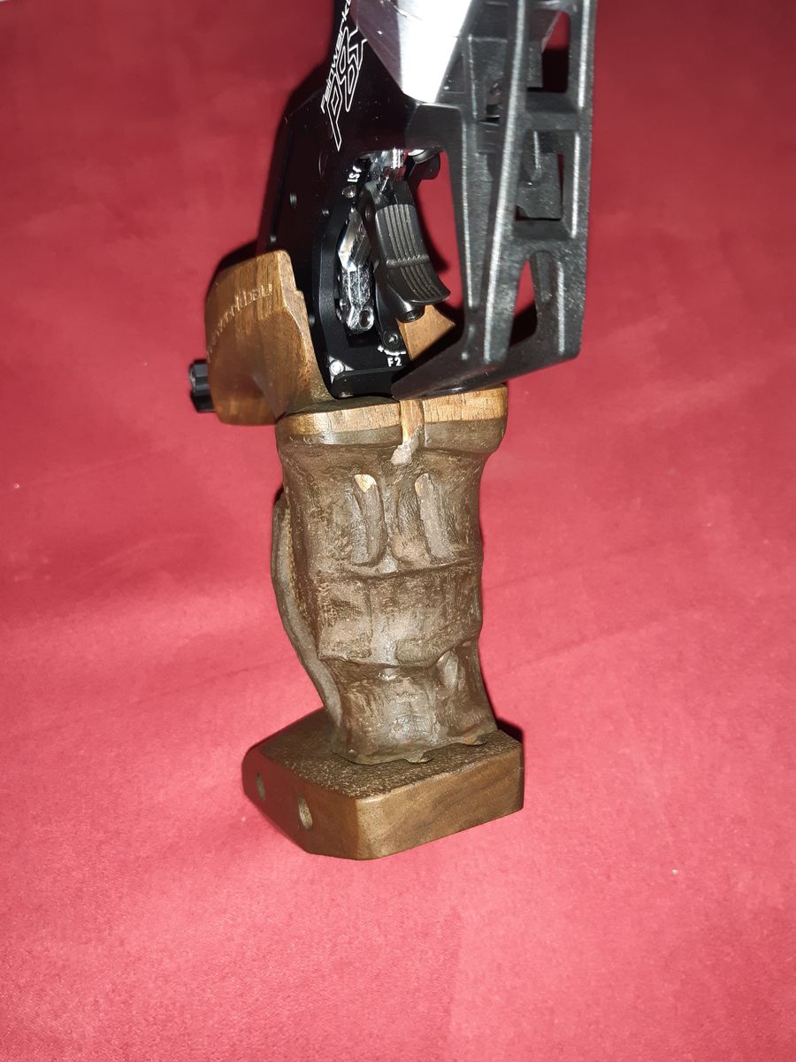

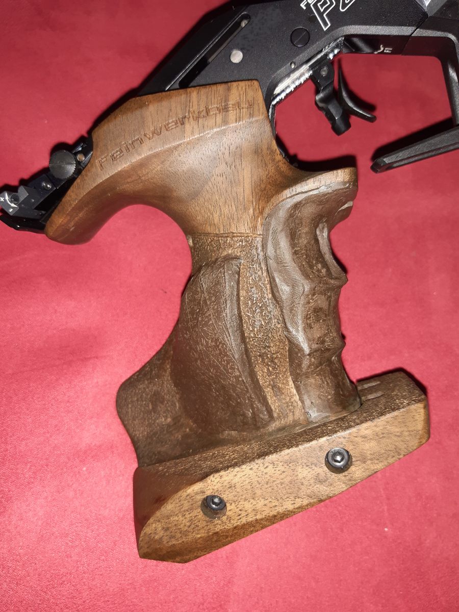

  • Ich habe mich jetzt auch mal, nach gründlichem Studium der Beiträge hier, an die Modifikation meines Griffes gewagt.
    Als Spachtelmasse habe ich "2K Holzkit Spachtelmasse" von Borma Wachs im Farbton: Nussbaum dunkel genommen.
    Nach dem schleifen wurde Griff und Spachtelmasse mit Clou Beize "Nussbaum dunkel" nachbearbeitet.
    Die Pistole liegt jetzt viel besser in der Hand, ohne daß ich stark zugreifen muss.
    Vorher hatte ich immer das Gefühl zwischen Griff und Handballen ist viel zu viel Luft.
    Ich hoffe ich habe die wichtigen Punkte wie Platz für die "Wurst" und richtige Fingerlage richtig umgesetzt.
    Hoffe die "Griffprofis" geben ein Statement dazu ab.
    Feinwerkbau P8X
    Feinwerkbau 601 (ein Oldie)

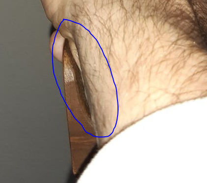

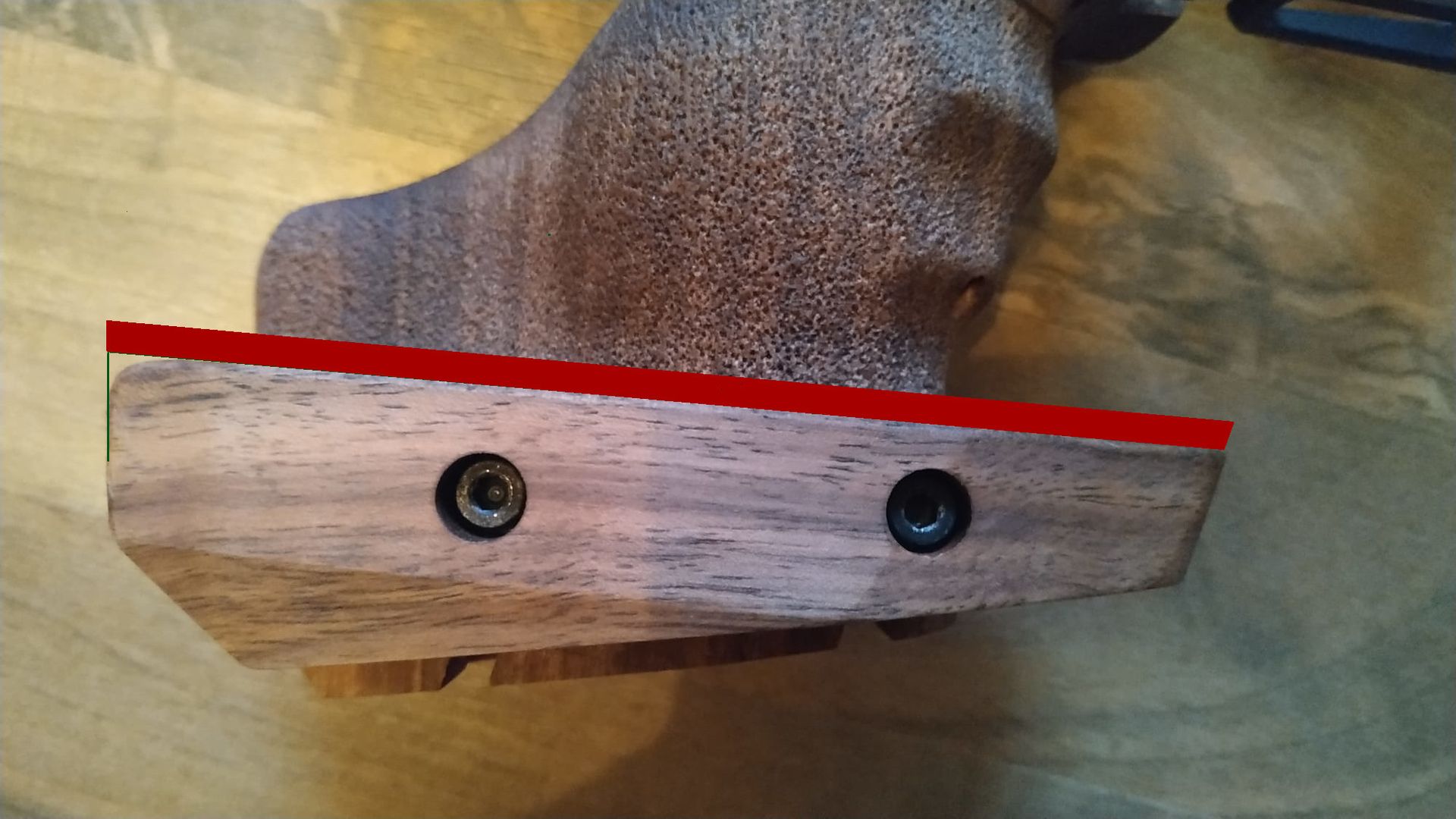

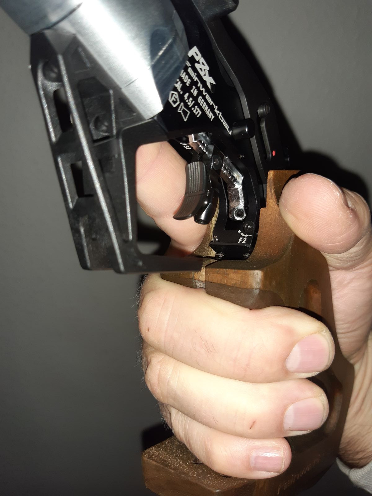

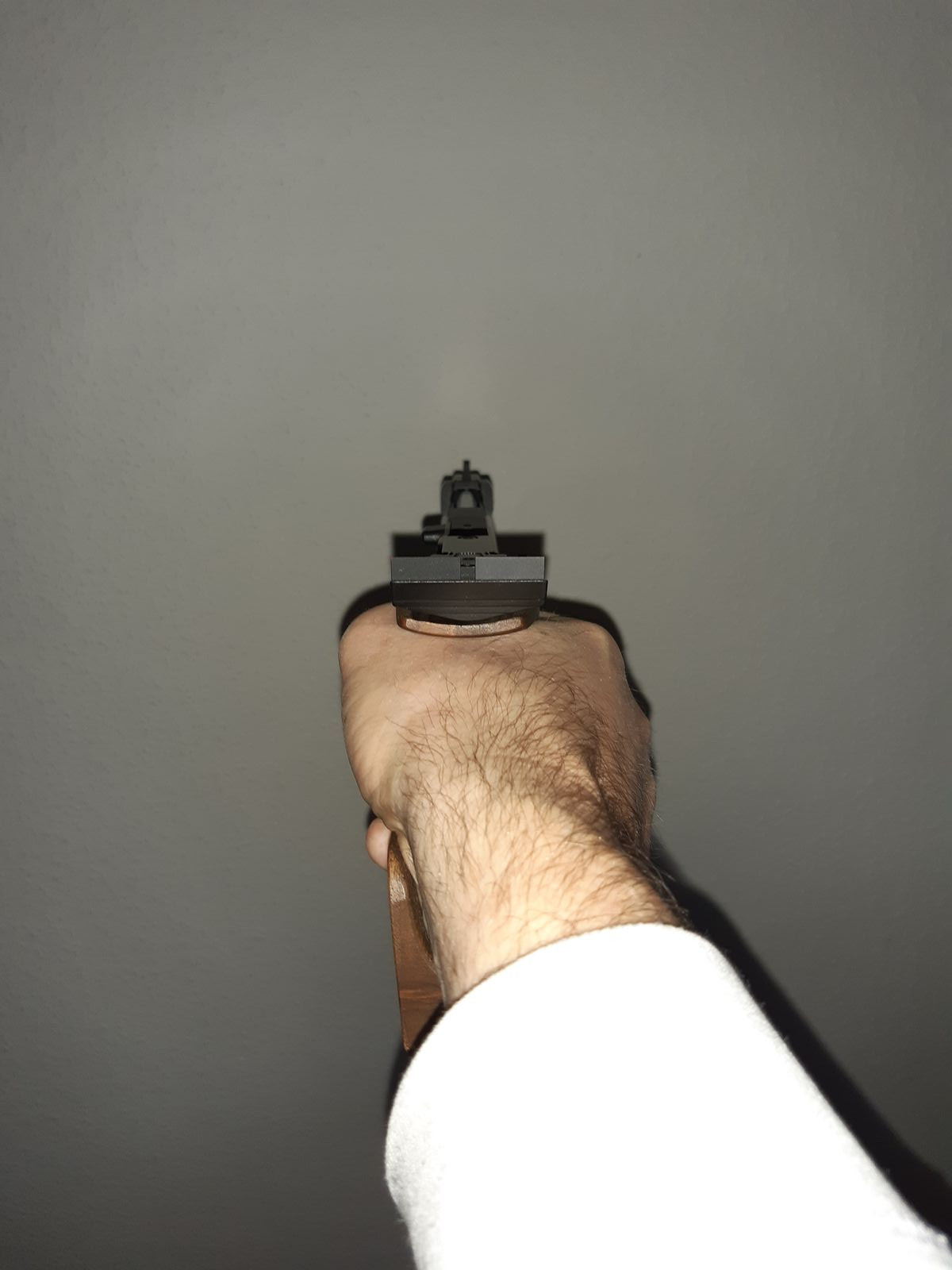

  • Hallo Harry-01
    bin zwar kein Griffprofi (habe aber auch schon etwas Erfahrung bei meinem Griff gesammelt)
    im letzten Bild scheint die Hand nicht richtigen Kontakt zum Griff zu haben, und die Handauflage
    wird normalerweise nur in Laufachse gewölbt (grüne Linie) , vermutlich kippst du das Handgelenk extrem das
    es an der Handauflage dann drückt, weiss nicht genau ob das regeltechnisch so erlaubt ist
    (und vom Halt und vom seitlichen Kontakt vermutlich auch nicht so optimal)
    aber ev. schauen die Griffprofis mal drauf
    aber es scheint gut zu funktionieren (dein Ergebnis beim Stammschiessen)
    LG Manfred

  • Danke für deine Antwort.
    Den Kontakt zum Griff muss ich nochmal beim schiessen beobachten. Ich glaube aber, das das nur bei Foto machen passiert ist.
    Beim schiessen und beim anpassen ist mir das nicht aufgefallen. Aber das prüf ich noch mal.
    Zur Handballenauflage:
    Die hat der Vorbesitzer des Griffes so bearbeitet. Er hat die Kante sehr großzügig gebrochen.
    Sieht aber auf dem Foto schlimmer aus als es ist.
    Werde sie evtl. gegen die vom Originalgriff tauschen oder wieder auffüttern. Mal sehen. Eins nach dem anderen.
