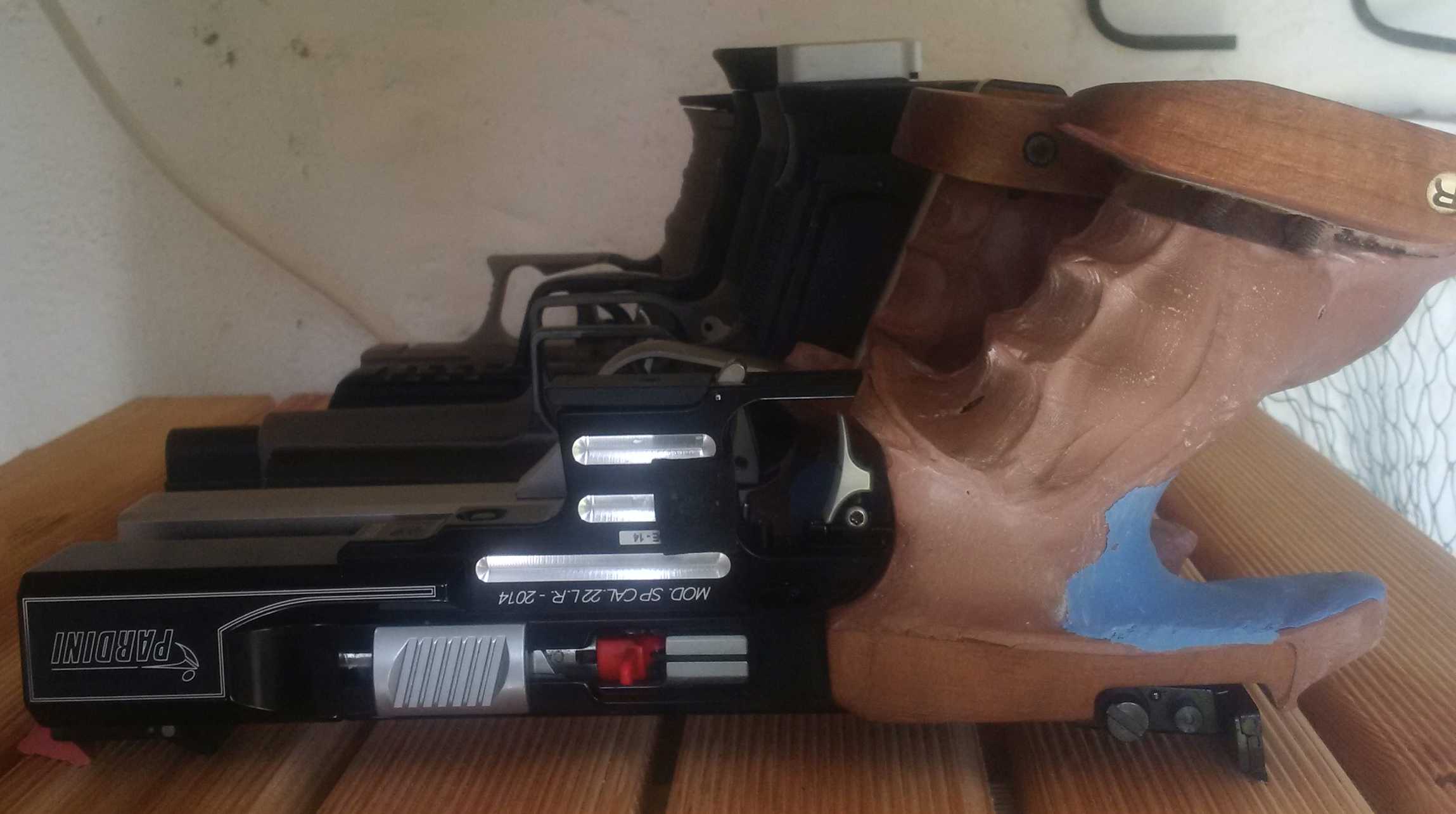

Die Sp22 ist so nicht wettkampftauglich. Zu lang und 3cm-Regel auch nicht eingehalten. Aber man sieht schön die Unterschiede in der Geometrie.
Man sieht, ein Lehrgang unvermeidlich!

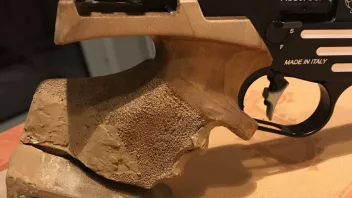

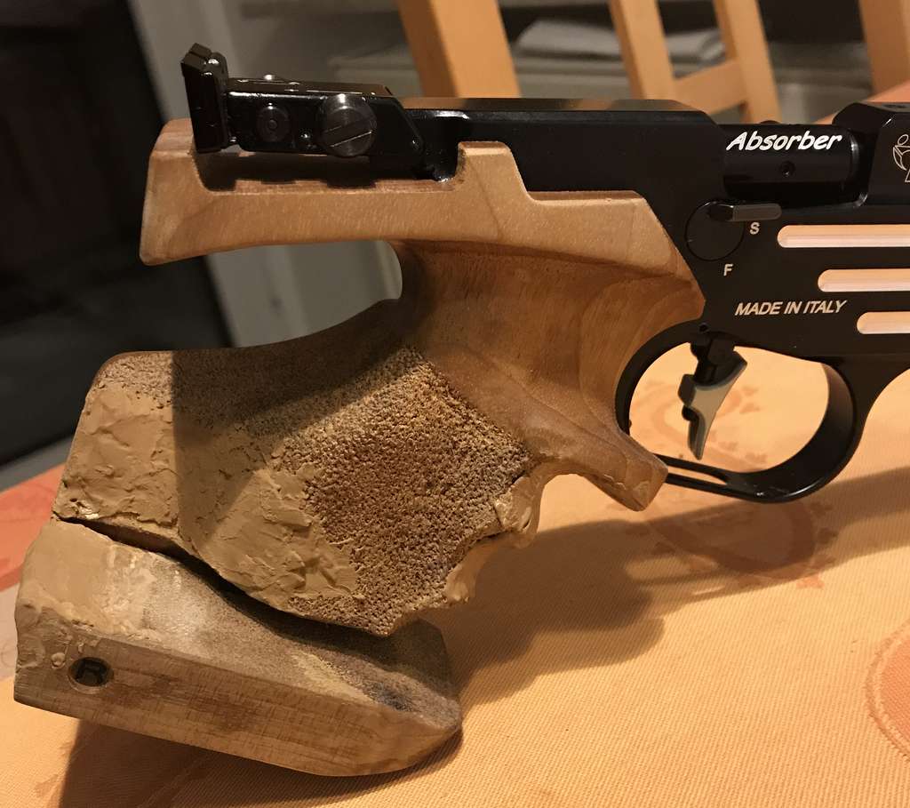

Weiß einer, ob man diesen "Schnellhärter" den man dem 2K Kitt zumischt auch einzeln bekommt? Die Tube ist leer aber in der Dose ist noch was vom dunklen Gold. Oder trocknet das Zeug auch so, nur langsamer halt?
nein trocknet nicht, aber wenn es Dir um die Farbe geht, sprich wenn Du die braune von Morini hast, könntest Du bei Gehmann anfragen, oder im Baumarkt Kitt kaufen und den Härter verwenden.
Ich hab mehrere Pasten und die Härter alles in einer Kiste, den Überblick hab ich da schon lange nicht mehr, aber aushärten tut alles, egal welche Dose mit welcher Tube hier vermengt wird.
Danke für die Rückmeldung. Nutze den von Borma 2K in Nussbaum dunkel. Unterm Strich muss ich mit dem Griff treffen und will lieber den Schönheitspreis für das Schussbild als für den Griff. ![]()
ist alles der gleiche Härter,...

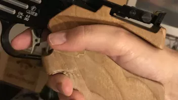

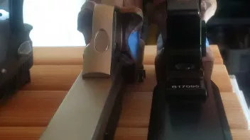

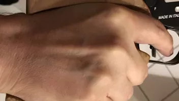

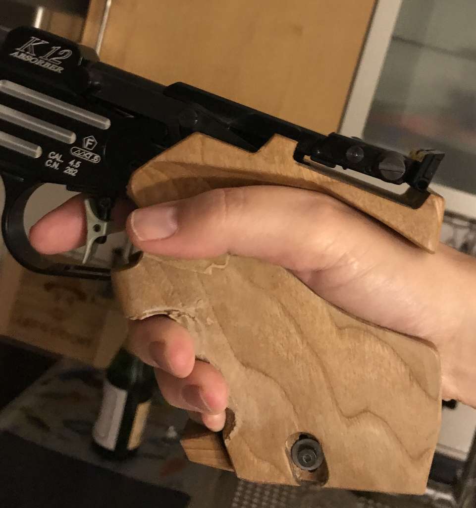

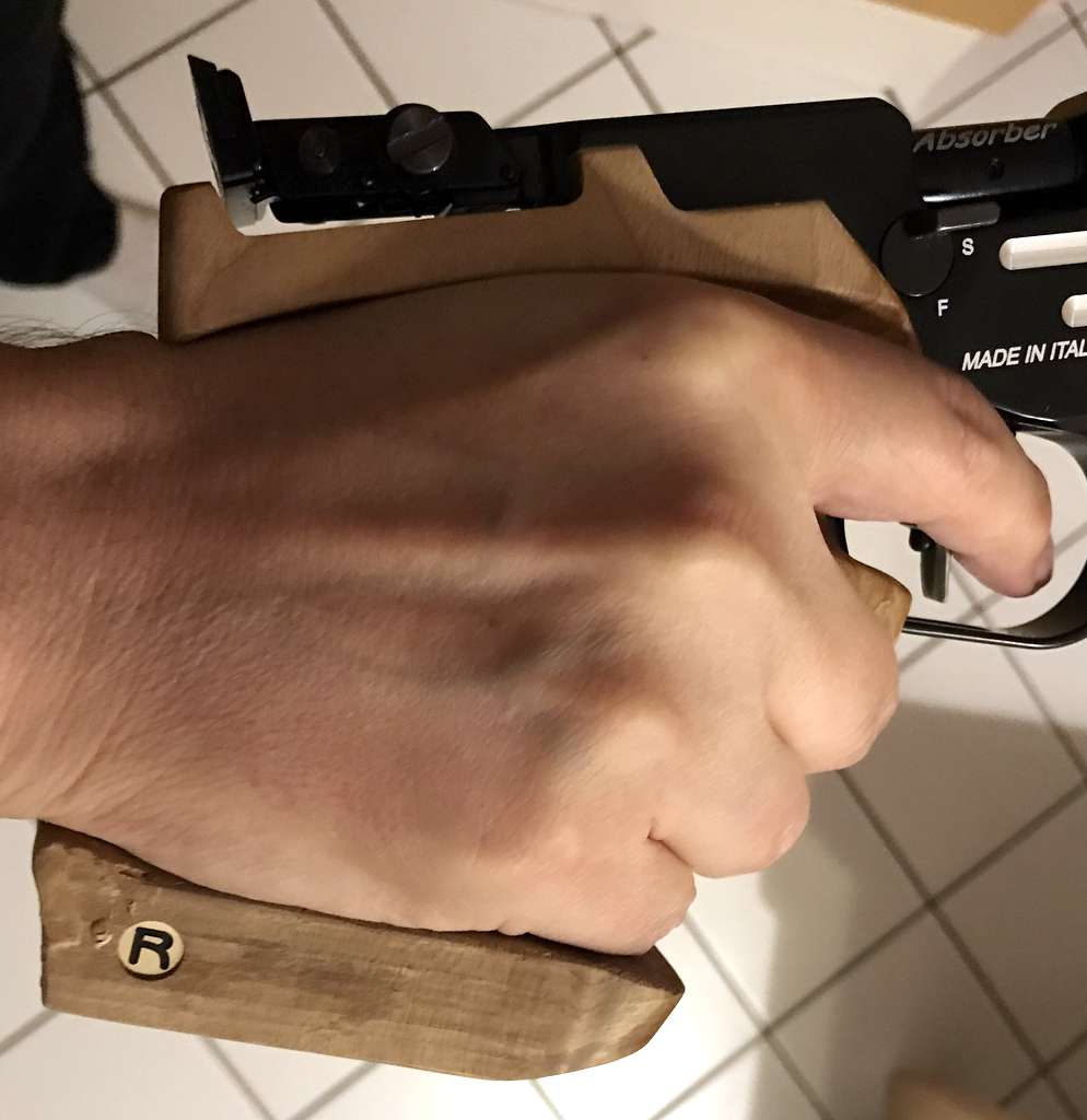

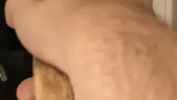

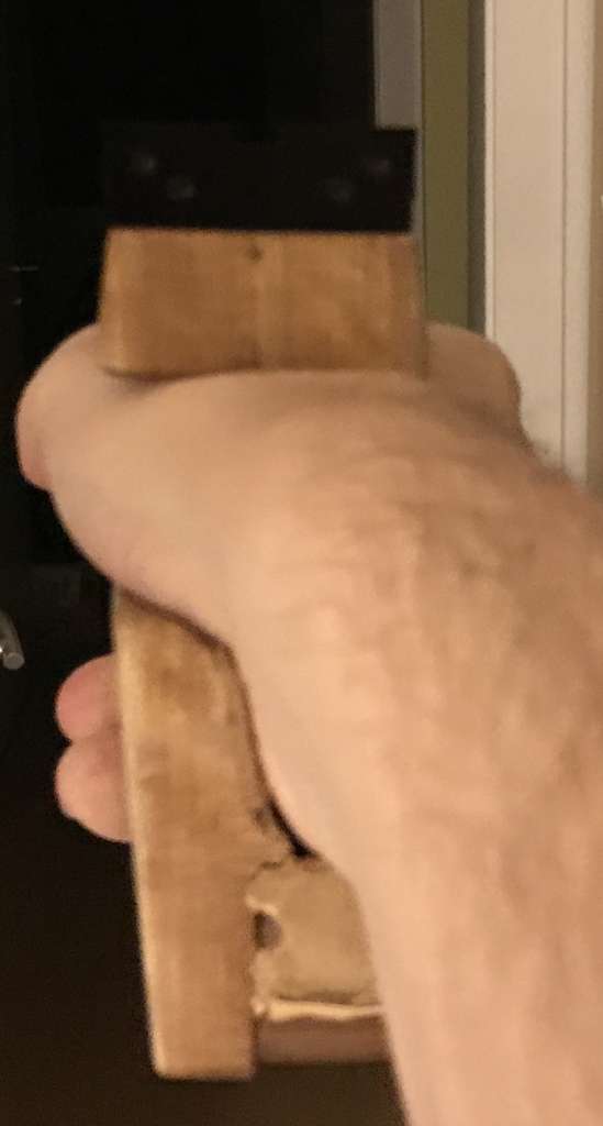

Guten Morgen,
der Griff ist ursprünglich ein Rink-Maßgriff der für mich gefertigt wurde, leider habe ich mittlerweile mit einem links hängenden Korn zu kämpfen. Mit meinen stümperhaften Anpassungen steht das Korn mittig und auf der richtigen Höhe.
Generell habe ich auch das Problem, das ich unfallbedingt den rechten Ellbogen nicht ganz durchstrecken kann, fehlen ein paar Grad Streckung, d.h. Rink hätte mir als Standardgriff (SRB7d) einen 7 Grad Griff empfohlen. Da war ich aber schon bei ihm wegen des Massgriffs.
