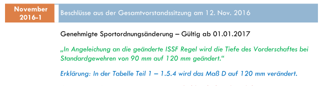

  • Hallo Steffen,
    bitte erklär das:
    die kürzlich geänderte Regelung, was die maximale Höhe der Handstütze angeht
    In allen meinen Sportordnungen seit ich schiesse steht 90mm für die Vorderschafthöhe am Luftgewehr.
    Gruss Axel
