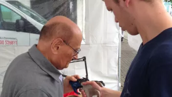

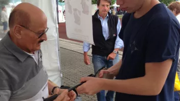

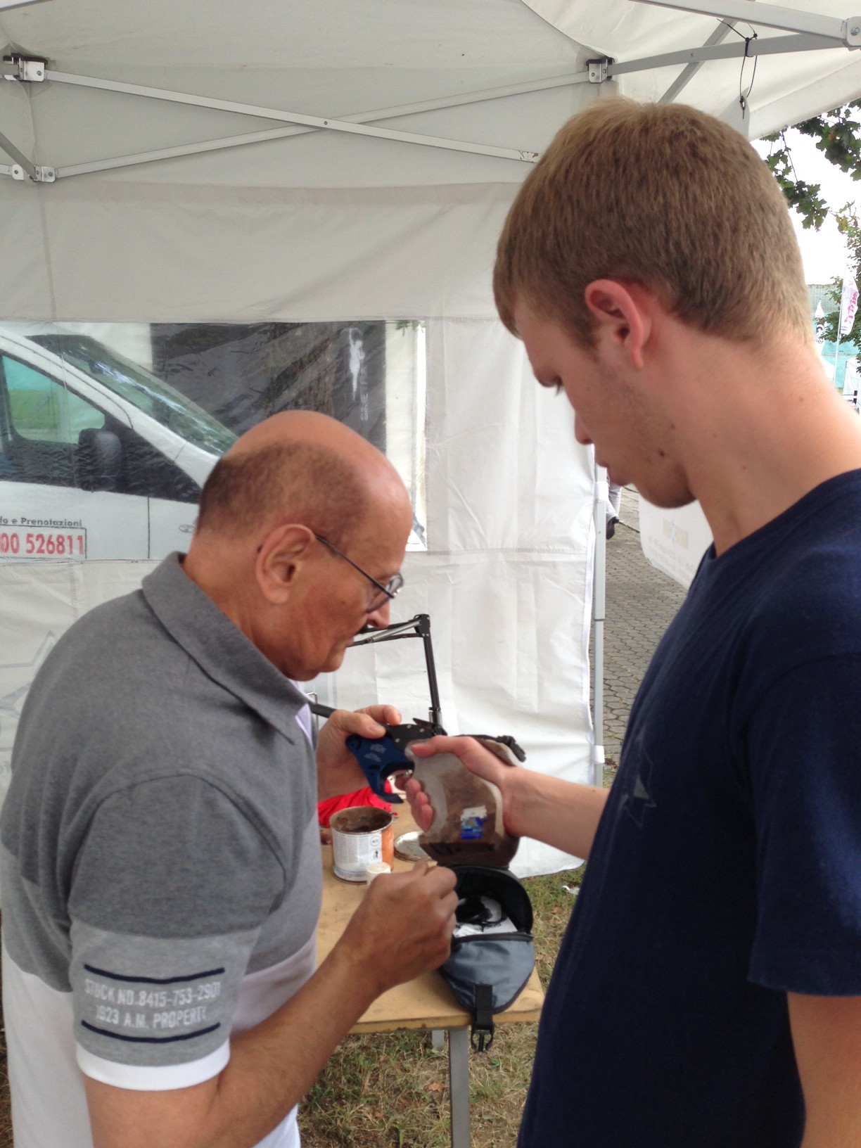

    Wie schon an andere Stelle erwähnt, habe Jahrelang bei WM, EM Worldcups und IWA bei Cesare Promotion gemacht, und konnte Ihm oft über die Schulter schauen beim Griff erstellen, hier z. B. bei meinem besten Schützling Freddi Grabs, EM Teilnehmer und deutscher Meister FP.
    Eine wesentliche Erkenntnis aus der Zeit, einen Griff für sich selbst zu machen ist das eine, für jemanden anderes, ist das andere........ und wenn es dann noch unerfahrene Jugend ist, wo die Response schon schwammig ist, wird es richtig schwierig.
    Das handwerkliche muss stimmen, und wenn man noch ne Künstlerische sprich Bildhauerische Ader hat ist das sehr von Vorteil. Das erste hab ich, das zweite gar nicht, was das gelingen bei meiner Griffgestaltung lange sehr erschwert hat. Die Proportionen zu erkennen und um zu setzten, wird dann richtig schwierig.
    Freddi hat schon angemeldet das er einen neuen LP Griff braucht, eventuell ist das die Voraussetzung dieses in eine Bilderserie zu fassen und hier ein zu stellen.
    bis dahin no.limits
