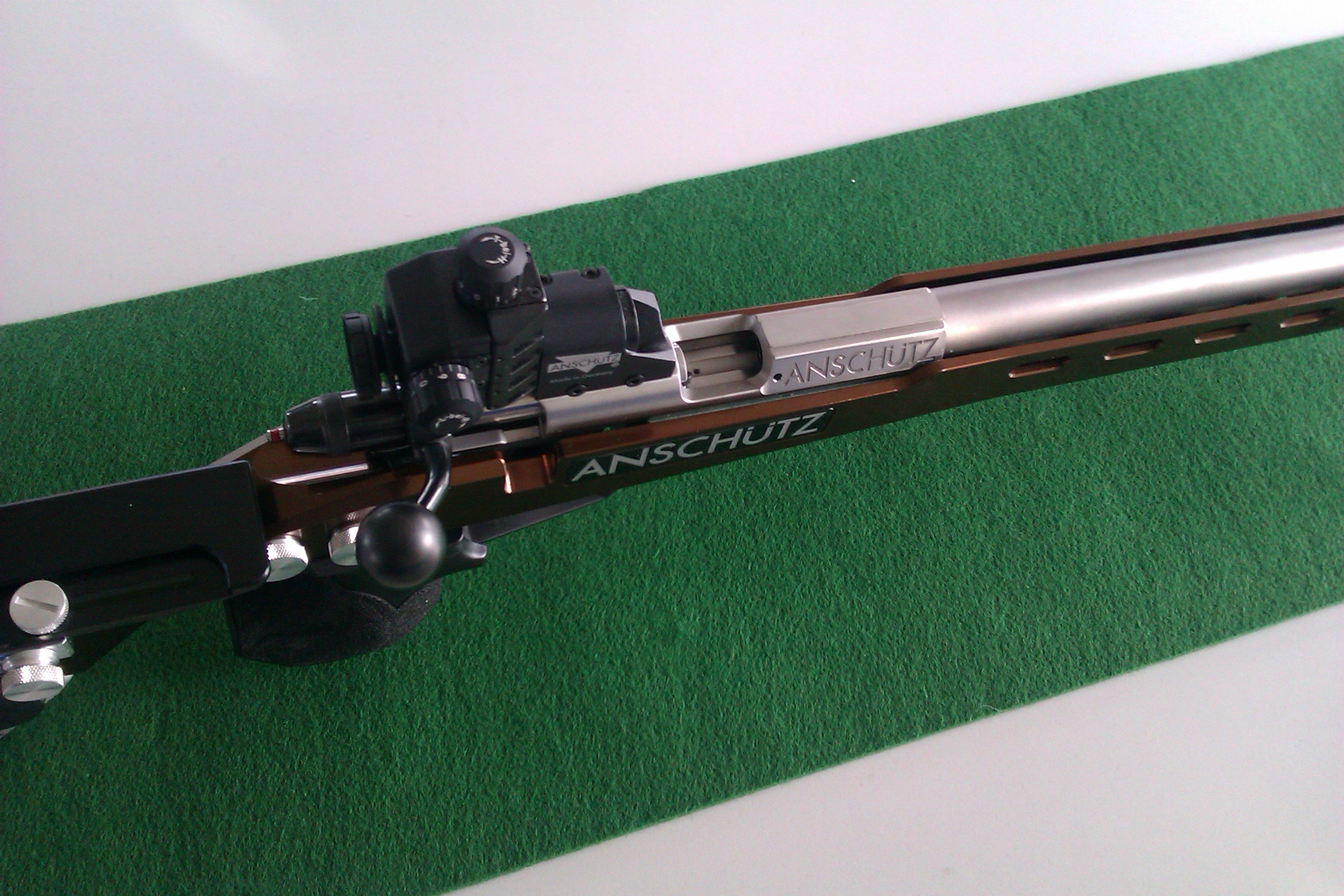

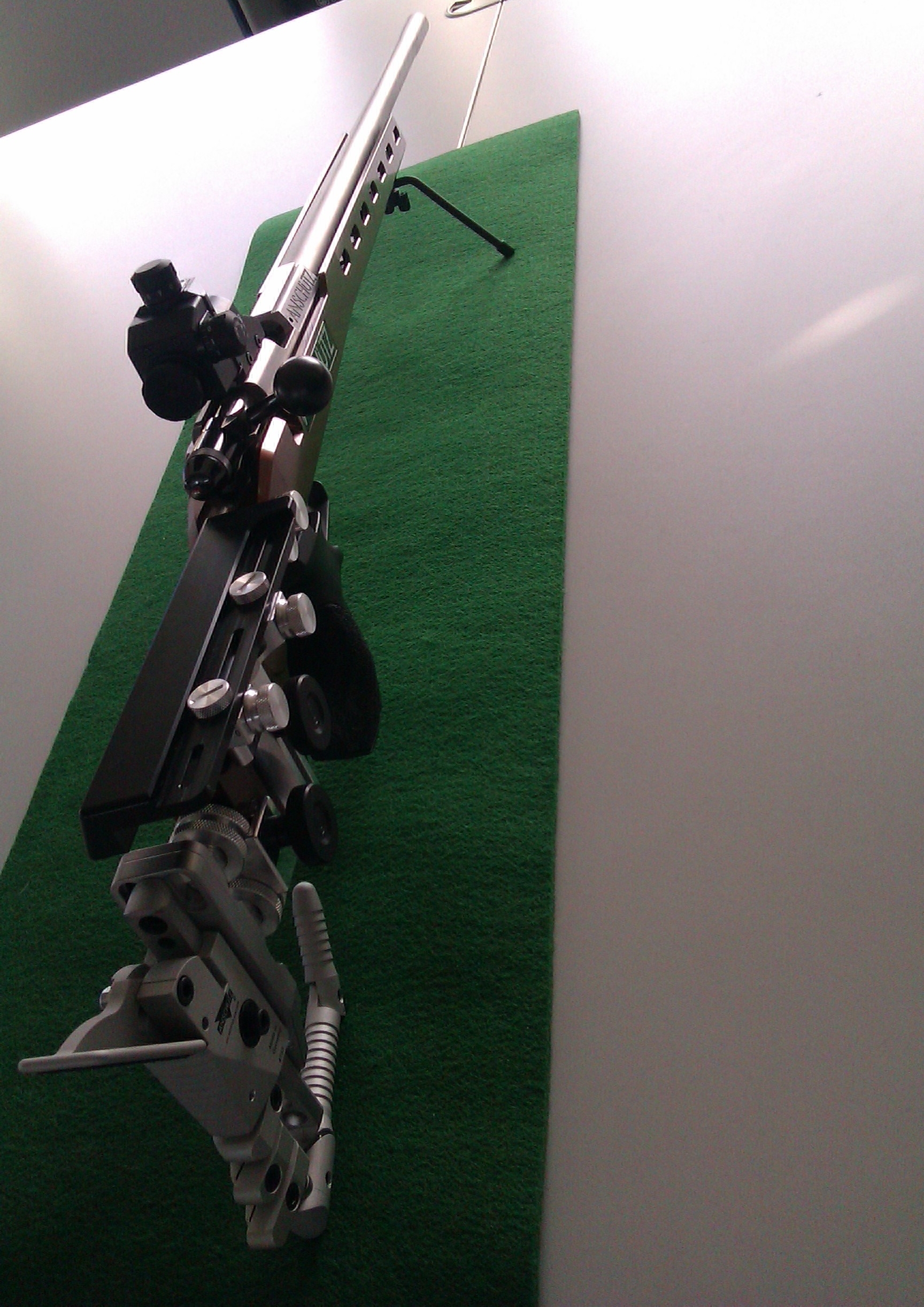

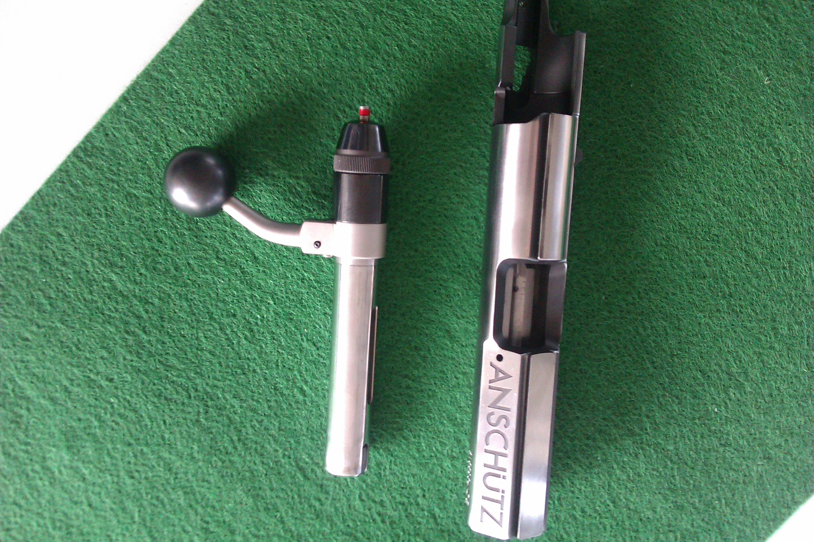

    vergangene Woche habe ich mich auf der IWA in Nürnberg über die Neuheiten bei Jagd- und Sportwaffen informiert.
    Auf der Messe gab es einige Spekulationen um neue Produkte bei Anschütz.
    Genauere Infos waren auch vom Standpersonal nicht zu bekommen.
    Im hinteren Teil des Messestands konnte ich durch die geöffnete Tür einer Kabine Schnappschüsse mit dem Handy machen. (Nein, ich bin nicht neugierig, die Fotos haben sich so ergeben....)
    Kann mir jemand was zu der Waffe sagen?
    Gibt es schon genauere Informationen zu dem Gewehr?
    Hatte die Waffe schon jemand in der Hand oder sogar damit geschossen?
    Auf der Homepage von Anschütz sind keine Hinweise auf eine neue Matchwaffe zu finden.

  • Auf den ersten Blick scheint es nichts atemberaubend neues zu sein.
    Die Systemhülse hat eine etwas andere Form aussen und Teile v. Verschluss (der sieht genauso aus wie schon immer) sind ebenso wie die Hülse wohl aus Edelstahl. Ich hoffe man würde sich durchringen die Läufe in der Systemhülse nicht mehr einzuschrumpfen und verstiften sondern diese einzuschrauben. Dann wäre ein evtl. Laufwechsel wesentlich einfacher.
  • sieht aufjedenfall interessant aus!
    Der Lauf sieht auch um einiges bulliger aus als bei heutigen Anschütz KKs!

  • Erinnert von der Verschlusslänge her ein wenig an Bleiker. Auf jeden Fall gut zu wissen, dass sich Anschütz endlich wieder mal Mühe gibt und was Neues entwickelt
  • Ich hatte mal davon gehört, dass Anschütz schon seit einiger Zeit was in der Hinterhand hat. Allerdings war es zu dem Zeitpunkt (ca. vor 2 Jahren) noch nicht ausgereift genug. Man wollte wohl darauf reagieren, dass immer mehr Schützen auf Bleiker vertrauen - auch, weil hier wohl das Patronenlager weiter hinten sitzt, was bei Anschütz oftmals kritisiert wurde und gerade bei weniger großen Schützen / Schützinnen Probleme beim Laden im Anschlag (insbesondere ja der Riemendisziplinen) verursachte. Scheint, als hätte Anschütz darauf nun reagiert. Aber das ist jetzt nur Spekulation, warten wir mal den Laufe des Jahres (vor allem die DM ab).

  • Interessantes Konzept - leider sieht man doch recht wenig. Aber was man so sieht oder interpretiert lässt hoffen.

    das System sieht sehr interessant aus und weist folgende für mich erkennbare Veränderungen auf
    a) System und Lauf: hier wurde die Lademulde für die Aufnahme des Laufes nach hinten verlegt und etwas
    verkleinert
    Daraus ergibt sich m.E. eine bessere Stabilität und Verwindungssteifigkeit für den Lauf im System, so wie beim Walther KK 300
    und man kann besser Laden, weil der Weg nicht mehr so lange ist.
    b) Verschluß: wurde gekürzt
    Kaum Einflüsse, da ich sicher bin, der Schlagbolzenweg wird der Gleiche sein, man will ja nicht das Baukastenprinzip untergraben
    und auch noch neue Abzüge konstruieren zu müssen.
    c) Rund-System sieht gleich lang aus, wie bei den alten 1913 und hat wohl auch den gleichen Durchmesser
    Klar, muss/sollte gleich sein, denn die ALU 1913er Schäfte und auch die Holzschäfte werden weiterhin innerhalb der Modellreihen
    1413 bis heute auf Austauschbarkeit bestehen bleiben.
    Ich denke das ist ein wichtiger und richtiger Schritt eine bessere Präzision hinzubekommen, die längere Aufnahme des Laufes in der
    Systemhülse spricht schon alleine für sich und der Verschluss, na was soll's der kann ruhig noch kürzer werden, siehe Bleiker oder G&E.
    Das war es von meiner Seite, ich weiß ja nichts, aber das Design musste kommen, andere haben es vorgemacht und sind nun die die
    den Ton angeben. Schade, diese "Innovationen" hätten früher kommen können. ie Prioritäten haben sich wohl nach/in den jagdl. Bereich
    verschoben. "they target, where the money is" ...
    Hoffe sehr, daß die Preise nicht ins Astronomische abdriften, dann wird es mit dem KK Schießen immer schwerer. Im DSB ist das KK
    Gewehr schießen rückläufig, die Altersstruktur folgt dem demografischen Wandel, leider.
    Viele Grüße Oldgunner

  • Entgegen meinen ersten Äusserungen ist bei diesem neuen System wohl doch einiges mehr gegenüber den alten verändert worden.
    Das Ladefenster wurde verkleinert (= steifere Systemhülse) und zurückversetzt was dem allgemeinen Trend des Ladens im Anschlag entegenkommt. Auch sollte sich die nun etwas längere Führung des Laufes in der Systemhülse präzisionsfördernd auswirken.
    Die Kompalibität zu den älteren Schäften ist natürlich klasse, dem Baukastenprizip sei dank.
