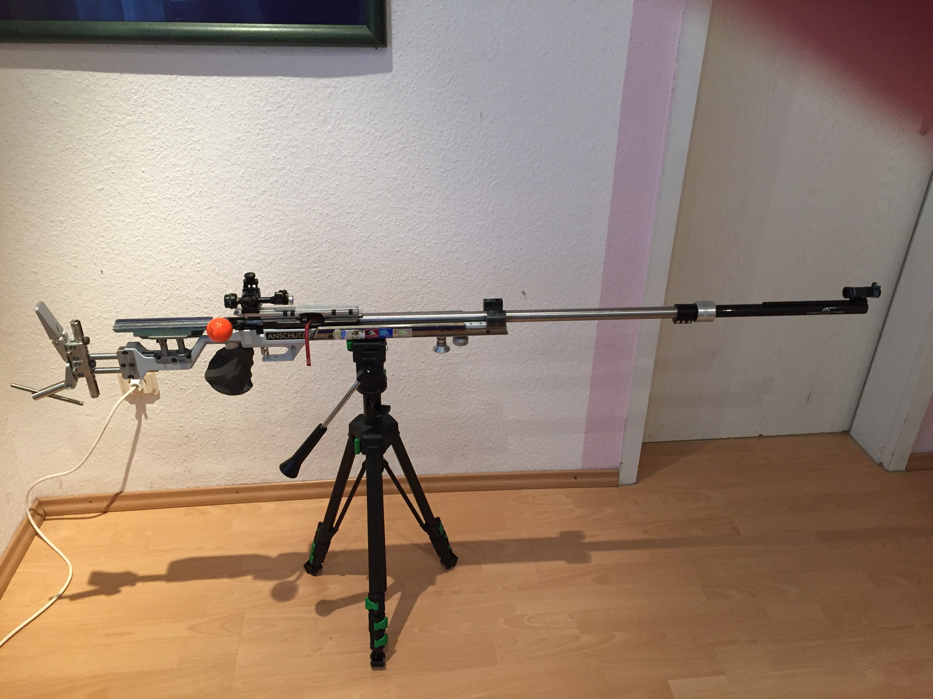

  • Hallo Schützenkollegen
    Ich hab mir diesen Treat mal durchgelesen und möchte euch meine Erfahrung mit dem Tausch
    meines Gewehrlaufs berichten. Ich hatte mir 1992 die erste Version der Anschütz 2007/2013
    mit kurzem Lauf ( zweite Version ist der Lauf 50 mm länger) gekauft und erst mit einem Freie Waffe Holzschaft und später mit einem Aluschaft aufgerüstet. Meine Schießleistungen lagen bis 2014 im Olympisch Match zwischen 585 – 590. Ich konnte 1,5 Jahre kein Liegend schiessen und hab jetzt wieder angefangen. Da ich mit meinem KK zuletzt nur noch beim Munitionstest die Munition gefunden habe (Tenex + Match+ R50 etc.) die auch die teuersten sind und einen Akzeptablen Streukreis hat, habe ich gemerkt das der Lauf doch ziemlich platt ist.
    Nun habe ich mir Folgende Überlegungen gemacht.
    1.) Der einfachste und zugleich teuerste Weg ist, ne BLEIKER zu kaufen.
    2.) Da die Bleikerläufe ja von Lilja hergestellt werden, war ich ma auf deren Webseite
    und siehe da. Es gibt speziell für meine Anschütz 2007/2013 einen Lauf der auch noch
    einfach aus zu wechseln ist. Und dessen Qualität sieht man daran das ein so unbekannter
    Schütze wie Methew Emmons zumindest bis Olympia 2012 damit geschossen hat.
    ( jetzt schiesst der Bleiker)
    3.) Ein anderes KK von Anschütz oder Walther auch ne relativ teure Alternative
    Also hatte ich mich dazu entschieden das ich den Lauf mir von Lilja mir einbauen lasse
    Den gibt es in 21“ und 27“ länge da ich mir keine Prisma für Korntunnel auf den Lauf fräsen lassen wollte, hab ich mich nach längere suche für eine Tube von Guy Starik entschieden. Diese musste aber auch angepasst werden weil der Lauf kein Standardmass hat wie Anschütz ,Walther etc.
    Nu mal zum wesentlichen:
    Der Liljalauf über Bleiker aus der Schweiz mit Lieferung an Waffenhändler !!! = 635 €
    Einbau und Beschuss = 210 €
    Die Tube von Guy Starik ( guckt euch mal die Weltcup Finales an ) = 250 €
    also rund 1100 €
    die Schussleistung ist Klasse und das noch nicht einmal mit ner Munition die Ausgeschossen ist.
    Ist zwar ne Tenex aber da hab ich auch schon Schussbilder gesehen die waren grausig. Da ich ja nu schon lange kein Liegend mehr geschossen habe sind immer noch viele Fehler von mir dabei.
    Ich hänge mal die Bilder Vorher Nachher dran, war schon immer und bleibt auffällig.
    An die Kollegen die eine 2013 haben bevor ihr ein neues KK kauft, das ist ne gute Alternative !

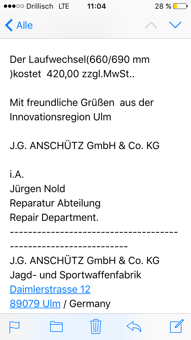

  • Hallo jayti74,
    danke für den Update, dann sind 20 € mehr in 6 Jahren an Kosten sehr gering. Ich hatte in 2010 ca. 400 € plus MWST bezahlt.
    VG Oldgunner

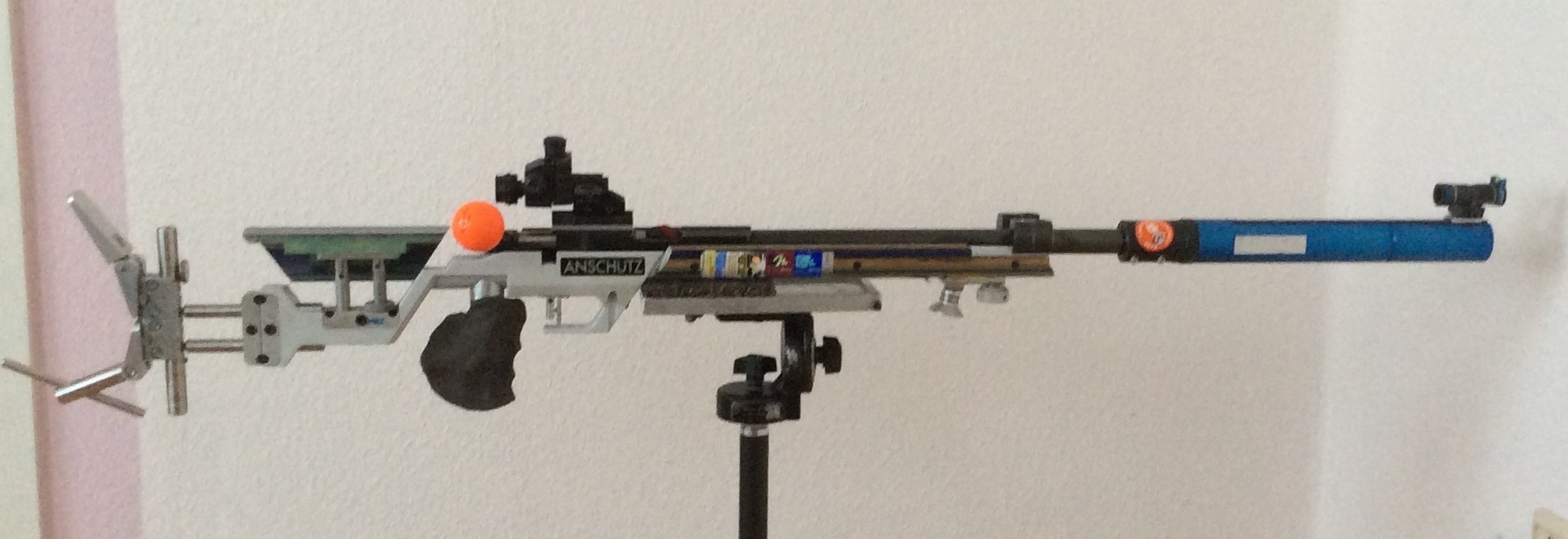

  • Hallo OldGunner & jayti74
    Ich hatte mich auch schon bevor ich mich für den Lauf von Lilia entschieden habe, mich mit dem Laufwechsel mit "Ausgesuchten" Läufen von Anschütz beschäftigt.
    Der Tenor war, das die Trefferquote einen Lauf zu erwischen mit dem man genauso eine gute Trainingsmunition sowie eine gute Wettkampfmunition mir zu gering war.
    Ohne zu behaupten das die schlechte Läufe haben ! Ich wollte den Lauf von Lilia ausprobieren und ich hatte recht das ist ein Spitzenlauf.
    Kostet ein bisschen mehr( wird ja über Bleicker in Europa vertrieben ) lohnt sich aber supersauber gearbeitet handgeläppt ( Lauf innen poliert )
    Hatte immer noch keine Möglichkeit ein Muntest zu machen habe aber mit einer Riffle Match S und ner Tenex von der Stange keine Probleme zwischen 98-100 liegend zu schiessen.
    War mit dem alten Lauf nicht ganz so "einfach" Hab mal 'n Bild angehängt, das sind 10 Schuss ! nicht eingespannt !
    habe oben gelesen (tigger) das Anschütz den Lauf bei einen 2007/2013 System im Wechsel oder auch der Einbau eines Lilia Luafes möglich ist. Meine einfache Frage- kann man sowas auch bei den Runden Systemen wir Match 54 oder 1907 machen lassen?
    Danke Reinhold

    Die besondere Form ( Konisch ) der Seite vom Patronen Lager ermöglicht einem noch das mit Leistungrauskitzeln auf die Spitze zu treiben,
    den kann man noch drehen um ggf. ein noch besseres Trefferbild zu bekommen.
    Ich brauchte keine Eintragung in der WBK
    Auf den Seiten der Links war ich auch schon vorher, hatte mich aber nicht wirklich überzeugt das das für mich das richtige ist.
    Vielleicht das die hauptsächlich an Grosskaliber und Brenchrest Schützen richtet, obwohl dank der hohen Munitionspreise sich immer mehr lohnt für
    die Schützen die die Olympischen Disziplinen schiessen. Also ich bin sehr zufrieden mit dem Lauf.
