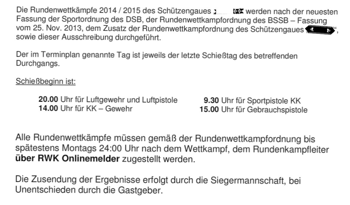

schautmal hier
Oli, euer Zusatz zur BSSB RWK Ordnung regelt auch das Vorschießen. Danach ist nur einer kompletten Mannschaft das Vorschießen erlaubt (ob's Sinn macht oder nicht).
