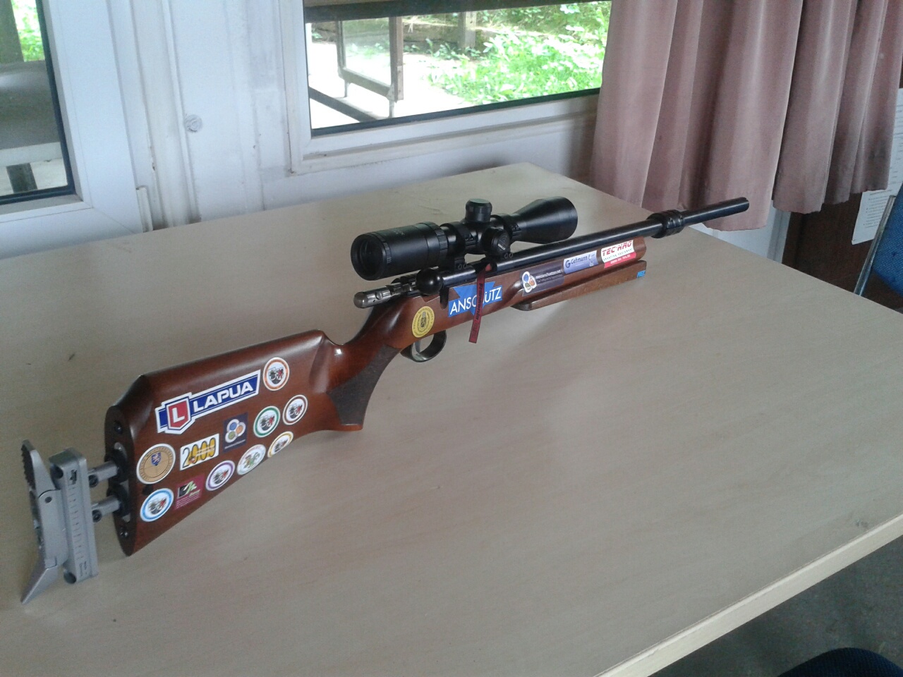

Also ich habe nun beide Simalux Gläser ausprobiert.
Das 4-12x44, mit dem Ringkorn in der 2.Ebene. Dieses neue Glas hat ein Kamerad mir für 155€ angeboten. Das Ganze dann ausprobiert auf 50 Meter, freihand!

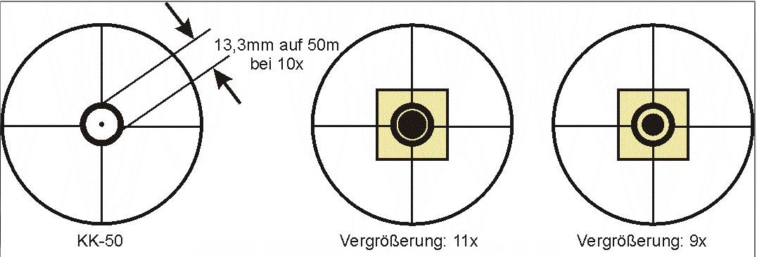

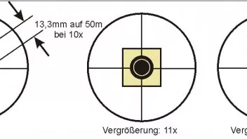

Bei einer 4 fachen Vergrösserung umschliesst das Ringkorn den gesammten Scheibenrahmen
Erst bei einer ca.10 fachen Vergrößerung ist das Verhältnis weiße zum schwarzen okay (wie beim Ringkorn gewohnte 1/3) Aber bei eine viel zu große Vergrösserung
Also habe ich das Angebot dankend abgelehnt.

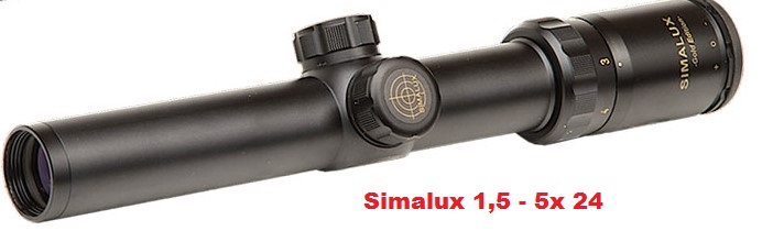

Dann hatte ich mir bei Waffen Braun das 3-12x44 (Gold Edition) mit Ringkorn in der 1.Ebene bestellt. 255€ + 8,90€ Versand. Vom Preis her fand ich kein günstigeres (Angebote lagen alle bei ü300€)
Die Montage ging schnell von der Hand.
Aber dann wieder eine herbe enttäuschung auf dem Schießstand. Das weiße ist viel zu schmal. Hätte ich mir auch denken können, bei 133mm Herstellerangabe /zum KK Spiegel 125mm (schwarze). Also für mich auch keine brauchbare Lösung und für das freihand schießen völlig ungeeignet
Ich bin schon etwas enttäuscht von den Vorrednern, die beide Gläser als kostengünstige und brauchbare Alternative anpreisen. Für das Auflageschießen mag das ja zu treffen, aber freihand........
