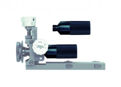

    Ein Mannschaftskollege sagte mir auch, das es was gibt, das man hinter das Diopter aufschraubt. Also den Weg vom Auge zum Diopter verlängern kann und somit dann die Verkantungsfehler reduziert. Kennt jemand sowas ??
  • Die Röhrchen nach hinten sind aber mit Vorsicht (Zielfehler) zu betrachten und eigentlich auch nur als eine Art Notbehelf für Auflageschützen ohne Visierrückverlagerung anzusehen. Mit besserer Verkantungskontrolle haben die aber nichts zu tun.

  • Die von wayne aufgezeigten Röhrchen sind wohl nicht das, was du gemeint hast, sondern für Auflageschützen gedacht, wie Frank schon gesagt hat.
    Batzi, meinst du wohl so etwas wie hier am Diopter dran: 1583.jpg
