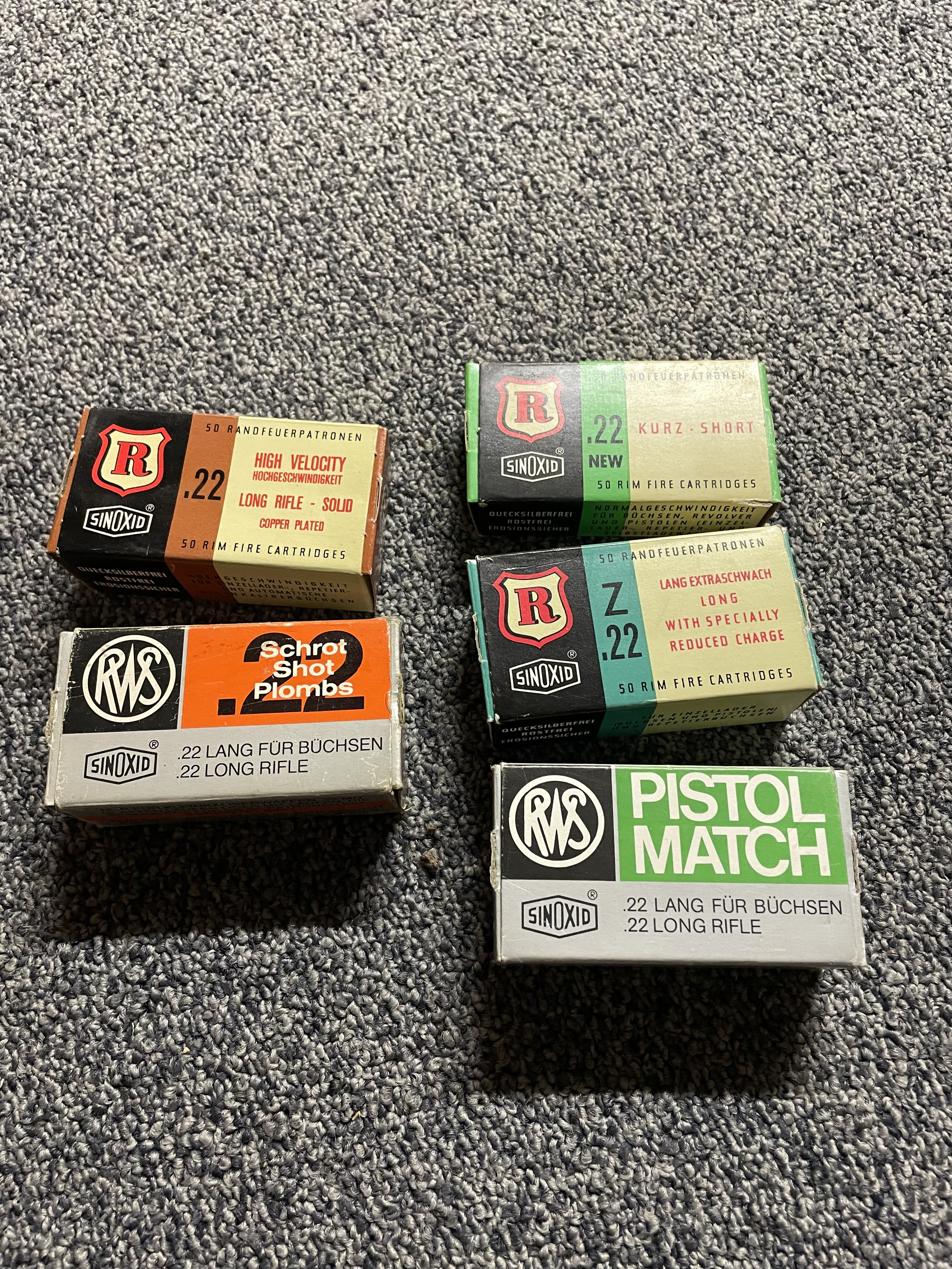

Wer weiß etwas über diese Munition?
  • Diese Munition hatte mein Cousin zur Jagd. War das nicht ein Teilmantelgeschoss?
    .22lfB Teilmantel? X/

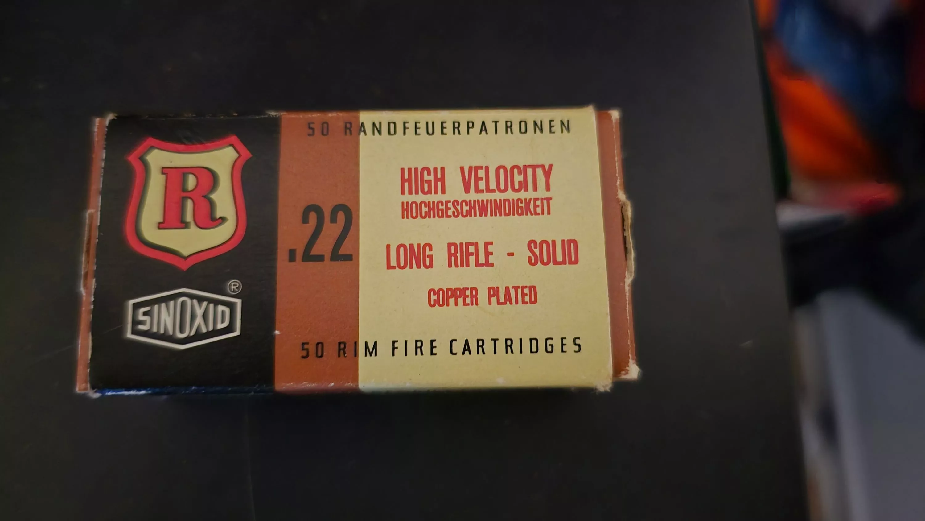

  • Um es zu präzisieren, es gibt von der .22 lfB oder .22 lr zwar verkupferte Bleigeschosse, teils auch als Hohlspitz und dann in der Regel auch mit etwas mehr Bums ausgerüstet und mit höherer Geschwindigkeit unterwegs, sprich HV, es gibt meines Wissens aber keine richtigen Teilmantelgeschosse von der Patrone.
    Auf der Abbildung sieht man Teilmantel-Geschosse.
    Das kann man z. B. bei RWS nachlesen. Teilmantel, wenn vorne offen, Vollmantel, wenn vorne geschlossen.
    Das Bleigeschoss wurde verkupfert (copper plated). Das macht man auch heute noch bei manchen 22er. Oft handelt es sich dabei um Jagdmunition.
    Man kann sowohl Nachteile als auch Vorteile verkupferter Geschosse finden.
    Gruß LG_Fuzzi
  • Komisch...worauf bezieht sich denn die Bezeichnung "Teil"? 🤔 Ist es anders als bei Großkaliber bzw. Zentralfeuer?
    Ich bin offengestanden auch verwundert. RWS wird es aber wissen.
    Für mich war bisher der Mantel immer aus einem anderen Metall, z. B. Messing oder Kupfer. RWS spricht auch bei Bleigeschossen wie im Falle der 22lr von Teil und Vollmantelgeschossen. Zufällig sind Metall des Mantels und des Kerns gleich.
    Laut Wikipedia: Ein Teilmantelgeschoss ist ein Projektil, das nicht vollständig von einem Mantelmaterial umhüllt ist, sondern im Bereich der Geschossspitze freiliegt, was nach dem Eindringen in ein Ziel zu einer gewünschten Deformierung des Projektils führt.
    Gruß LG_Fuzzi

  • Auf der Abbildung sieht man Teilmantel-Geschosse.
    Gruß LG_Fuzzi
    Dann schreibt RWS Blödsinn.
    Die .22er haben gar keinen Mantel, die sind nur dünn verkupfert. Von einem Mantel spricht man erst ab einer gewissen Materialstärke.
    Das wird schon dadurch klar, daß beim DSB in einigen Disziplinen keine Mantelgeschosse zugelassen sind (ZF-Pistole .30/.38 z. Bsp.), die verkupferten aber zugelassen sind.

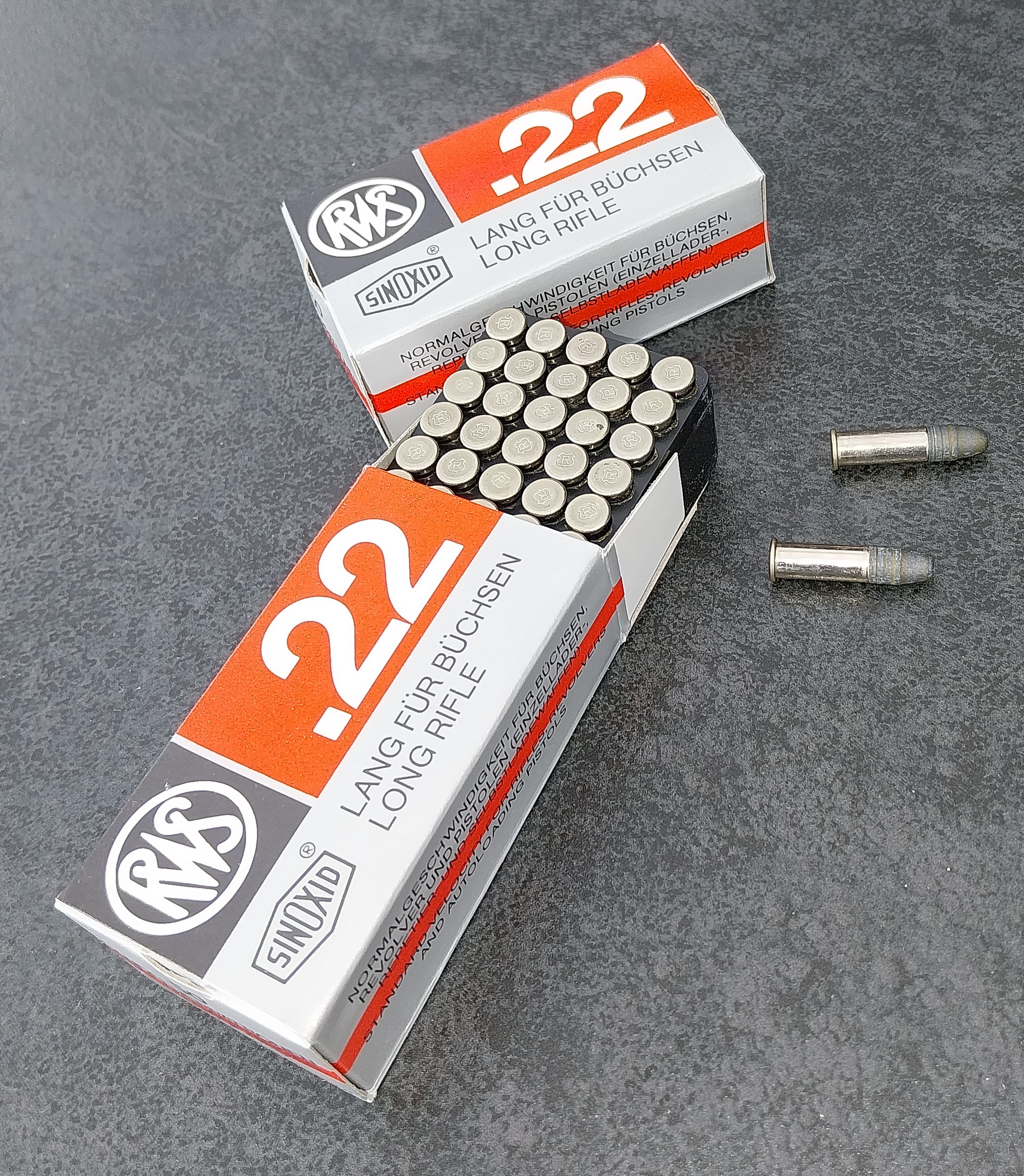

    Nein, auf dem von mir eingestellten Bild sieht man eben keine Teilmantelgeschosse, sondern nur verkupferte Bleigeschosse, die als Hohlspitz ausgeformt sind. Weder die Ausformung als Hohlspitz noch die dünne Kupferschicht ändern letztlich aber etwas daran, dass es sich bei den gezeigten Geschossen um Bleigeschosse handelt.
    Die historischen Geschosse, die The Plinkerbzw. Jan hier eingestellt hat, kannte ich bisher nicht.
    Nach meinem Kenntnisstand gibt es aber in der Neuzeit keine Teil- oder Vollmantelgeschosse im Kaliber .22 lfB bzw. .22 lr.
