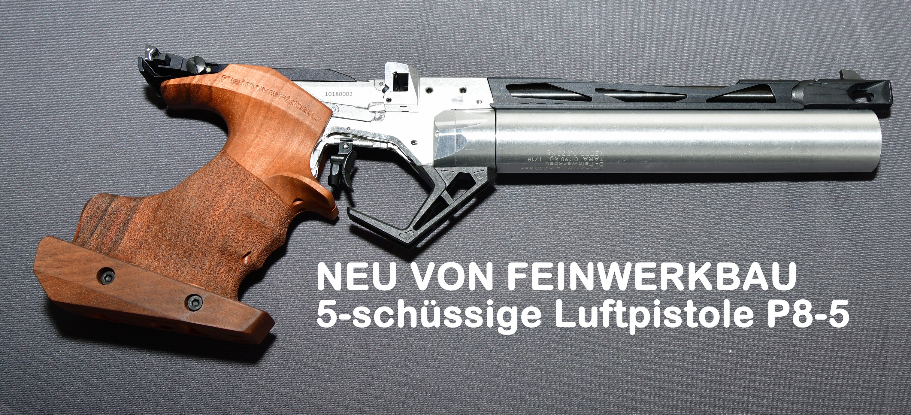

  • Die Präzision an sich ist nicht schlechter. Aber der Abzug der LP50 ist nur sehr rudimentär konfigurierbar und nicht wirklich gut. Über kurz oder lang wirst Du Dir höchstwahrscheinlich doch eine einschüssige kaufen. Zudem bringt FWB sehr bald wieder eine 5-schüssige raus. Den vielversprechenden Proto hatte ich auf der DM schon in der Hand. Hier kann man aber zum Abzug noch nichts sagen, weil gerade der zu dem Zeitpunkt bei weitem noch nicht fertig entwickelt war. Zu den zu erwartenden Einstellmöglichkeiten konnte auch Gernot Eder damals noch nichts sagen. Da lohnt es sich sicher abzuwarten, wenn es nicht unbedingt Steyr sein muss.

    Von einer kommenden FWB wußte ich nichts, sonst hätte ich wohl noch gewartet...

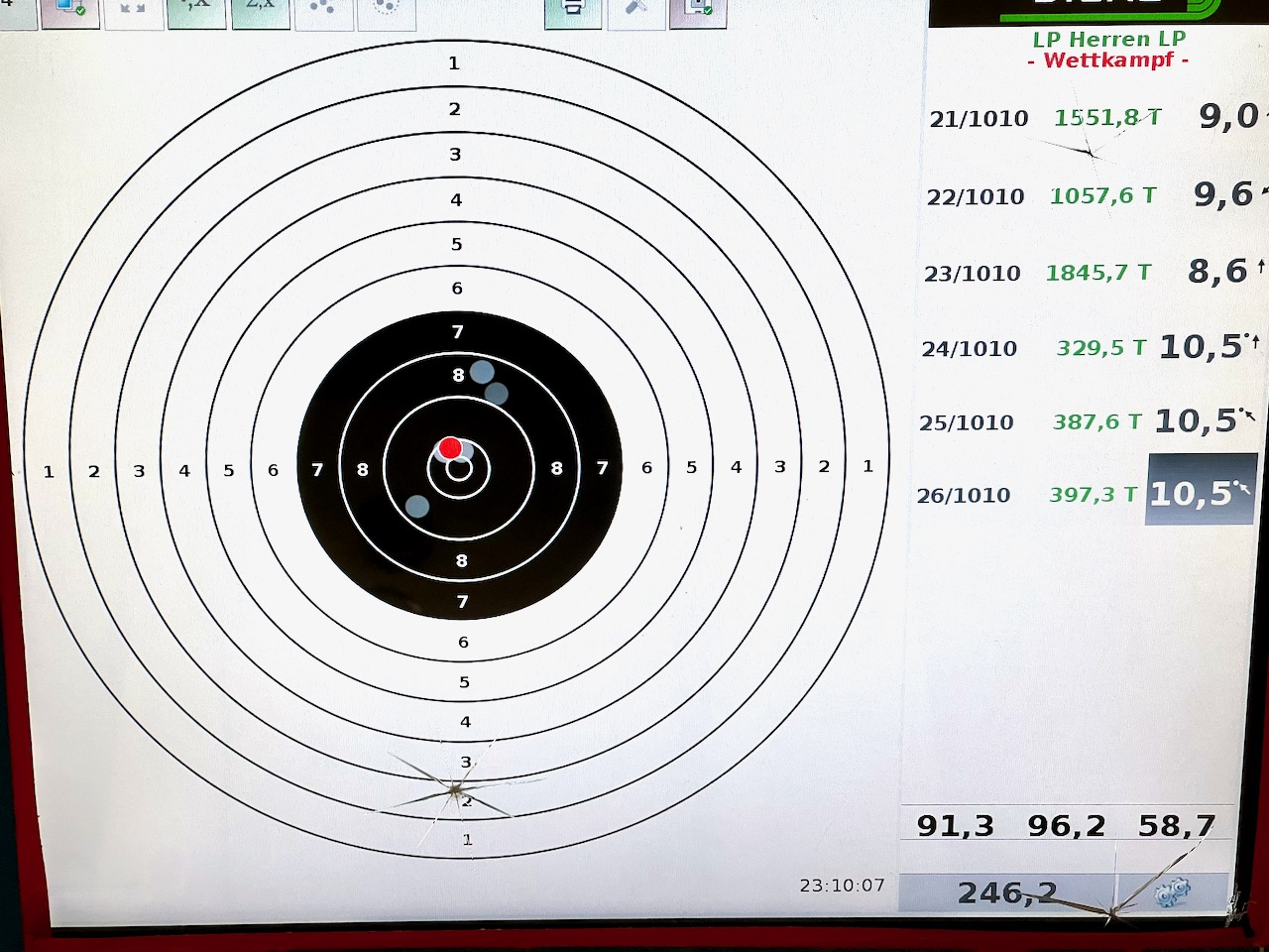

    Meine Situation: Bei LuPi hatte ich über Jahre keinerlei persönlichen sportlichen Ehrgeiz aber sehr viel Freude und Genugtuung bei der Betreuung von Jungschützen. Meine Hauptdisziplin ist GK im Sommer. Auch konnte ich lange Zeit meinen Schießarm wegen Schmerzen seitlich nicht anheben. Das hat sich gebessert und so kann ich wieder einhändig schießen. Ich persönlich nutze derzeit eine mechanische LP50 als Training im Winter, um nach längerer Unterbrechung Muskeln wieder aufzubauen und Haltekraft und Schießtechnik wieder zu erlangen.
    Das beginnt endlich (in Ringzahlen) erkennbar zu greifen, so daß ich jetzt halbwegs abschätzen kann, ob mir das Sportgerät etwa durch den Abzug zu enge Grenzen setzt. So wie es jetzt aussieht, dürfte diese technische Grenze sehr deutlich jenseits von 9,5 Schnitt liegen. Somit ist in meiner Altersklasse die LP50 als Sportgerät locker geeignet um ganz vorne mitzumischen, wie es auch ein anderer Schütze hier in der Gegend sehr erfolgreich vorlebt.
