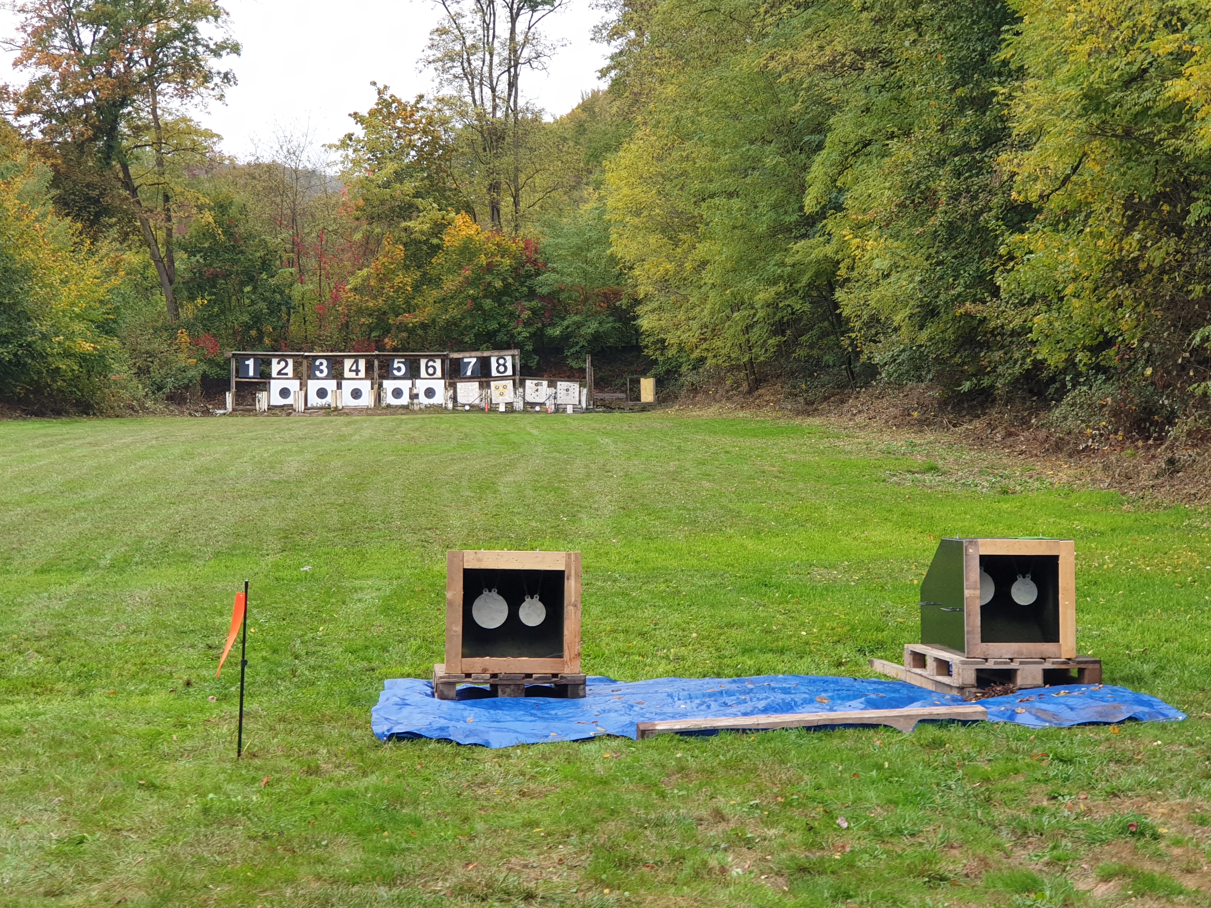

Beim o.g. Cup wurde auf drei Distanzen geschossen, 100m, 200m und 300m
Ablauf war folgender:
100m auf die BDS Scheibe 50m. Die Scheibe hat 6 Spiegel.
Probeschüsse in unbegrenzter Zahl in 3 Minuten auf die erste Scheibe (im Video seht Ihr dann alles). Dann absteigend 120 Sekunden, 90 Sekunden, 60 Sekunden, 40 Sekunden, 30 Sekunden für jeweils 5 Schuss. Zwischen den Serien 25 Sekunden Zeit für das Nachladen der Magazine.
Dann weiter auf 200m auf Stahlplatten, zwei Stück in unterschiedlicher Größe mit unterschiedlicher Wertung und 300m gleiches Spiel auf Stahlplatten.

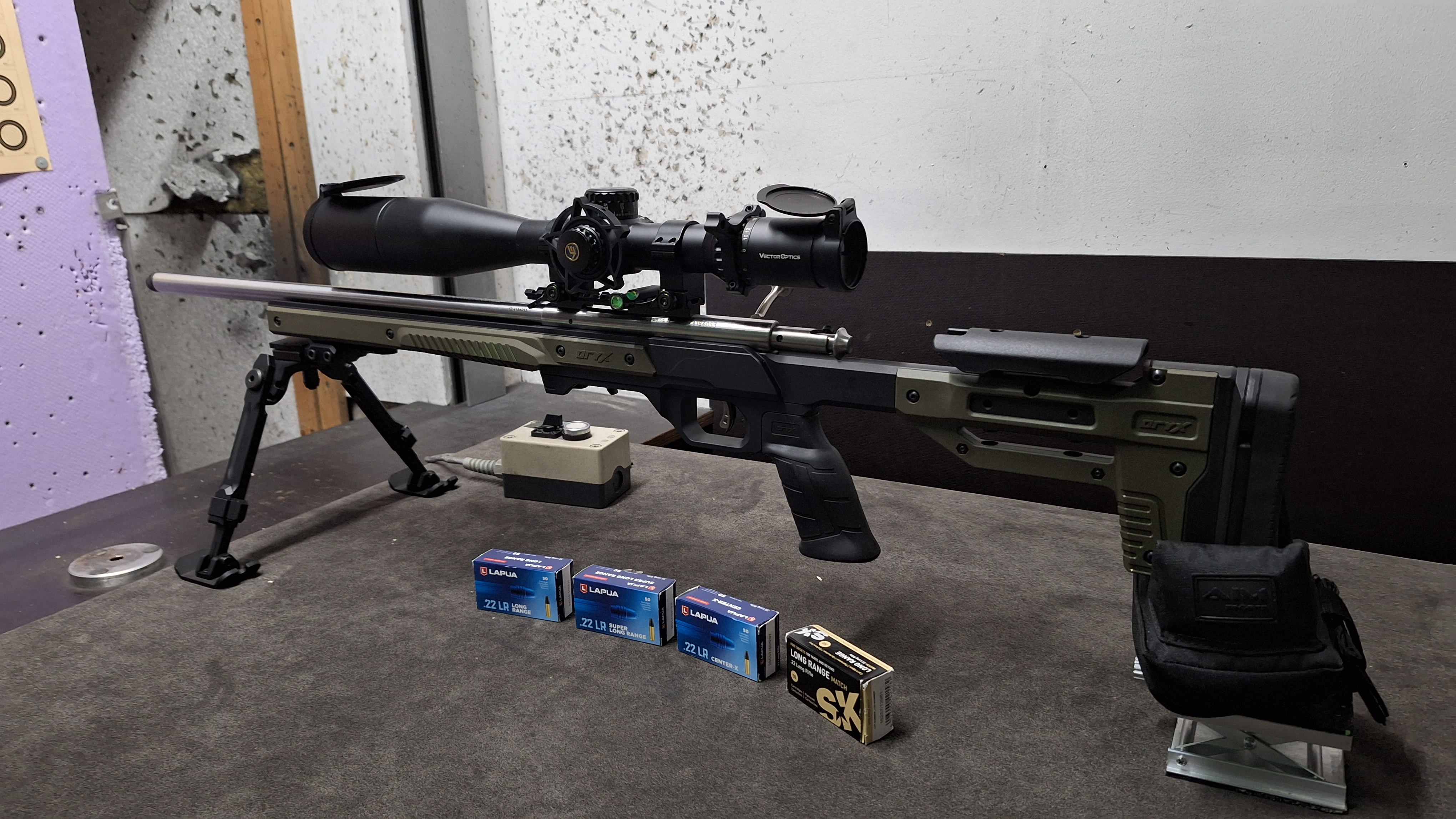

Hier wurde mit Matchbüchsen wie Anschütz 54, wie auch Repetierbüchsen wie CZ 457, Ruger Precision Rimfire, Tikka T1x, Bergara, uvm. Geschossen.
Alles in Allem eine hochinteressante Angelegenheit, die aber leider nicht überall trainiert und geschossen werden kann. Problem sind meist die Hochblenden auf den 300m Ständen, da der Holdover bei der KK Büchse schon brutal hoch ausfällt.

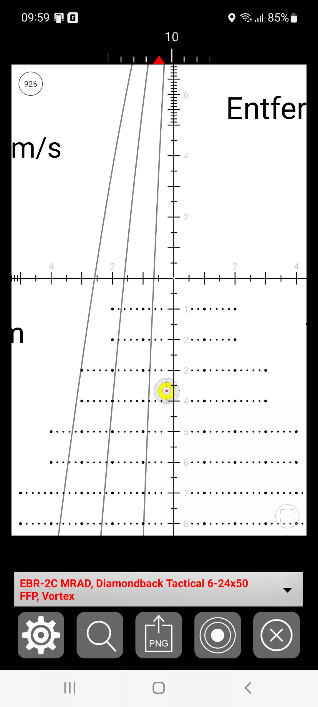

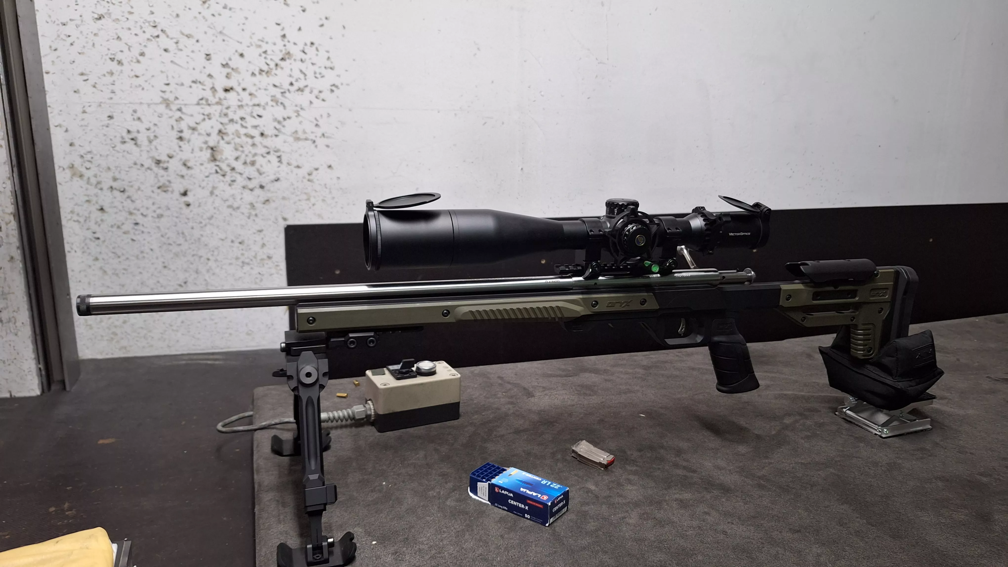

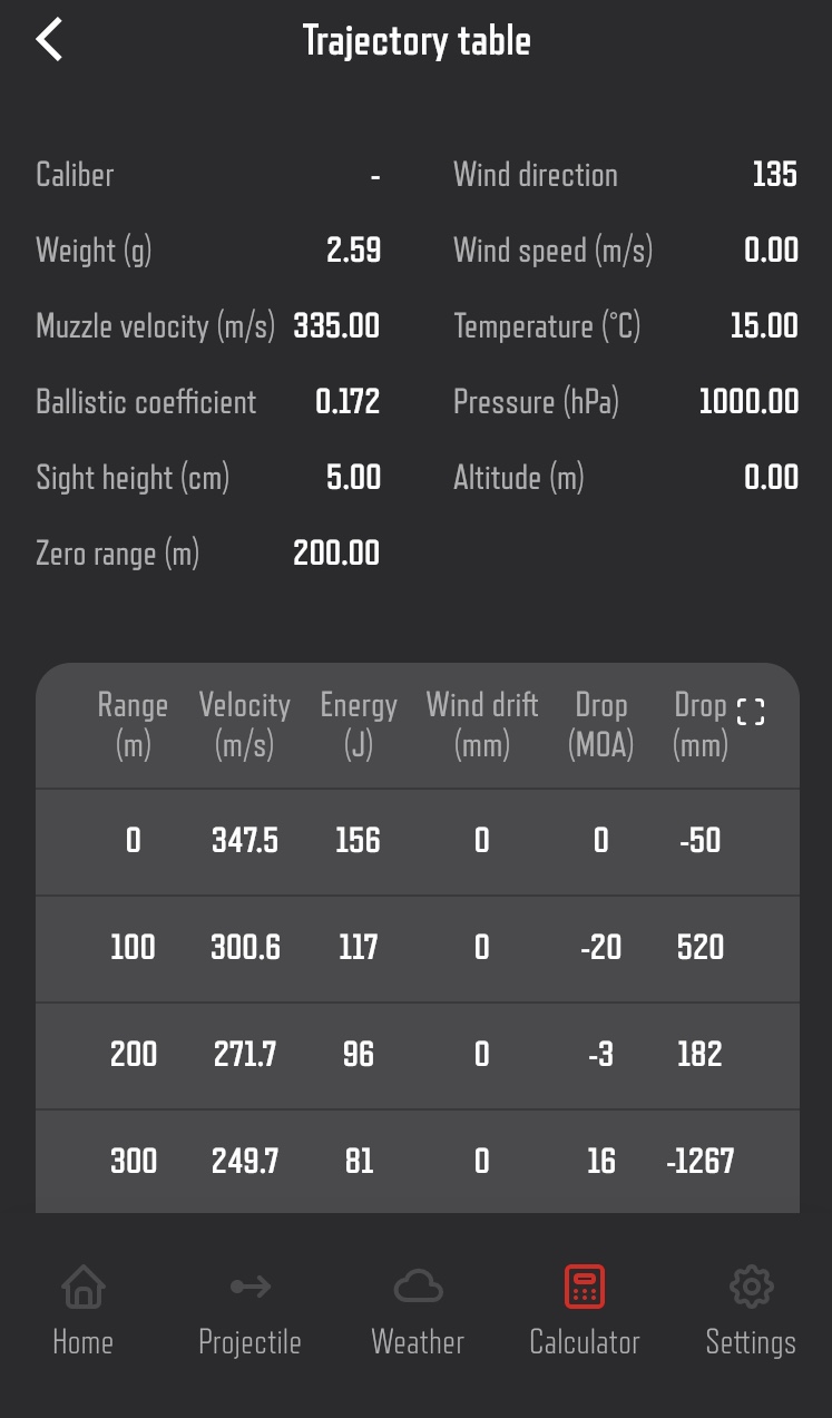

Ich selber bin mit meiner einfachen und schlichten TOZ 78-01 Schonzeitbüchse angetreten. Verwendet habe ich ein Vortex Diamondback Tactical 6-24x50 mit einem EBR-2C Absehen in der ersten Bildebene und MRAD Vestellung. Ein gutes und robustes Glas, das auch auf 300m sehr gut funktioniert hat. Das ganze auf einer Vector Optic Blockmontage mit 20MOA Vorneigung.

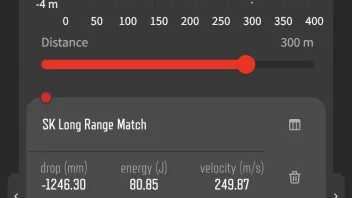

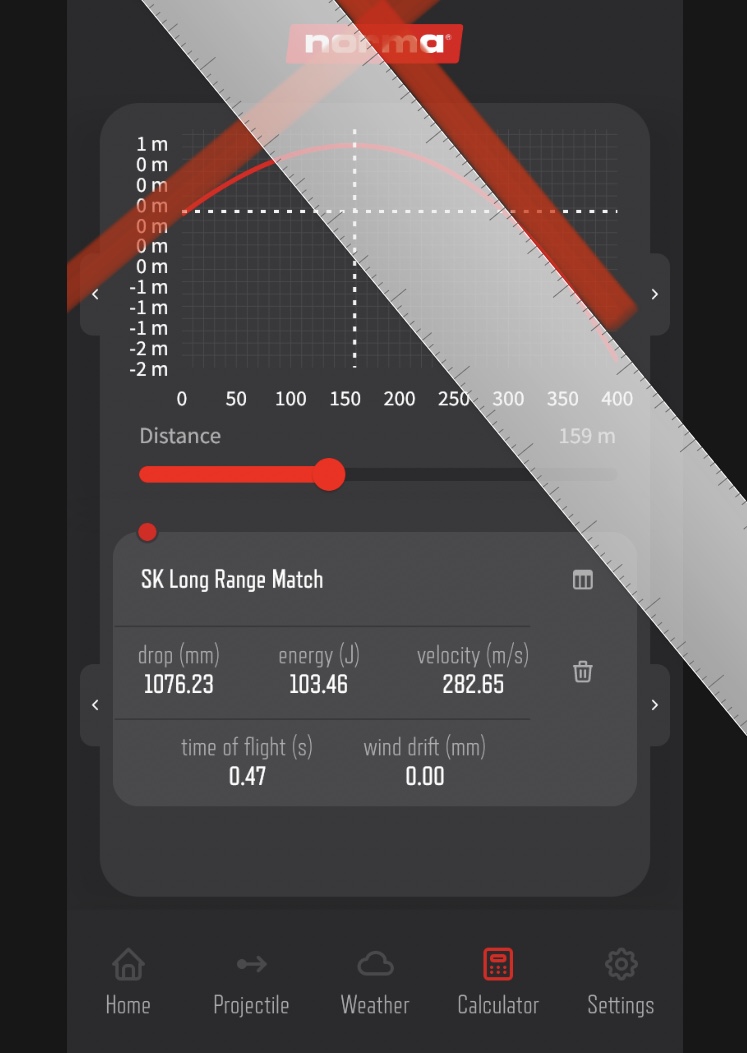

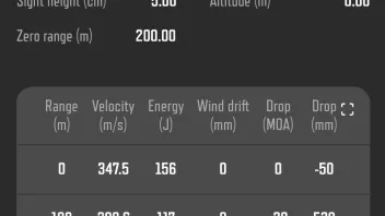

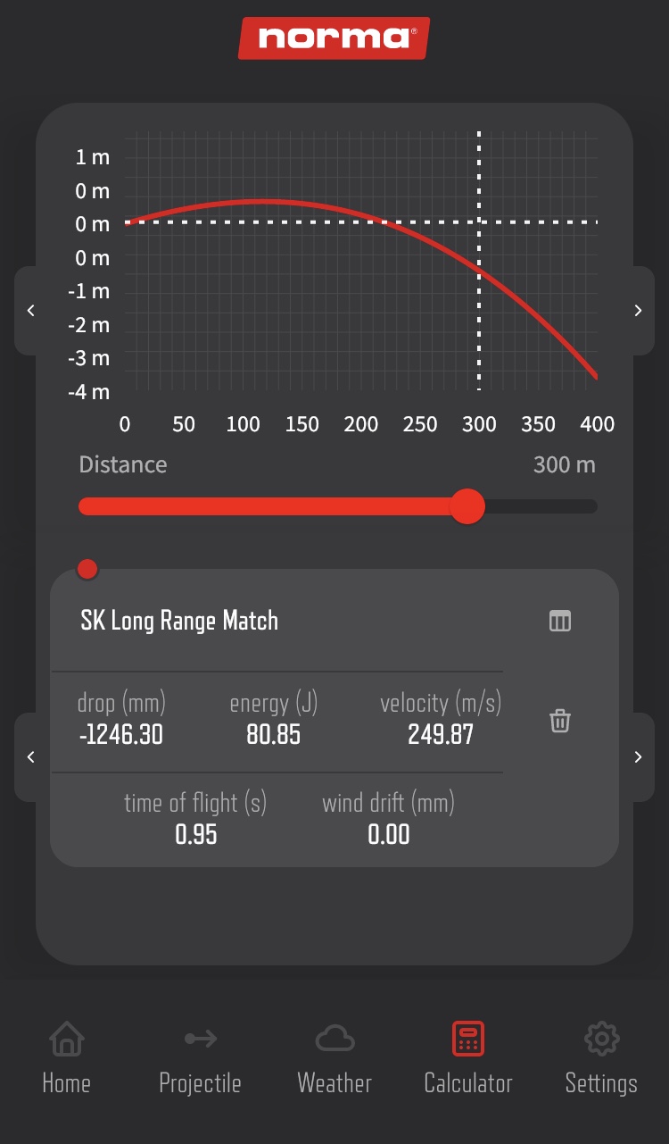

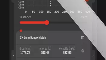

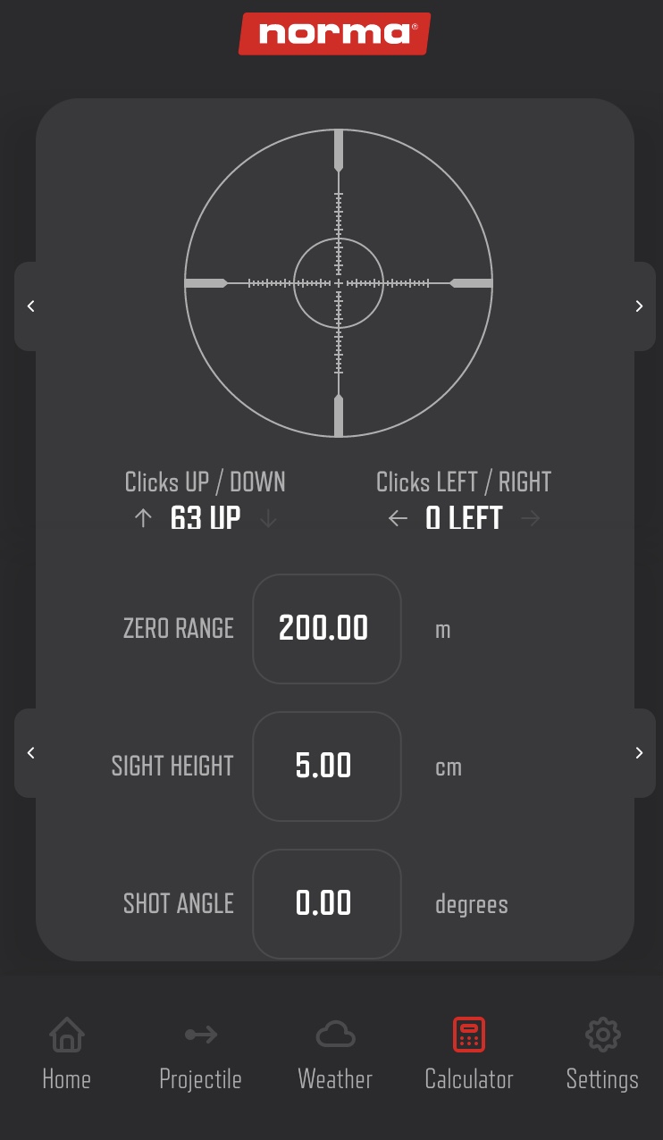

Verstellbereiche laut Strelok Ballistic App waren wie folgt, damit Ihr ein Gefühl bekommt:
Eingeschossen wurde die TOZ auf 50m mit SK Longrange Munition.
Verstellung auf 100m: 7 MOA / 2 MRAD / 20cm / 20 Clicks nach oben
Verstellung auf 200m: 25,5 MOA / 7,4 MRAD / 149cm / 74 Clicks nach oben
Verstellung auf 300m: 47,4 MOA / 13,8 MRAD / 413cm / 138 Clicks nach oben
Verstellbereiche jeweils ab der 50m „0“ Stellung
Wir sprechen also über einen Holdover von über 4m über dem Ziel und da kommen die Hochblenden meist nicht mehr mit. In meiner Region geht das nur in der WSG Wiesbaden. Alsfeld, Wetzlar oder Philippsburg, jeweils mit 300m Ständen, sind die Hochblenden zu tief.
