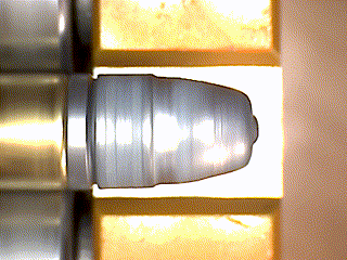

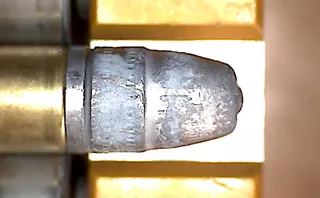

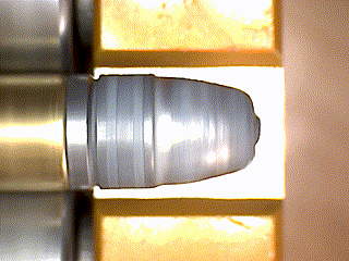

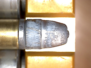

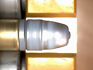

    Standbild

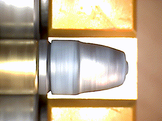

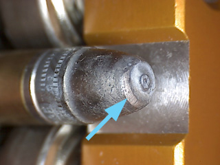

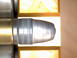

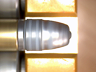

    Hatte leider keine andere Charge aber als gute Referenz und zum visuellen Eingautschen reichen diese drei Beispiele.
    Kopf exzentrisch
    Kopf exzentrisch

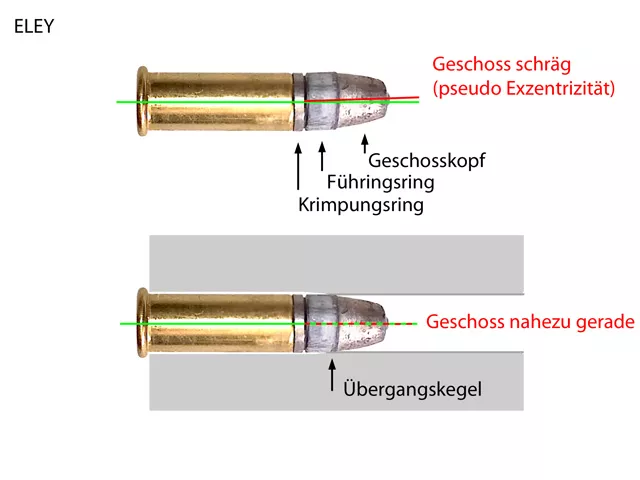

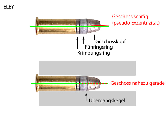

    Bei fertig gepressten/kalbrierten Geschossen (wie Eley) spielt die Exzentrizität bis zu einem gewissen Maß keine so große Rolle.
    Das Geschoss ist eigentlich nicht exzentrisch, sondern schräg gesetzt und wird (wenn nicht zu stark) im Patronenlager am Übergangskegel annähernd ausgerichtet.
    Schräger Hülsenabschluß, taumelnder Krimpungsring, Kante der Spitze vermutlich beschädigt.
    Nicht für den Wettkampf.
    Leicht taumelnder Krimpungsring und wenn man genau hinschaut (obere Kante)
    zur Hülse exzentrischer Führungsring. Spitze vermutlich auch beschädigt.
    Bei genauerem Hinsehen, leider viel zu oft, eine beschädigte Kopfkante.
    Oft überfettet und nicht sofort erkennbar.
