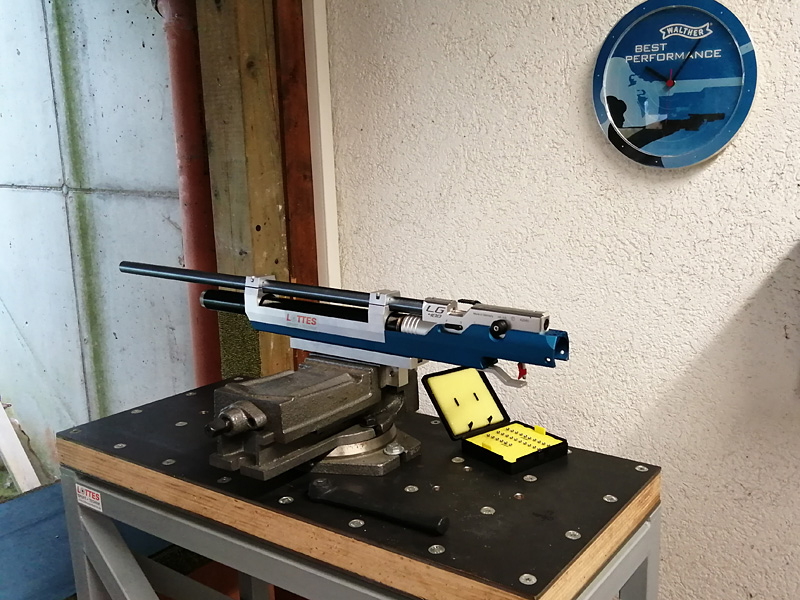

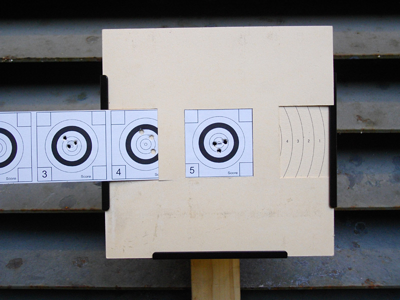

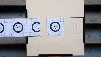

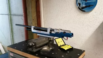

    Munitionstests für BR25 (Benchrest 25m) werden normalerweise mit Zielfernrohr, einer Gewehrauflage, einem stabilem Tisch und einem mehr oder weniger gleichmäßig arbeitenden Schützen gemacht. Da ich den Munitionsvergleich etwas weniger fehlerbehaftet (Zielfehler, Abzugsfehler) machen wollte, hab ich das Gewehr eingespannt. In Anlehnung an das Benchrestschießen (Größenvergleich) hab ich eine Benchrestscheibe 1:1 in einen Scheibenstreifen umfunktioniert und diesen dann auf dem 25m (Sportpistolenstand) beschossen.
    Die Scheiben wurden mit einem LG400 und Rundkopfdiabolos (JSB-Express, JSB Exact RS) beschossen. Diese leichten Diabolos bringen meiner Meinung nach mit 7,5Joule auf 25m die beste Performance.
    Umkehrschluss: Das Gewehr wurde grob ausgerichtet und der
    Kugelfang nach Lage der ersten Probeschüsse positioniert.

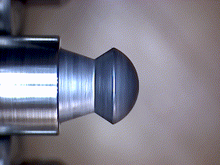

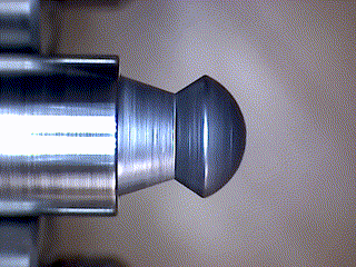

    Verglichen wurde die oft typische Asymmetrie des Kopfes (Dome) mit nahezu symmetrischen Köpfen.
    Die Frage bleibt: Ist es die mechanische Unwucht, oder die aerodynamische Asymmetrie des Kopfes, die die Streuung begünstigt?

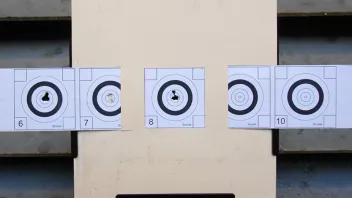

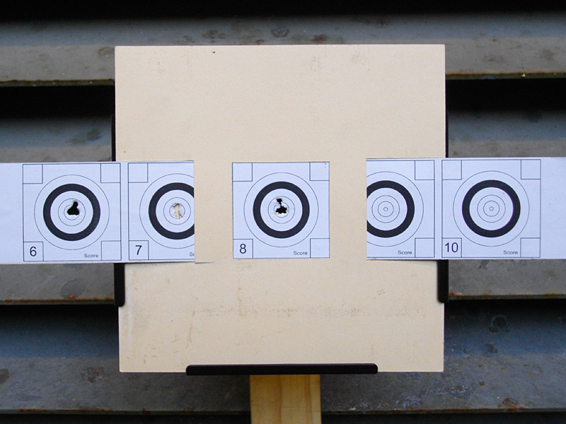

    erstmal 2 Fragen,
    die erste, warum sind die Ergebnisse 6-8 deutlich besser als 3-5 ?
    die zweite, gibt es eine Maschine die für solche kleinen Objekte, eine eventuelle Unwucht messen können ?
  • Hallo Bernd.
    Hier der Unterschied der Kalotten:
    Eine Messmaschine gibt es eigentlich nicht. Ich hab mir eine kleine Aufspannvorrichtung gebaut die es erlaubt eine (naja grobe) Visuelle Unterscheidung vorzunahmen. Wichtig ist die Bewegung/Rotation. Bei einem geparkten Auto merkt man auch nicht ob der Reifen eine Unwucht hat.
    Hallo no.limits,
    das die Ergebnisse weiter hinten besser werden, kann eventuell damit zu tun haben, das der Lauf sich erst "Eingewöhnen" muss mit der neuen Diabolo- Sorte.
    Man spricht eigentlich immer davon, das man zwischen 50 und 100 Schuss benötigt, bis die Streukreise kleiner werden.
    Das hat wohl mit den unterschiedlichen Blei- Legierungen zu tun, die einen unterschiedlichen "Schmierfilm" im Lauf hinterlassen.
    Wenn man eine andere Sorte Diabolos, von einem anderen Hersteller testet, also immer etwas Geduld haben.
    Schöne Grüße
    Heiko
  • Hi Teodorus,
    gut dass Du den Joker erwähnst. Ja/nein. Vom Funktionsprinzip her ja. Beim Joker wird der Kelch auf Exzentrizität gemessen. Also auf Unwucht der Masse des Kelches. Dies hat bei vielen Flachkopfdiabolos in einem gewissen Rahmen auch noch seine Richtigkeit. Nach vielen in den letzten Jahren gemachten Tests, musste ich allerdings feststellen dass sich die Fertigungsqualität des Kelches besonders in den Premiumsorten etwas verbessert hat. Das hat wohl damit zu tun dass der Joker (wissentlich) auch an Herstellerfirmen verkauft worden ist. Vermutlich zur schnellen Fertigungskontrolle und Klassifizierung der Qualität in bestimmte Sorten. Nun gut.
    Auch wenn es durch das Ausmessen und Klassifizieren der Kelchexzentrizität immer noch Schwankungen der Streukreise gibt, zeigt es doch dass auch andere Faktoren Einfluss auf die Streuung haben. Wäre schön man könnte sich munitionsseitig auf nur ein Merkmal das Streuung begünstigt beschränken.
    Meine durch viele Tests gemachte Erfahrung zeigt dass bei Rundkopfdiabolos die Kelchexzentrizität weniger Einfluss auf den Streukreis hat. Dies liegt vermutlich an dem näher zum Kopf liegendenden Schwerpunkt und an der besseren Aerodynamik des Diabolos. Gerade der Staudruck (Kräfte) an der Frontpartie (Kalotte oder Platte) und deren asymmetrischen Ausprägung hat nach jetziger Erkenntnis vermutlich eine größere Auswirkung auf die Streuung des Diabolos. Ich bin und bleibe dran, vielleicht könnte eine zusätzliche visuelle Begutachtung der Frontpartie, der Ausreißer- oder Streukreisminimierung dienlich sein.
  • Hallo HdR,
    für mich als BR25 Schützen ist dein Beitrag hochinteressant.
    Beim genauen betrachten der Bilder ergibt sich zwingend ein Zusammenhang zwischen der Asymmetrie des Kopfes und der
    Streuung auf den BR25 Spiegeln. Die Unterschiede der Trefferbilder sind ja gravierend.
    Das bedeutet in der Praxis, jedes Geschoss vor dem BR25 schießen wiegen und und auf einem Spiegel ausrollen um das Maximum zu erreichen.

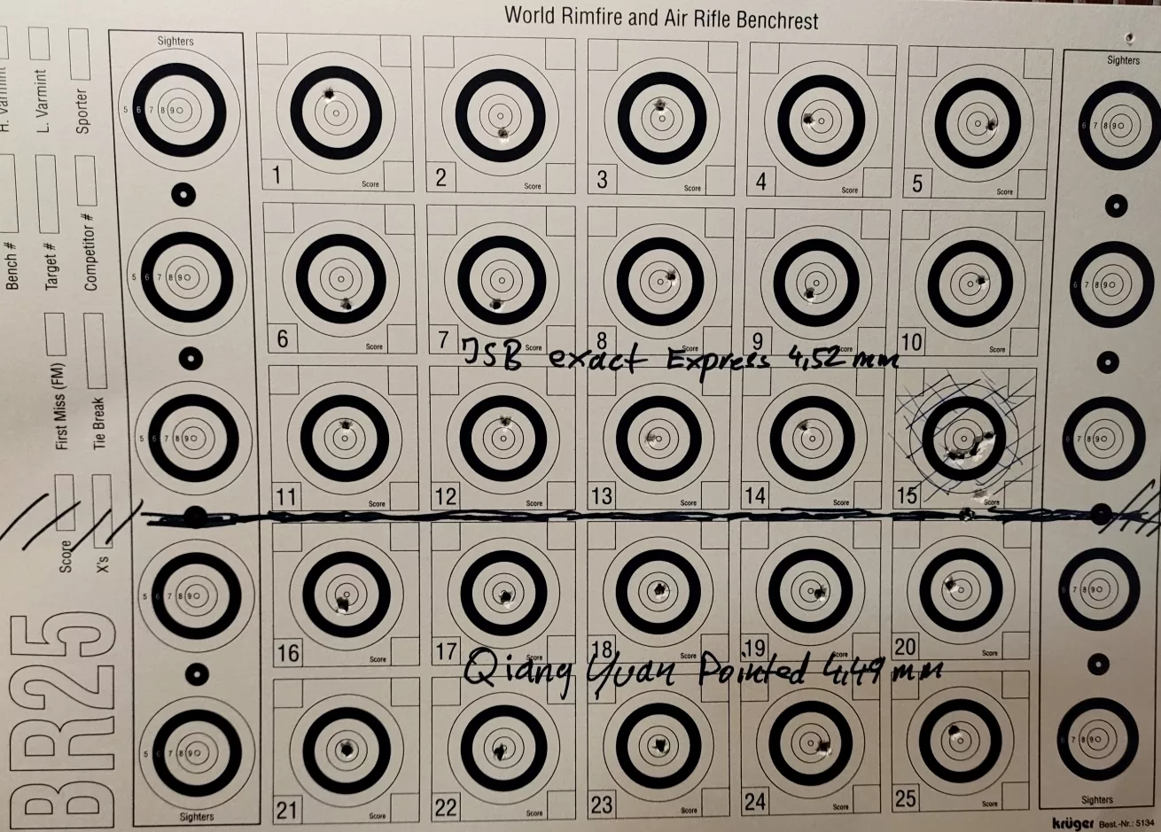

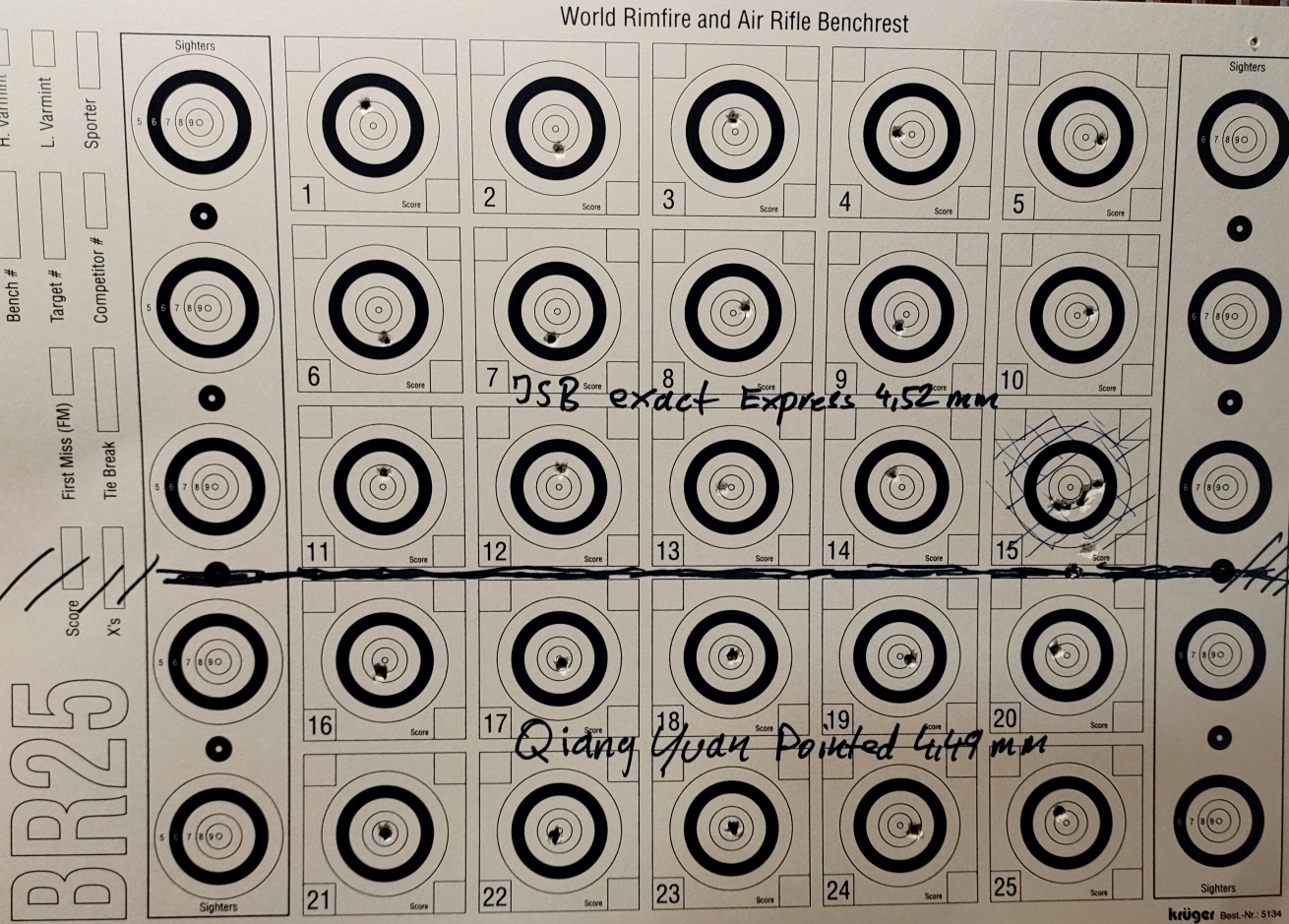

  • Ich habe mir heute den Spaß gemacht und die JSB exact Epress in 4,52 mm gegen meine präferierten Diabolos, die Yiang Yuan Pointed in 4,49 mm mit 0,62 Gramm zu testen.
    Die JSB Geschosse wurden auf einer Präzisionswaage selektiert und auf einem Spiegel ausgerollt.
    Vor dem Schusstest wurden rund 50 JSB Diabolos aus meinem Anschütz 9015 abgegeben um den Lauf "einzubleien".
    Geschossen wurde auf einem offenem 25 Meter Stand mit herbstlichen Umwelteinflüssen.
    Spiegel 1 - 14 JSB exact Express in 4,52 mm, die Spiegel unten 16 - 25 Yiang Yuan Pointed in 4,49 mm mit 0,62 Gramm.
    Der Spiegel 15 wurde genutzt um das ZF an die schwereren Yiang Yuan Pointed anzupassen.
    Und so sah das dann aus:
    Die Umwelteinflüsse (Wind) muss man wegrechnen, die Scheibe wurde aber innerhalb von 15 Minuten quasi unter den gleichen Bedingungen beschossen.
    Das ist nun sicherlich nur eine Momentaufnahme, Fakt aber ist, das Anschütz 9015 kommt (bei 7,5 Joule) besser mit den schwereren Geschossen zurecht.

  • Hallo Andreas,
    überraschend gut denke ich, die Umwelteinflüsse und die kalten Finger gibts in einer Indoor nicht :P nein alles gut.
    Aber als Tipp setze mal einige der Aussortierten dagegen wie diese kommen, kann ganz interessant sein.
