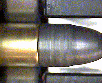

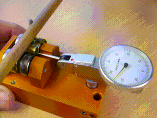

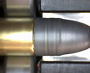

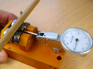

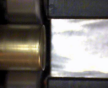

Betrachtungsweise
  • Kleine versteckte Hinweise auf Abweichler durch vorher nachher Vergleich.
    Vorher: Augenmerk auf Planlauf (Überwalzung) letzter Führungsring.
    Nachher: Augenmerk auf Konzentrizität und Planlauf der KrimpungKrimpung.
    Nachdenklich: Da wird auf eine genaue konzentrische Mündung geachtet.
    Was beim Abgang aus der Hülse wohl keine Rolle spielt.
    Gruß HdR
  • Guten Abend HdR,
    optisch betrachtet sieht man ganz klar den wesentlich höheren Planlauffehler der unteren Hülse.
    Überlagert wird der Ausschlag mit einem Rundlauffehler (Konzentrizität/Koaxialität) zwischen Außen.-/innenwandung der Hülse. Meines Erachtens liegt hier ein deutlich höherer Planlauffehler vor, was am Ausschlag des Geschoßkopfes ersichtlich ist, logisch anhand der Längenverhältnisse von ca. 1:2,
    (also Geschoßdurchmesser zu ersichtlicher Geschoßlänge, ca. 5,6mm:10,2mm)
    Patronenhülsen werden im Tiefziehverfahren in mehreren Pressvorgängen hergestellt, die Koaxialität ist bei "allen Hülsen" eines Loses weitestgehend gleichmäßig, vorausgesetzt dass beim Tiefziehwerkzeug Stempel und Matrize in Ordnung sind, (wenn nicht wären ja alle schlecht).
    Das gepresste Material fließt in Richtung Hülsenmund, der in einem weiteren Arbeitsgang auf Länge geschnitten wird. Wird hier nicht sauber bearbeitet gibt es z.B.Längenunterschiede was die Krimpung beeinflußt, die Wiederum den Auszugswiederstand herstellt.
    Oder wie hier von HdR (wieder einmal) Eindrucksvoll einen nicht tolerierbaren Fehler (hier einen Planlauffehler) darstellt.
    Viele Grüße JAG

  • Hallo Zusammen,
    Guten Abend HdR,
    Prima, da hast du die Zusammenhänge richtig erkannt.
    Was mich anfangs auch sehr irritiert hat, sollte der Geschosskopf dennoch einigermaßen ausgerichtet sitzen dann ist bei schrägen Hülsen oder exzentrischen Krimpungsrillen das Geschoss meist am Hintersten Führungsring überwalzt.
    Du beschreibst die Herstellung der Hülse folgerichtig und mit Sicherheit hat die Hülse durch das Ablängen einen wirklich guten Planlauf.

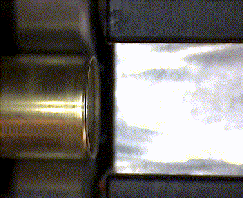

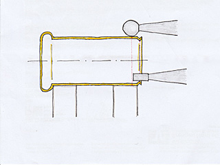

    Das Problem des Planlaufs am Hülsenmund liegt eigentlich beim nachträglichen Einbringen der Krimpungsrille. Ich habe den Eindruck als wäre diese Rille (bei meinen gezeigten Beispielen) nicht völlig oder gleichmäßig umlaufend eingeprägt. Was eine Exzentrizität der Krimpungsrille oder diesen Planlauffehler des Hülsenmunds zur Folge hat.
    (Hab ich zwar schon mal irgendwo gepostet, aber hier nochmal für den Zusammenhang).
    Prüfung der Hülse:
    Rundlauf der Hülse aussen gut.
    Rundlauf der Krimpung innen gut.
    Rundlauf der Krimpung innen schlecht.

    Also die oben gezeigten Beispiele sind aus ein und dem selben Los.
    wie wirken sich dann die Abweichungen auf der Scheibe aus?
    Schwierig zu sagen, so wie es unterschiedliche Lose mit unterschiedlichen Streukreisen gibt, so sind auch Abweichler unterschiedlich groß. Jedenfalls diese Hülsen einer Premiumssorte gehört nicht zu den besten Fertigungen. Und dann Spielen ja auch noch andere Merkmale eine Rolle.
    Gruß HdR
  • Ich sehe (im Sinne von: optisch wahrnehmen) das indessen deutlich anders als JAG. Wie er von dem Sichtbaren zu seinem Schluss kommt, kann ich noch nicht ganz nachvollziehen.
  • Schwierig zu sagen, so wie es unterschiedliche Lose mit unterschiedlichen Streukreisen gibt, so sind auch Abweichler unterschiedlich groß. Jedenfalls diese Hülsen einer Premiumssorte gehört nicht zu den besten Fertigungen. Und dann Spielen ja auch noch andere Merkmale eine Rolle.
