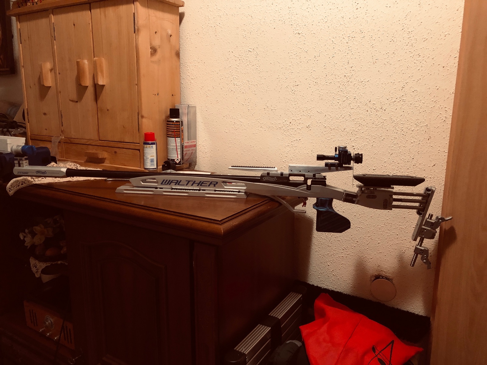

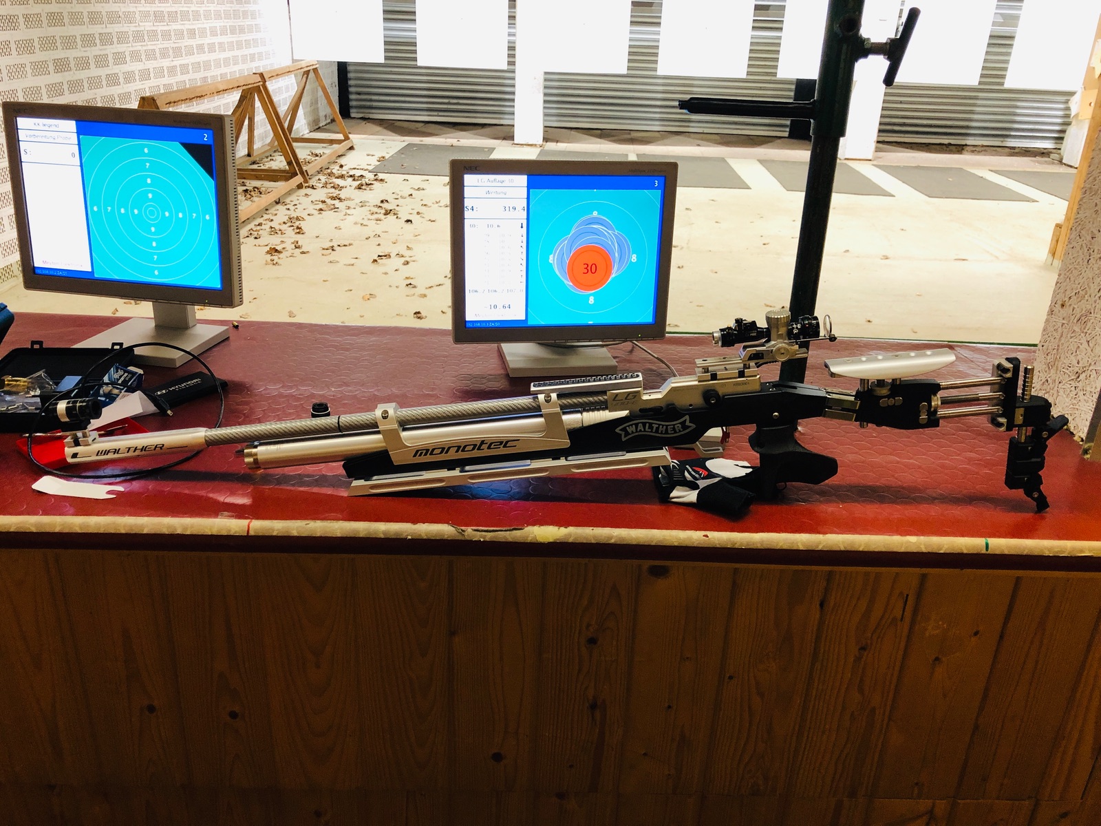

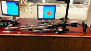

  • Ich bin auf jeden Fall mit beiden Sportgeräten super glücklich und zufrieden. Habe es nicht bereut, sie erworben zu haben. Unter anderem ist es für mich ein Vorteil, dass wenn ich den Schuss ausgelöst habe, im nachhalten nochmal auslösen kann (es macht dann nur Klick) bevor ich aus dem Anschlag gehe.
