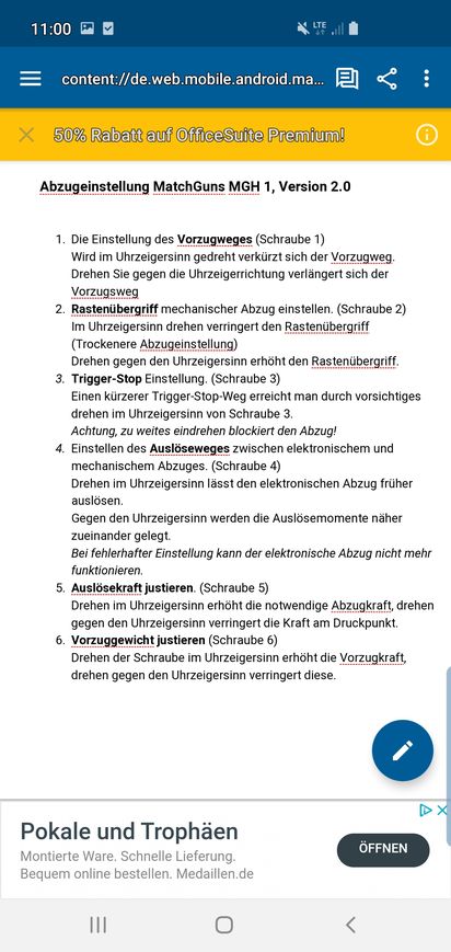

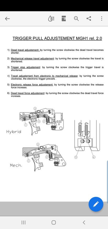

    Hallo no.limits
    Das zitierte bezog sich auf das alte Abzugssystem, richtig?:saint:
    @ kochityp43
    Ich bin neugierig, von wem hast du diese Zeichnung und zugehörige Beschreibung erhalten?
    Vielen Dank dafür, echt super :-):thumbup:
    @ all
    Was ich bei der ersten Ansicht der Abzugszeichnung nicht sehe, oder verstehe: das klobige Bauteil rechts ist anscheinend der "Magnetschalter", der das links von ihm gelegene Bauteil bewegt und damit den Schuß auslöst, sollte soweit richtig sein!?
    Nun frage ich mich allerdings wodurch bekommt er den Impuls zum arbeiten/auslösen, wo ist der Nehmerkontakt/Mikroschalter oder ähnliche Einrichtung:/:/:/ ....
  • Das zitierte bezog sich auf das alte Abzugssystem, richtig?
    Hallo Big Th,
    Ja und Nein, ich denke mal das sich in dem Bereich nichts verändert hat.
    Die Elektronik ist noch dieselbe!
    Einen Microschalter hat die MG im Gegensatz zur Morini nicht mehr. Es funktioniert über diese Abzugsstange, wenn die von Ihrem Gegenlager getrennt wird, ich nenne das jetzt mal Laienhaft so, unterbricht der Kontakt und löst aus.

  • Guten Abend, ich hatte die mgh neu Ende 2019 erworben und die Info vom Importeur direkt erhalten. Der E Abzug wird glaube durch Unterbrechung einer Lichtschranke gelöst.
    An sich stellt man den mechanischen Abzug ein. Die Schraube für den "E" beeinflusst nur wie viel eher die Lichtschranke vor dem mechanischen auslöst. Daher diese hybrid Funktion...
    Meine hatte gedoppelt wenn die E Schraube zu weit rein gedreht war. Dreh sie mal raus, stell den Abzug ein und dann Stück für Stück Schraube Nr 4 im Uhrzeigersinn drehen. Dann kommt irgendwann das Magnetventil vor dem mechanischen...merkt man nur im Trockenmodus. Vor jeder Gewichtsmessung musst du neu spannen. Daher habe ich nun die Evo E.

  • Hallo, ist die aktuelle Version. Wurde abgeändert ohne etwas zu vermerken. Selbst die Händler wurden nicht informiert, dass was geändert wurde. Auf Nachfrage habe ich folgende Infos erhalten... Schraube 3 war bei meiner allerdings nicht zu finden. Quasi keine Triggerstop Einstellung.
    Nunkomme ich doch nochmal ums Eck mit einer Nachfrage:S
    kochityp43  no.limits @all
    Diese Schraube 3, die in der Anleitung funktionell als Triggerstop beschrieben und eingezeichnet ist, ist bei meiner auch nicht existent!
    .... ist es sogar eine noch höhere Revision, 3.0 ?, wo die Einstellschraube für den Triggerstop woanders sitzt:/?
    ... wenn ja, wo? Sachdienliche Hinweise nehme ich seeehr gerne entgegen :):S
    Das heißt, ich habe keinerlei Möglichkeit den Nachweg -Triggerstop- nach der Schußauslösung möglichst kurz zu halten:/:/
    ... wie behelft ihr euch:/...schießt ihr mit durchfallendem Abzugszüngel ...:/ ... :/:huh:8|

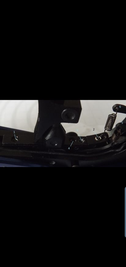

    ps: bilder von der konstruktion, dann finden wir deine schräubchen
