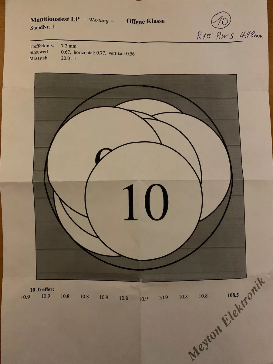

    Wenn man z.B. bei einer LuPi einen Munitionstest durchgeführt hat , nehmen wir an es wäre eine "Steyr LP10" (nur als Beispiel) ...und das beste Schussergebnis erzielte z.B. die Munitionssorte von "RWS- R10 Match - 4,49" .
    Nun meine Frage; gilt dieses Ergebnis pauschal für ALLE "Steyr LP10's" ?!
    So wie z.B. ein Autohersteller der auch Angaben zur "optimalen" Motoröl-Sorte pauschal vorschlägt !?
    Wenn Ja/Nein , warum?... mich würden die technischen Hintergründe interessieren.

  • Nein, weil jeder Lauf ein Unikat ist und somit jeder seine eigene bestlaufende Munition in Bezug auf Gewicht und Durchmesser hat. Darum auch der Munitionstest für jede einzelne Waffe durchgeführt werden muss um die bestmögliche Munition zu finden
  • Nur als Hinweis am Rande....
    Ein Munitionstest ist nie schlecht, will man das Optimum herausholen.
    Gerade als Anfänger ist die Nützlichkeit so einer Aktion (speziell bei der LuPi) allerdings dahingestellt.
    Selbst eine für die eigene LuPi schlecht passende Munition schießt immer noch "Loch in Loch". Nur sind die Außenkanten halt 2mm
    weiter voneinander entfernt, als bei einer idealen Munition.
    Solange man selbst Streukreise wie bei einer Schrotflinte produziert (überspitzt ausgedrückt) ist so ein Test Perlen vor die Säue.
    Gerade wenn die optimale Muniton (wie im Beispiel die RWS Match) >5x teurer ist als normale Trainingsmunition.

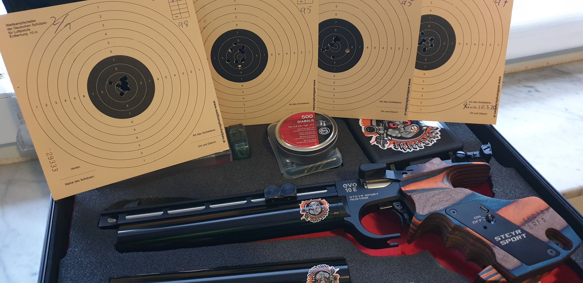

  • Wie bereits gesagt wurde, wir schützen mit freiem Anschlag werden wohl kaum einen Unterschied feststellen, wenn man die, zum Lauf optimale, Munition gefunden hat. Für Auflageschützen ist das schon wichtiger.
    Ich selbst Schiesse Topshot Silber von Frankonia, weil die es im Munitionsabkauf günstig gab, und komme mit auf meinen persönlichen Rekord auf 360 von 400. Die teuren rws r10 brachten (leider) nicht mehr Ringe ;)

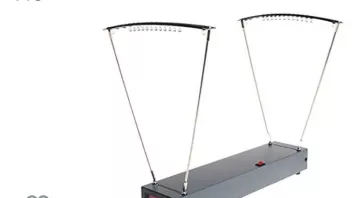

    Hallo wie hast du die Geschwindigkeit ermittelt. Hast du ein Geschossgeschwindigkeitsmessgerät, wenn ja welches und kannst du es empfehlen. Ich möchte mir auch ein zulegen.
