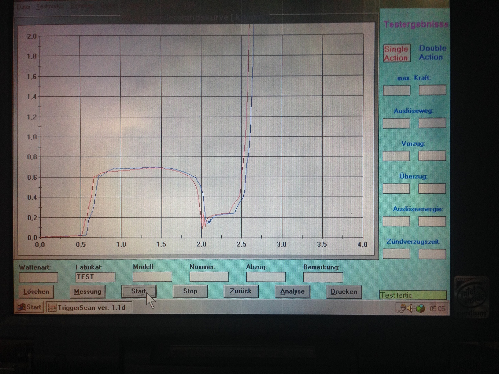

  • Ich kenne die 162 ziemlich gut, daher erlaube ich mir Frage, was der Morini-Abzug besser kann als der EvoE-Abzug?
    Hallo Jack,
    kann ich Dir sagen nichts!
    Ich habe Jahre die technische Betreuung meiner Jungen selbst gestaltet. Dazu stand mir ein TriggerScan Gerät zur Verfügung das in Deutschland und vermutlich auch Weltweit nur sehr wenige Firmen zur Verfügung haben. Ein gewöhnlicher Büchsenmacher selbst die Verlage die Tests machen haben so ein Gerät nicht. Es ist schlicht zu teuer in der Anschaffung.
    Ich gehe mal davon aus das Walther, Anschütz, FWB und ähnlich große Firme das haben könnten. Die Wiederum haben aber nur Ihre eigenen Modelle zum einstellen und testen.
    Ich gehe mal davon aus das ich vermtlich die einzigste Person bin die solche Möglichkeiten hatte, also dieses Gerät und die breite Anzahl der Waffenmodelle über so einen langen Zeitraum.
    Das Gerät ist in der Lage den Druckverlauf mit jedem Hänger und Kratzer aufzuzeichnen. Für meine besseren Schützen habe ich Grafiken gespeichert und wenn einer einen anderen Abzugsverlauf wollte wurde das eingestellt von mir und aufs neue Dokumentiert, abrufbar. So konnte auch nach geraumer Zeit überprüft werden wie die konstante des Abzuges ist.
    Änderungen des Abzuges konnten auch mit der Leistung verglichen und dokumentiert werden.
    Ich kann Dir sagen das der Steyr E-Abzug feiner einzustellen geht wie der Morini. Allerdings bewegt sich das in einem Bereich der unerheblich ist. Es ist in einem Bereich der nicht mehr wirklich fühlbar und nutzbar ist zum schiessen.
    Diese Aussage betrifft die Waffen die ich in der Betreuung hatte, da gab es noch keine Morini 200 keine EVO/E und keine P8X. Ich kann mir nicht vorstellen das sowohl die EVO/E als auch die 200er schlechter geworden sind.
    Es sind im Prinzip Luftnummern über die wir da diskutieren.
    Ich habe leider die Aufzeichnungen nicht mehr da der betreffende Laptop abgesoffen ist bei einem Hochwasser das mich heimgesucht hat.
    Das ist auch nur ein ganz kleiner Punkt im Bereich Kompetenz, und wer Schreibfehler findet darf diese behalten.
    Ich bin überzeugt das hier 99% der User noch nicht einmal wissen das es ein Triggerscan Gerät gibt........

  • Holger,
    das ist sicher nicht dem Abzug geschuldet, oder nicht allein. Das wird ein zusammen Spiel verschiedener Momente sein. Es sind die bekannten Faktoren. Balance, Visierung, die ganze Momente am Griff, als da wären Volumen, Neigung, Passung. Ich denke es ist die ganze Harmonie des Zufalls.
    Oben ging es auschliesslich um den Abzug, solange nicht genügend Erfahrung beim Schützen da ist, kann er oft die einzelnen Faktoren überhaupt nicht bewerten. Ich hab Schützen kennen gelernt die gut schiessen konnten, aber dieses nicht zuordnen konnten warum. Das soll es geben.
    Es ist schon witzig das so viele Schützen über gute und weniger gute Abzüge reden, dieselben aber nicht einstellen können. Es geht oft über ,,den Abzug,, der dann zum testen abgegriffen wird, den irgend einer für irgend jemand mal eingestellt oder verstellt hat. Dieser Abzug prägt sich dann ein und wird das Mass der Dinge in jeder Disskussion.
    Das ist mehr als ein Witz.
    Hier wäre der Triggerscan der Hammer, für solche Situationen hatte den auch genutzt. Ich würde jetzt den Walther Abzug auslesen über die Kurve im Diagramm und 1:1 in die Waffe XY implantieren.
    Das heist so lange einstellen bis der Verlauf identisch ist in Waffe xy. Und dann die Schießergebnisse abrufen. Dann wird sich herausstellen ob es der Abzug ist. Er wird es nicht oder nur zu einem kleinen Teil sein, aber den Beweis muss ich schuldig bleiben.
    Es ist so das Du mit der Walther bessere Ergebnisse hast, das ist fakt, kannst Du im Detail erklären warum ?
  • wo liegen wir denn da preislich?
    Hallo wegi82,
    etwas unter 4000€, die Problematik ist das es sich nicht amortisiert. Es artet in spielerei aus und man kann es dem Kunden nicht in Rechnung stellen. Ein guter Büchsenmacher stellt den von Hand ein und prüft ob er hält. Er kann Dir die Wege und diverse Punkte einstellen aber er kann Dir nicht genau sagen ob Du jetzt 340 oder 380 Gramm Vorzug hast.
    In wie weit das Notwendig ist bei einem normalen Schützen lasse ich mal offen.
    Es ist wirklich so das ein Kratzer und jedes hakeln und auch ein wechseln der Verläufe gnadenlos aufgezeichnet wird.
    Laut Referenzliste hat Steyr und Walther eines. In dem Buch Kleinkaliberwaffen von Schwab und Krappmann fand der Triggerscan auch Anwendung die verwendeten auch das Gerät von Felix auf das ich auch Zugriff habe.
    Bei Klein und Großkaliberwaffen lässt sich auch die Zündverzugszeit messen. Mit speziellen Vorrichtungen lassen sich Spiralfedern direkt messen, mit allen Möglichkeiten reichen aber so weit mir bekannt 4000€ nicht.
