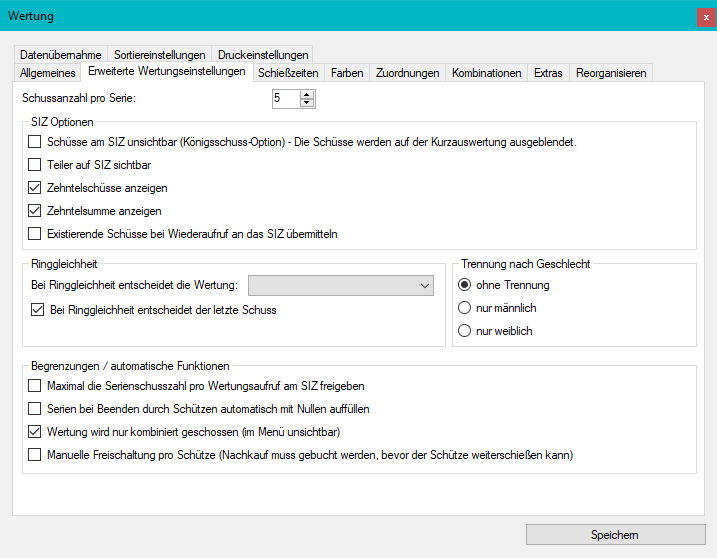

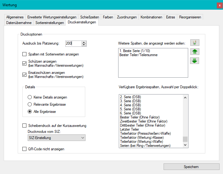

  • Ich glaube, Josef14 meint, dass die höchste Ringzahl/der beste Teiler "angezeigt" werden soll.
    Er könnte eine weitere, versteckte Einzelwertung mitlaufen lassen (Die Mannschaftswertung kopieren, als Einzelwertung laufen lassen, und im Reiter "erweiterte Wertungseinstellungen" das Häkchen setzen bei: "Wertung wird nur kombiniert geschossen (im Menü unsichtbar)". Aus dieser Wertung könnte man im Reiter "Druckeinstellungen" das Gewünschte anzeigen lassen. Es würde dann als Einzelwertung der beste Teiler und/oder die beste Ringwertung angezeigt werden.
    Vielleicht wäre das ein möglicher Weg.
